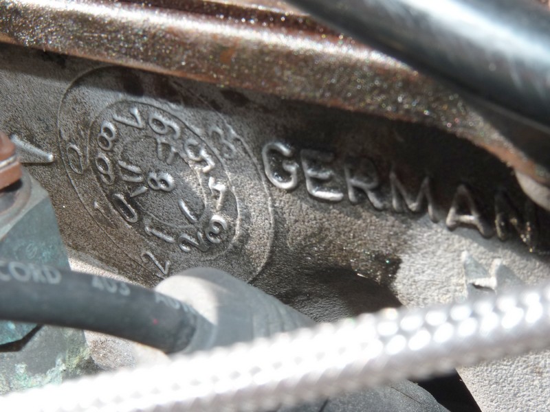

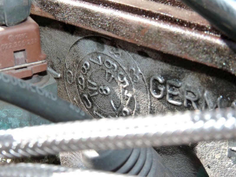

Comment ça se lit ?
8 + III, c'est pas 83 ? et le 09 pour septembre ? :bizarre:

Hello, oui intéressant. 8) Cette culasse doit provenir d'un bloc d'Audi, un ami a récupéré la même ..du coup, vu la date, ce sont des poussoirs mécaniques donc tout bon pour toi..à vérifier si tu as l'occasion :wink:

Et du coup c'est quoi la date ? :bizarre:
Je n'ai pas la clé du décodage mais je dirais 09/08/83
Vu les cercles avec les chiffres cela tombe sous le sens (0,1,3-> dizaines, 0 à 9 unités; cercle fixe le moins variable: mois et le fixe l'année).
tsunaman
Messages : 638
Message par tsunaman »
Pour moi le 8 au centre et les I, II ou III sont pour 81, 82 ou 83 et le 09 effectivement pour septembre, ce qui correspondrait vu que la voiture a été immatriculer en novembre 83.

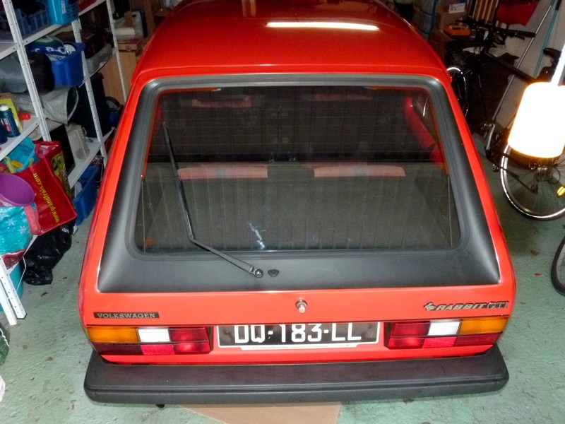

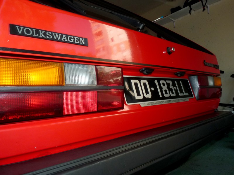

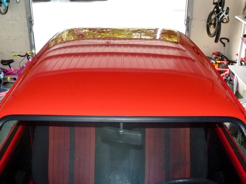

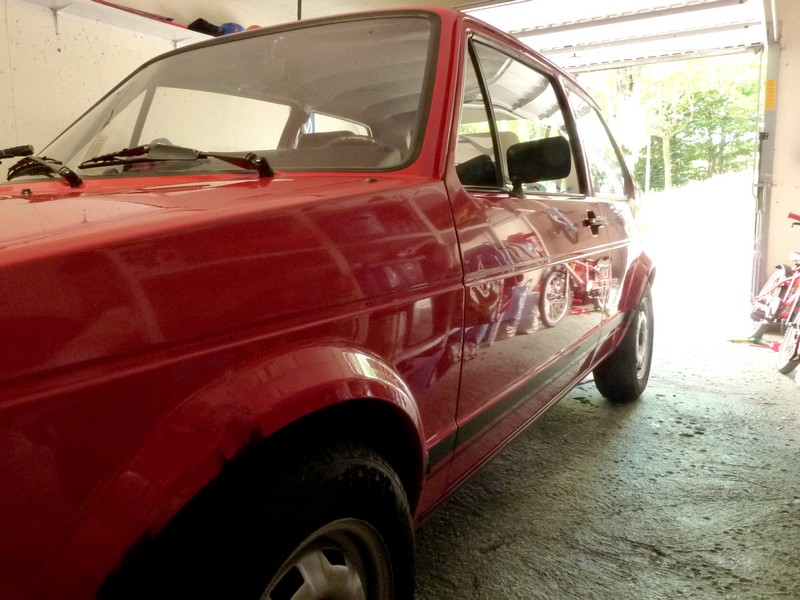

Sinon, j'ai rentré le lapin dans le garage et ai commencé le polishage, ça brille. Une bonne décontamination a la Clay meguiard's avant de polisher, la voiture propre... la gomme devient noire (et rouge) quand même... et c'est très doux, très très efficace, vous connaissez ce produit ?
Pour l'instant j'ai fait le capot, le toit et le hayon...

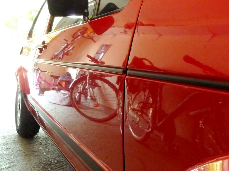

Hier, j'ai décontaminé le coté droit, et j'ai polishé... et vous voulez un conseil ? Evitez de faire ça alors qu'il fait 40 degres....

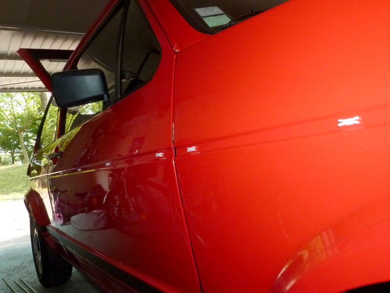

Décontamination et polish finis...
Et du coup j'ai remis les baguettes avec des clips neufs.

tsunaman a écrit :Pour moi le 8 au centre et les I, II ou III sont pour 81, 82 ou 83 et le 09 effectivement pour septembre, ce qui correspondrait vu que la voiture a été immatriculer en novembre 83.
Regarde à tout hasard la date indiquée sur la sonde juste devant ce macaron (sonde pour le départ à froid IDF) :wink:
Le but de ce code est de renseigner sur la date de fabrication la plus précise.
Ce serait complèment idiot de restreindre ce code de fonderie à une production mensuelle ( en cas de soucis toute la production d'un mois serait suspecte!).
Je reste sur mon avis qui me semble le plus cohérent.
Je suis borné...
http://data.motor-talk.de/data/gallerie ... -12472.JPG
http://www.motor-talk.de/bilder/zylinde ... 48882.html
Si j'ai l'occasion, je controlerais ce soir sur les blocs EG de ma 07/78 et ma 08/81. :wink:
C'était bien ce qui me semblait aussi, mais je n'en avais pas confirmation ! 8)
Merci Bils pour cette info ! :up: :D

Ah oui, là au moins c'est clair ! :bravo:
Donc c'est bien le 09 Aout 83 ;)
Oui... et les remarques de yedog sont également intéressantes car... le 09août, le montage des moteurs dans les "golf 2" était la norme et de ce fait assurément les derniers DX contemporains assemblés prenaient les pièces compatibles des stock EV.
D'où ta culasse a les particularités des Golf 2 EV...
Tout comme un hayon qui peut être à 2 verins, des locquets de portes "golf 2" etc etc...

Donc c'est peut etre bien d'origine... ?
Pour moi elle est en tout les cas contemporaine sans aucun doute.. :wink:
Si tu veux je t'envoie par email des photos de quelques H34 (une sprint et une rabbit "pratiquement neuve" ) et d'une fin de série allemande "334" d'octobre 83 (l'Allemagne n'a jamais eu de chassis "E")
Les culasses poussoirs "hydrauliques" ont 5 macarons pas 3 comme les EV et dernières DX donc! :wink:

Selon mes constatations, ce type de marquage est adopté à partir du millésime 81.
Le marquage des années précédentes était constitué de 3 groupes de 1 ou 2 chiffres dans le style : 21 4 38.
Bils ...aurais-tu également le décodage de ces chiffres ?
Je présume que dans l'exemple cité qu'il s'agit du 21 avril 1978. Mais j'ignore la signification du chiffre 3 !!!??? :bizarre:
Facile... regarde la plaquette d'identification "tracabilité" caisse des véhicule contemporain (chassis 176 à chassis B )
Tu as le même code assorti là d'un0 ... "3 0"
3 signifiant "injection" Puissance (gti) , le 0 la boite (manuelle).
Du moins cela semble logique. :wink:
Ok, super ! :up: Merci ! :D
Après vérification, il est exact que tous mes moteurs GTI ont le chiffre 3 ... sauf deux moteurs qui ont le chiffre 1.
Sais-tu à quoi est attribué le chiffre 1 ? :bizarre:
