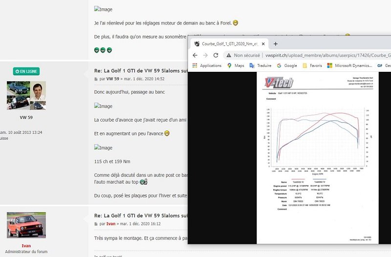

Jim a écrit : jeu. 3 déc. 2020 19:32 AHH, l'image ne s'affiche pas chez moi ! sinon j'aurais regardé ! :lol:
J'ai aussi ce problème avec Google Chrome, mais avec Edge ou iExporer ça s'affiche :up:
Re: La Golf 1 GTI de VW 59 Slaloms suisses
Les photos sont hébergées sur un site non sécurisé, du coup, Chrome est pas content.
Messages : 994
Il y a tout de même des trucs bizarre avec ce Chrome:
- Il y a quelques mois, ça allait très bien.
- Sur mon webmail, chez Swisscom, pourtant parfaitement sécurisé, les images ne s'affiche pas dans certains E-mail et pourtant si tu copie l'adresse de l'image et que tu la colle sur un nouvel onglet Chrome elle s'ouvre parfaitement!
- Idem avec une image du site PGG
Modifié en dernier par VW 59 le mar. 26 janv. 2021 10:40, modifié 1 fois.
Super je vois ! :D
Vilain chrome :lol:
Maintenant que je vois la photo:
Tes courbes sont biens propres 8)
Je retire ce que j'ai dis un 272 ne serais pas spécialement mieux.

VW 59 a écrit : ven. 4 déc. 2020 12:08 Hello,
C'est une règle de sécurité qui empêche d'ouvrir un contenu non sécurisé dans une page qui l'est. C'est pour ça que tu peux l'ouvrir dans un onglet à part.

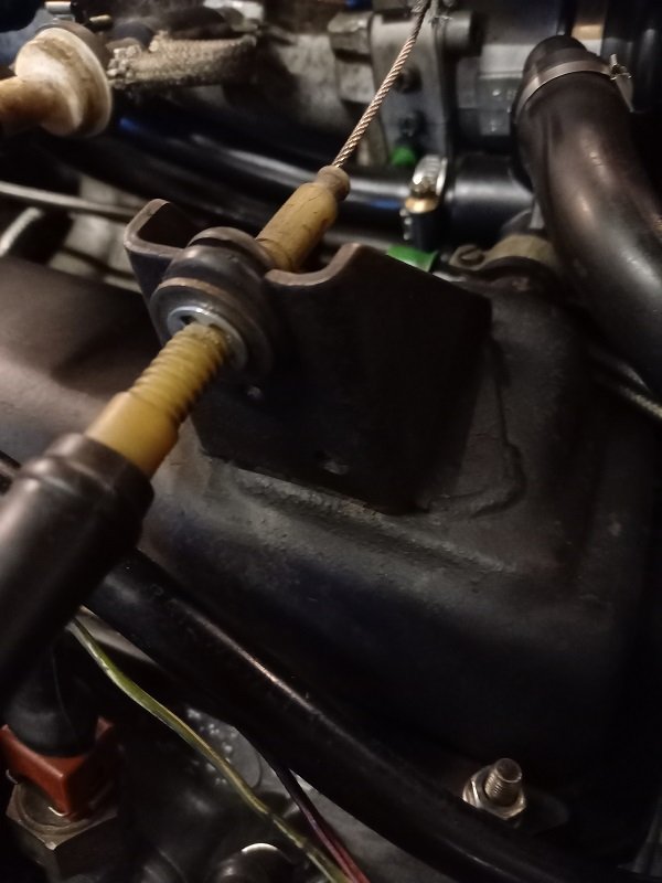

L'hiver est long, alors on s'occupe avec de petites choses.
Remplacement de l'arrêt du câble des gaz qui sautait toujours de 1 ou 2 crans.
L'origine n'existe plus, il est remplacé par celui-ci plus petit, mais apparemment costaud :up:
Le vieux à pris place dans la boîte à gants "au cas ou" :lol:
Et mise en place d'un tube pour aller chercher de l'air frais sous la voiture, il parait que c'est très important.

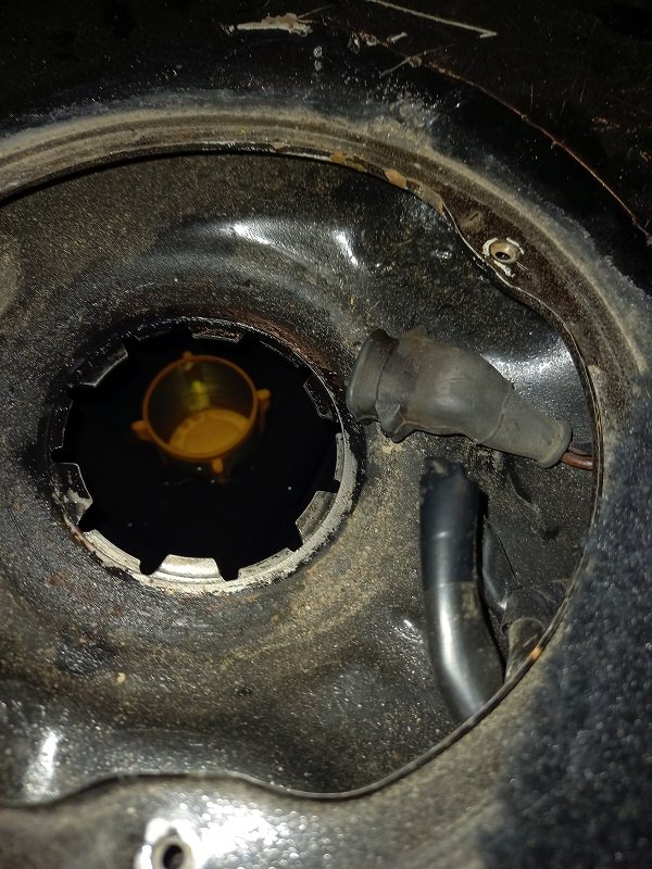

Enfin un peu d'avance sur la Golf :up:

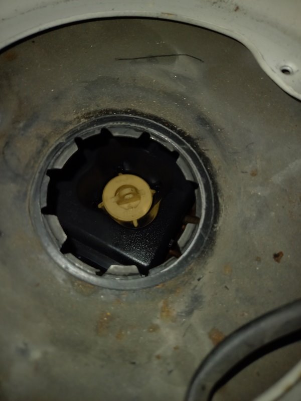

Comme on était en train de refaire tout le circuit d'essence de celle de Ludo et qu'on avait ouvert son réservoir par la jauge pour contrôler l'état et nettoyer le filtre, on s'est dit qu'on pourrait aussi ouvrir la mienne pour voir si on arrive à trouver la cause de mon problème de déjaugeages d'essence dès passé le tiers du plein :roll:
Et là encore une surprise, ça devient chronique sur cette auto :batte:
Le filtre a été mis à l'envers !!! :shock:
Le voilà remis correctement en place. J'espère que les problèmes de déjaugeage seront réglé :?

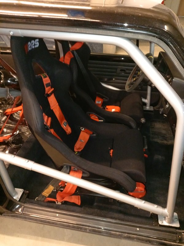

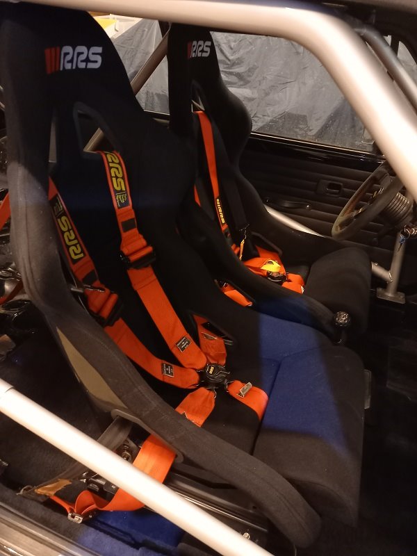

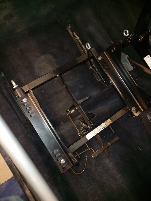

Ensuite mise en place des consoles Recaro achetées en Allemagne pour recevoir les nouveaux baquets.
Dans la foulée, montage des nouveaux sièges et harnais homologuées FIA :up:
Vivement le printemps pour rouler

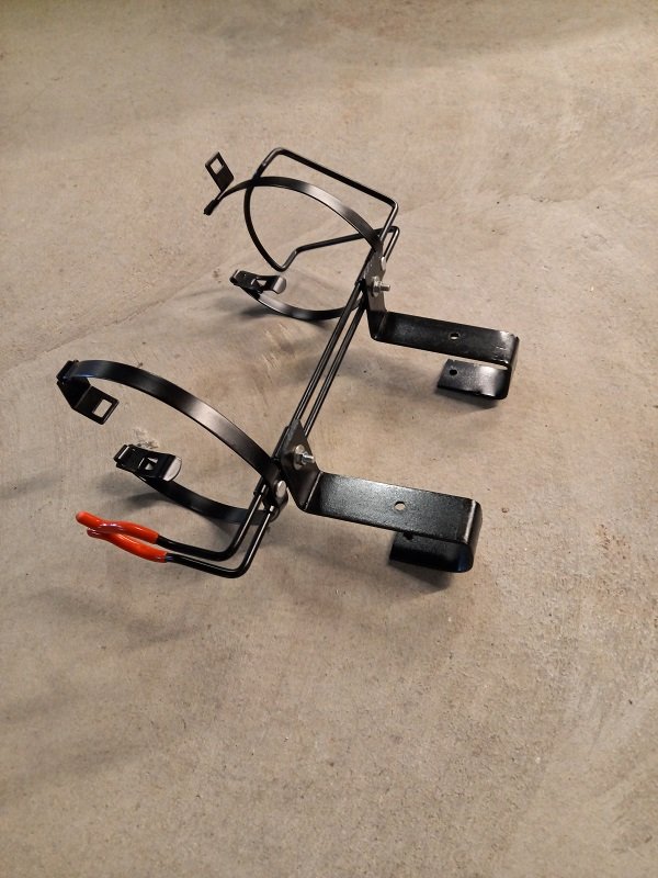

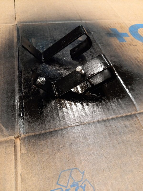

Suite des travaux sur la Golf

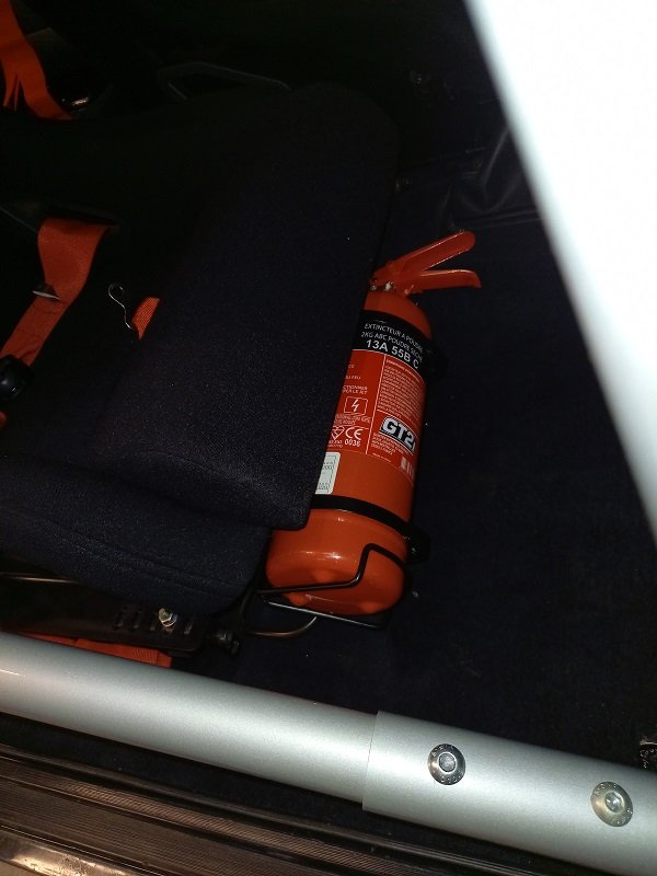

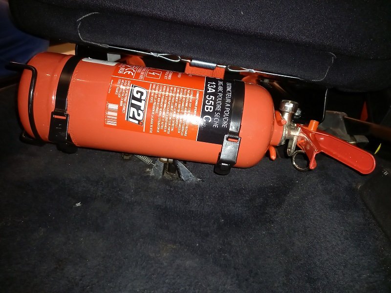

Fabrication de supports
Pour le porte extincteur
Une fois en place
L'intérieur est maintenant terminé

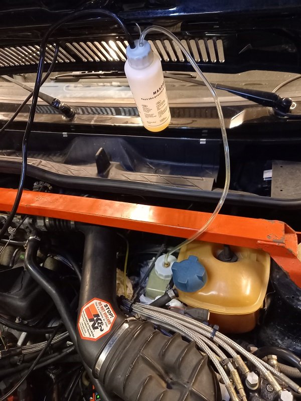

Derniers travaux sur la Golf.
Vidange d'huile avec filtre neuf et purge des freins
C'est au top cet outil, plus besoin de pomper tu branches le tube noir sur la roue de secours pour avoir de l'air comprimé (max 1.2 Bar), tu n'a qu'à ouvrir les purgeur à chaque roue et c'est bon :up:
