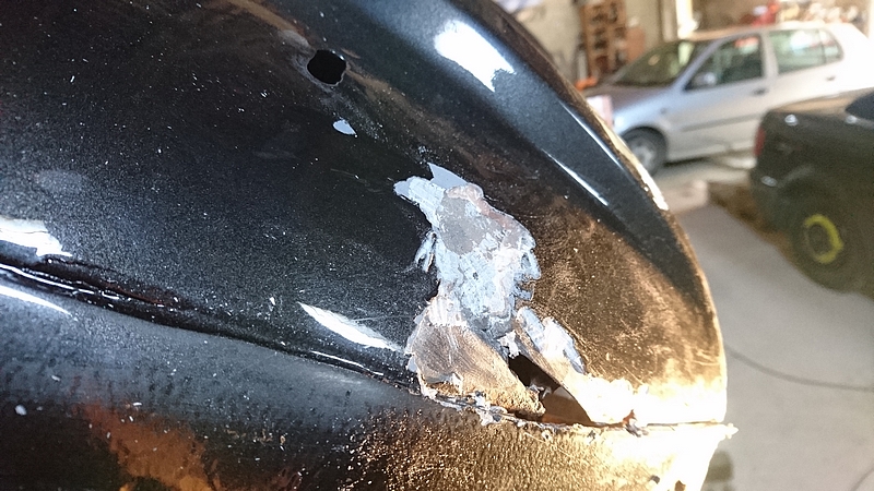

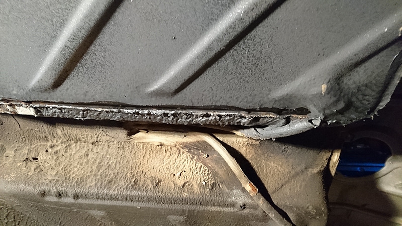

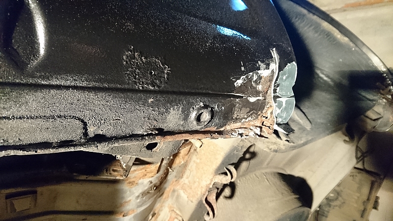

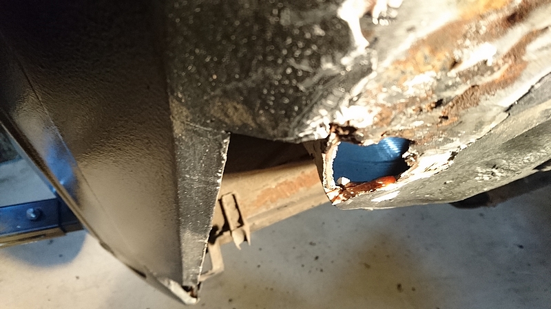

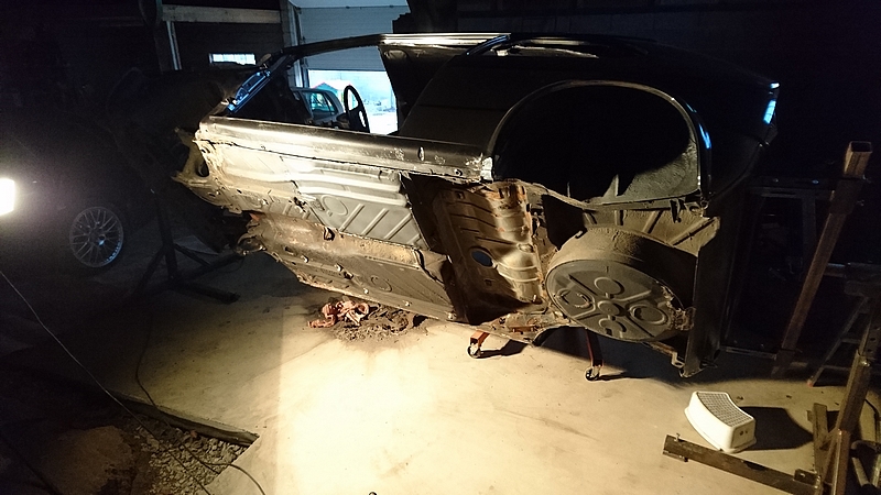

le plancher changé à été superposé à l'ancien, sans mise bord à bord.
les contours d'ailes arrières ont était aussi superposé directement popé sur la rouille, puis noyé pas du mastic.
le trou du longeron arrière remplir de mastic, le trou du bac de roue de secours pareil (on voit l'épaisseur sur la photo).
je me baladais partout avec une lampe halogène et je voyais par transparence les endroits ou il y avait de la résine.
incroyable ...

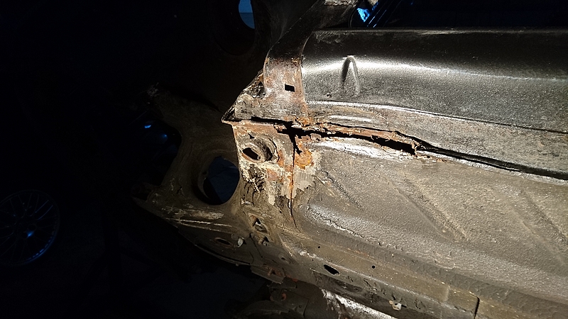

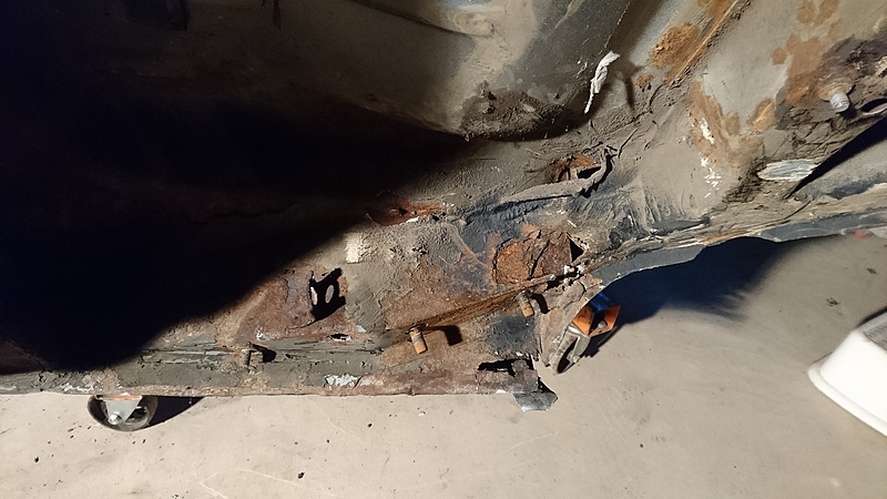

la liste des pièces à changer est colossale ...
face avant complète, contre ailes avant complète avec chapelles, cloison avant, bas de caisse intérieur et extérieur, planchers, longeron arrière droit, ailes arrières, face arrière, bac de roue de secours.
les pièces se trouvent, mais en adaptable, j'ai bien peur que vu le boulot à faire, la voiture ne roule plus trop droite ensuite ...
donc, oui, je pense que la solution est de retrouver une caisse et de faire de celle ci une donneuse (toit) pour la réfection de la suivante qui a un britax...

La rouille montrée sur le bloc avant est en majorité de la rouile de surface juste quelques tôles à remettre (bac à eau etc) (voir sur le bas de longerons ne vient pas d'une perte batterie) et un bon sablage ( par exemple bille plastique comme ludo sur sa 77 je pense).
Un carrossier ne va pas changer le bloc avant pour si peu.
Re: Une anthracite sur la table d'opération.
tout le bloc avant est touché et ce n'est pas que superficiel malheureusement.
je veux dire par là que tous les éléments ont de la corrosion perforante à plus ou moins grande échelle.
Les photos ne révèlent pas tous les défauts, il faut la voir "en vrai" pour vraiment s'en rendre compte ...
je vais essayer de faire une vidéo, se sera plus parlant.
Edit : mais oui, si on décide de la refaire elle sera décapé à 100% et passée en primer epoxy, puis carrosserie.

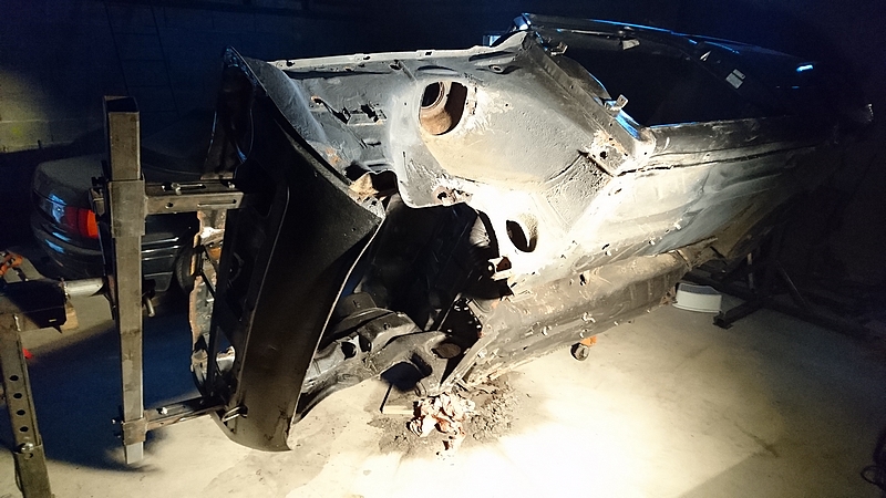

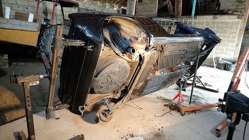

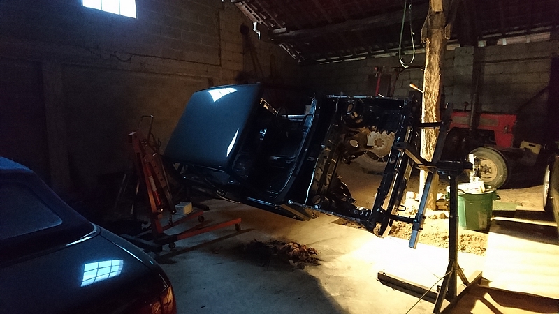

Bon, décision prise de sauver la bête.
On a été chercher une caisse samedi pour prélever toute la partie avant, les planchers, le longeron arrière, le bac de roue de secours et le bas de face arrière.
Pour les ailes avant, les bas de caisse et les ailes arrière, comme c'est visible, on va partir sur du neuf.
gros gros chantier en perspective !!!
