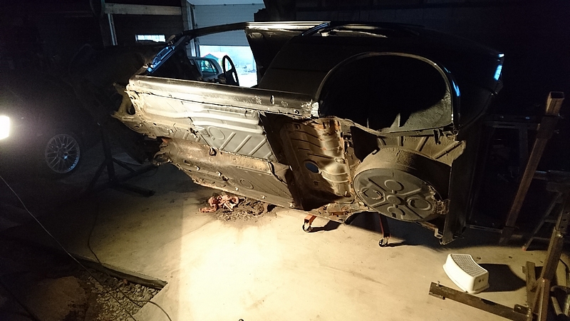

le plancher changé à été superposé à l'ancien, sans mise bord à bord.
les contours d'ailes arrières ont était aussi superposé directement popé sur la rouille, puis noyé pas du mastic.
le trou du longeron arrière remplir de mastic, le trou du bac de roue de secours pareil (on voit l'épaisseur sur la photo).
je me baladais partout avec une lampe halogène et je voyais par transparence les endroits ou il y avait de la résine.
incroyable ...

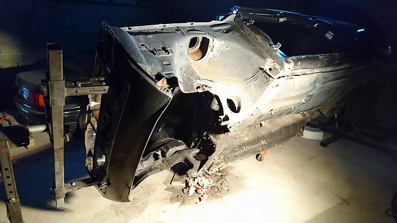

la liste des pièces à changer est colossale ...
face avant complète, contre ailes avant complète avec chapelles, cloison avant, bas de caisse intérieur et extérieur, planchers, longeron arrière droit, ailes arrières, face arrière, bac de roue de secours.
les pièces se trouvent, mais en adaptable, j'ai bien peur que vu le boulot à faire, la voiture ne roule plus trop droite ensuite ...
donc, oui, je pense que la solution est de retrouver une caisse et de faire de celle ci une donneuse (toit) pour la réfection de la suivante qui a un britax...

tout le bloc avant est touché et ce n'est pas que superficiel malheureusement.
je veux dire par là que tous les éléments ont de la corrosion perforante à plus ou moins grande échelle.
Les photos ne révèlent pas tous les défauts, il faut la voir "en vrai" pour vraiment s'en rendre compte ...
je vais essayer de faire une vidéo, se sera plus parlant.
