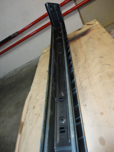

:up: Et voici des petit arrivage, qui vont devoir attendre longtemps.....
cette semaine je vais allez voir dans une carrosserie de grande renommée dans ma ville pour un devis !!!!
Chérieeeee la carte bancaire sltpl !!! :? :? :D :D
un pare-choc arrière, uniquement pour récupérer la partie métallique, le plastic est peint couleur bleu hélios si je ne me trompe pas si quelqu'un est intéresser pour quelque petit sous.....

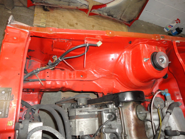

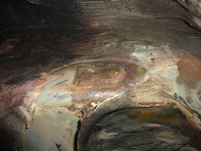

Pour ta tôle de goulotte, j'aurais quand-même essayé de finir le cordon de soudure avant de mastiquer, j'ai peur que tu aies des surprises sur le long terme, même si l'extérieur de l'aile ne doit pas trop travailler...
Fais surtout attention à bien faire l'intérieur de l'aile parce que c'est par là que ça va attaquer. Je te conseillerais l'étain pour isoler la soudure, mais ce n'est pas facile à étaler dans un coin comme celui-ci et à l'envers. Quant à la tenue du mastic à l'humidité, je ne sais pas ce que ça donne.

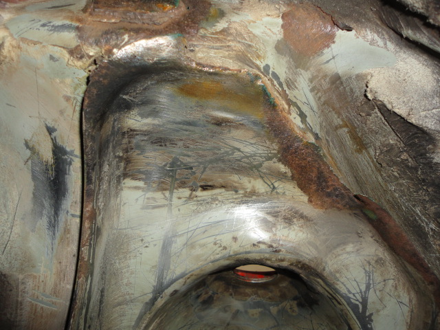

Pour ta voûte de suspension arrière, ça m'a l'air quand-même de nécessiter un gros travail de reconstruction (tôle + soudure et traitement de la partie cachée), peux-tu nous mettre des photos en plus grand de ce point particulier, qu'on puisse te conseiller plus précisément ?

J'ai été voir un carrossier de bonne renommée (il a une carrosserie, 7 ouvrier et 30 ans de pratique) pour qu'il m'oriente et me donne son avis et un devis.
RDV pris il est passé mardi soir voir la belle. En voyant les travaux déjà effectués ( mais qui ta fait ça mon pauvre !!!! :shock: :yeurk: ) ben un jeune carrossier......
ben il a de la chance qui bosse pas chez moi car il serai viréééééééééééé :evil:
Analyse de la caisse, il me dit qu'elle en vaut la peine.
Pour la tôle de goulotte il me propose de la refaire car comme tu dit Gilloo le mastic ne va pas tenir.
L'aile arrière gauche no problème couper et remettre deux nouvelles tôle complète (1 intérieur et 1 extérieur )
L'aile arrière droite refaire la graille du jeune homme, donc couper et remettre 1 nouvelle tôle complète et pas refaire petit bout par petit bout.
Pour ce qui est de l'intérieur faire une découpe et refaire une tôle ou éventuellement trouver un organe (j'attend une réponse d'un gars pour un don)
Pour la face arrière, il me dit qu'il pourrait redresser tout ça, mais sa prendrai des heures et des heures pour lui il serai beaucoup mieux de remettre une tôle complète neuve (plus rapide a faire et comme ça tout du neuf.)
Il me propose également de mettre un capot neuf (l'actuel est un peu comme grêlé) et des ailes neuves et non pas refaire des occases.
Après une bonne heure de discussion on passe au tarif et me dit que si je veux une bonne rénovation il faut investir une fois pour toute que de refaire des réparations qui ne dureront pas avec le temps...
En gros carrosserie + peinture 8000 a 9000 CHF sans compter les pièces :portnawak:
Ben voilà ou j'en suis en pensant que j'ai déjà mis plus ou cette somme dans cette voiture et que le moteur n'a pas été encore retouché et il a 263000 km !!!!
Je pense que je n'ai pas trop le choix, je ne veux pas perdre que j'ai investi (malgré mes erreurs qui mon fait perdre de l'argent).
J'ai une fois discuté avec un gars qui a également retapé la même que moi et ma dit que son budget était arrivé a 25000 CHF et qu'elle n'était pas encore tout a fait terminée....
ALORS LES ZAMIS QU'EN PENSER VOUS ?

Alors Gilloo voici quelque photos, sur les photos ça a l'air vraiment pas beau mais il manque juste la nervure

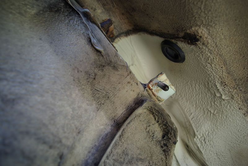

Voici l'endroit ou il vient un équerre pour un truc d'essence quelqu'un a les dimensions et éventuellement une photo......
Il vient ça sur ce support

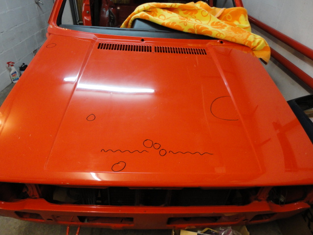

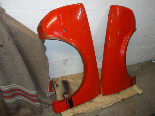

Voici le capot
Voici le capot

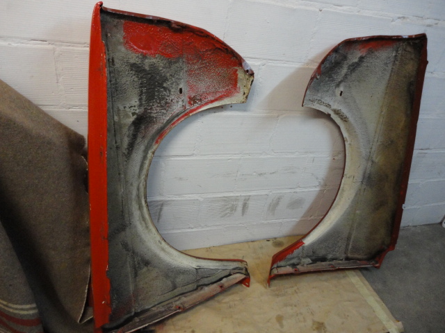

les ailes
les ailes
encore les ailes
encore les ailes

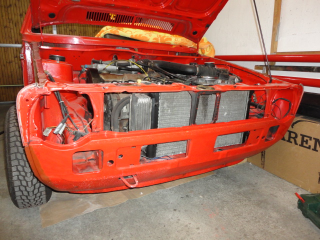

selon le carrossier la face avant a déjà été changée mais le boulot a été fait nickel (ahhh ben voila une bonne nouvelle)

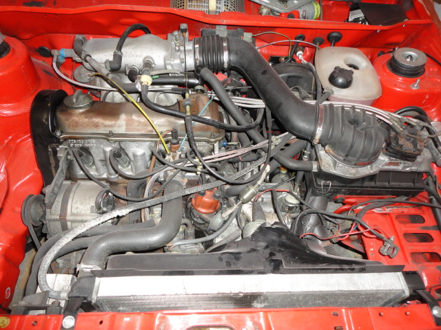

intérieur moteur et support d'aile nickel

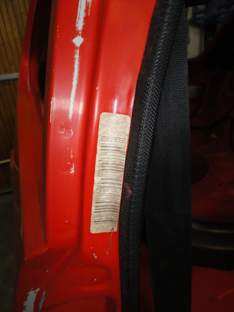

C'est quoi ce code barre? Faut il le sauver?

Re: Golf Gti de 1983 de Riquet en restauration

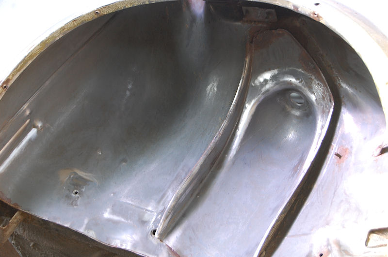

Il y a à mon avis du boulot de découpe et de reformage de tôle sur cette coupole.
Le problème est en fait de savoir si c'est attaqué dans le caisson derrière et au-dessus.
Il reste de la tôle malade dans ta feuillure et j'ai peur que ce ne soit pas terrible derrière.

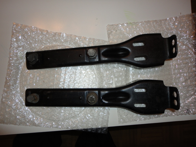

est ce que quelqu'un aurait une photo du montage de la pièce (voir photos) et la dimension d l'équerre qui tient cette pièce
merci d'avance

Bonjour, pour la fixation de la pièce de ta photo, je trouve bizarre qu'elle soit soudée directement sur la carrosserie. Quand j'ai refait ce support il était fixé sur un goujon M 8.
Riquet
Messages : 373
Message par Riquet »
Hello GTI47, ben justement je ne me rappelle plus (ou plutôt j'ai pas pu voir car tout est tombé quand j'ai enlevé le plastic)
Doit il pas y avoir une patte en équerre avec un ou deux goujon (voir photo) ????? A mon avis 1 goujon égal petit feux et 2 goujons égal gros feux !!!!!!!!!
C'est ça que j'aimerais savoir ainsi que la dimension de la patte et le montage et le montage sur sa gomme de ce filtre a benzin.....
Alors merci d'avance pour les infos et les photos.
GTI47
Messages : 186
Message par GTI47 »
Bonsoir, j'ai fabriqué une équerre que j'ai rivetée sur reste de fer de la partie recouverte de mousse. Je ne me rapelle plus combien il y avait de goujeon.

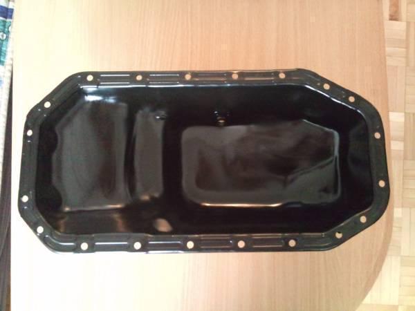

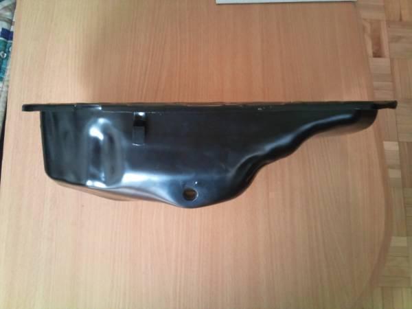

Quelqu'un a t'il déjà entendu parler d' un carter d'huile OMG ???
Je ne trouve aucune info sur internet !!!
Je vous donnerai des nouvelle prochainement de mon avancement.....

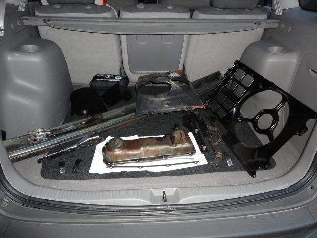

Alors des ptite nouvelles, je vous met de photos:
Le coffre de la Mazda pleine de pièces pour le thermolaquage

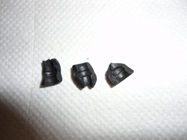

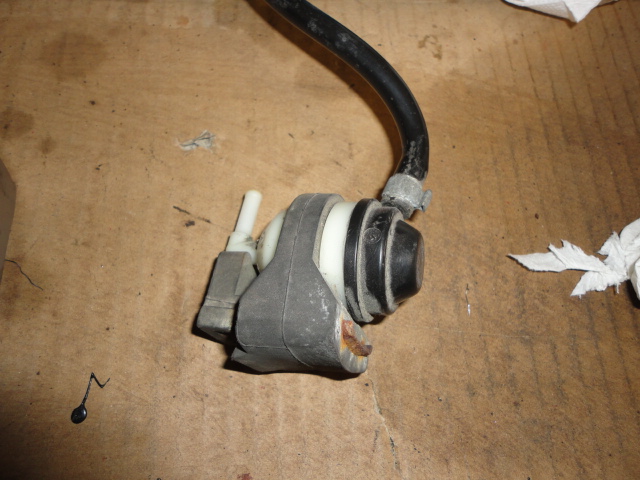

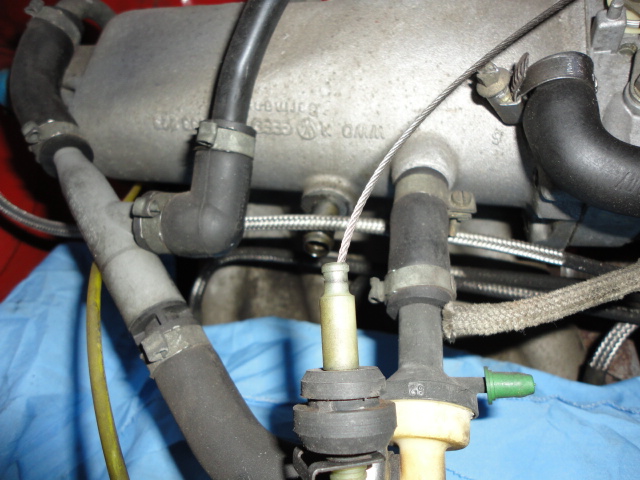

En enlevant le câble des gaz du cache culbu, une ptite pièce en plastic m'est resté dans les mains casser en trois morceaux !!!!
Elle vient d'ou cette pièces !!!
