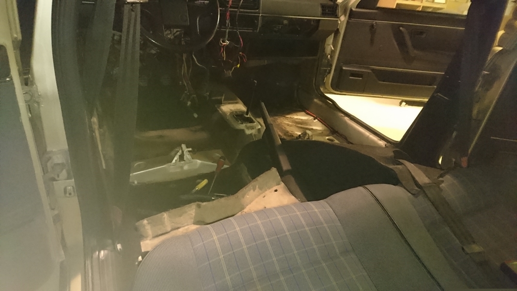

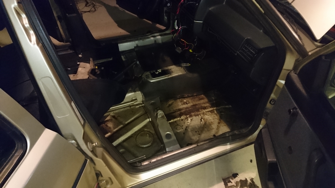

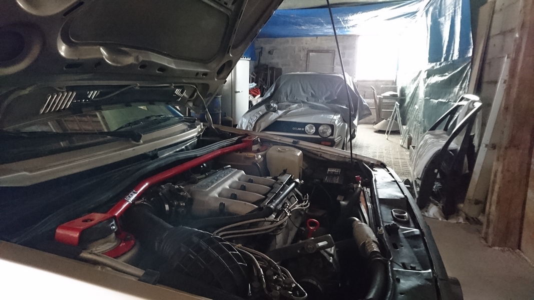

En grande discussion :
Premier boulot :
Assainir l'intérieur qui est trempé !
dépose des sièges et des moquettes pour faire secher tout ça !
j'en ai profité pour virer l'alarme, l'autoradio avec son chargeur CD, et autre câblage bricolé pour l'autoradio.
j'ai trouvé l'origine de la fuite, le tuyau de vidange du toit ouvrant coté passager est déboîté, l'eau coule donc directement dans le montant de pare brise !
je vais devoir déposer le ciel de toit pour y avoir accès, et de toute manière l'opération était envisagée puisqu'il faut le recoller.
