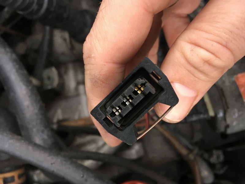

Je vais commander une bobine et la changer. J’ai aussi remarquer sur la prise qui se brancher sur l’allumeur ( 3 fiches ) que la baguette en métal de la fiche « mâle » sur l'allumeur ( la plus en bas ) est légèrement brunie, de même sur la prise « femelle » avec les 3 fils qui viennent s’y brancher, une des 3 est également légèrement brunie...

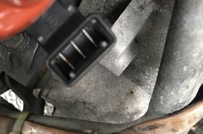

Voici les photos des prises légèrement brunies dont je vous parlais dans mon précédent post :
Côté prise :
Côté allumeur :
Côté prise :
Côté allumeur :

Msobo : oui j’ai aussi checker le faisceau et tout m’avais l’air ok bien que assez chaud au niveau des câblages.
