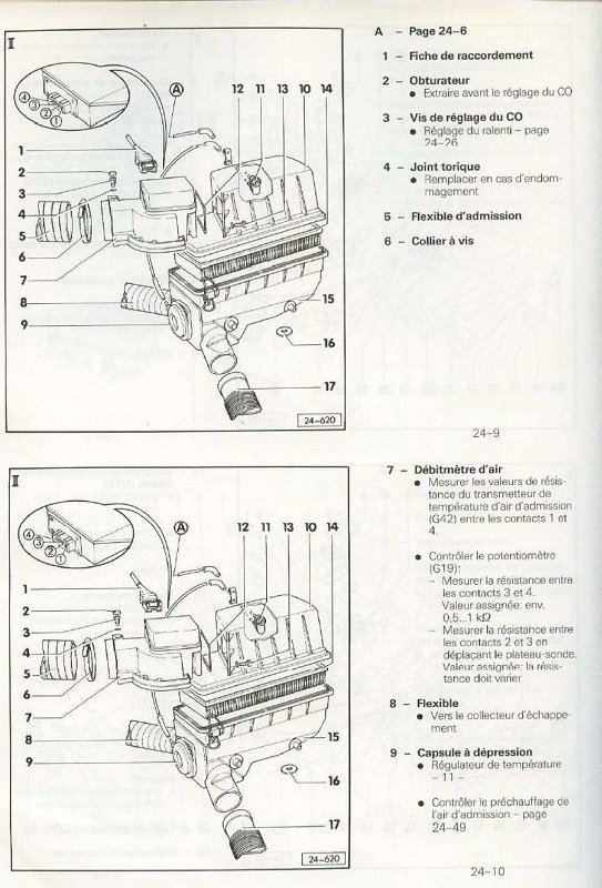

Yes, j’étais tombé dessus et ce qui m’intéressait entre autres était sur les pages 24-9 et 24-10 absentes de ces scans !
Il s’agit des tuyaux de dépression qui vont sur la boîte à air.

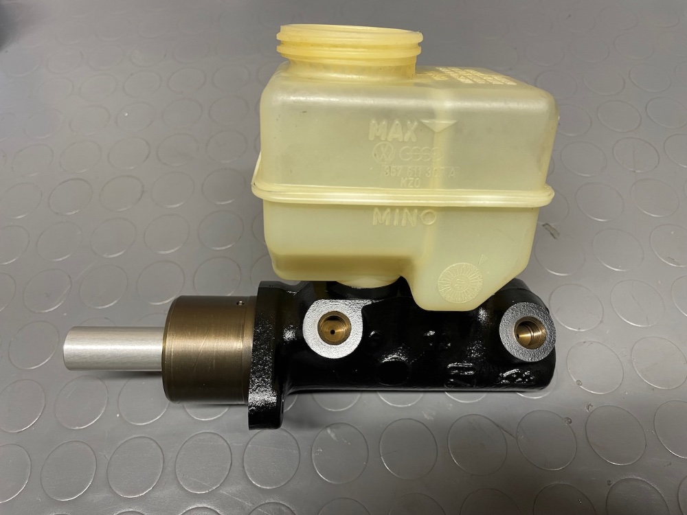

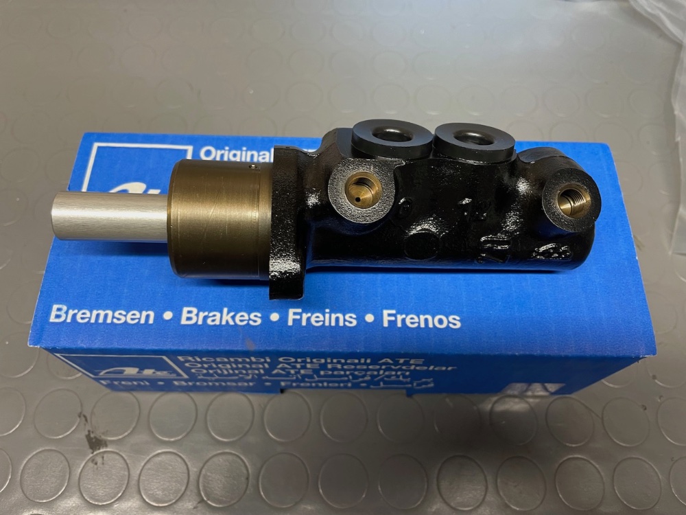

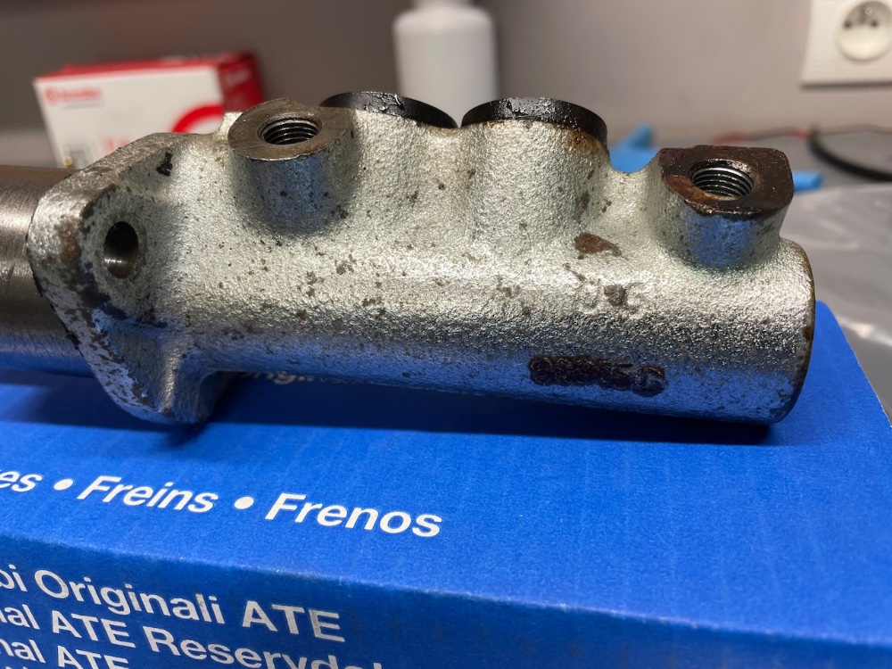

Outre la réparation des volets de chauffage ( viewtopic.php?f=25&t=9076) je profite de l'immobilisation pour changer de maitre cylindre. La course me parait trop longue, même en ayant purgé et purgé et purgé...

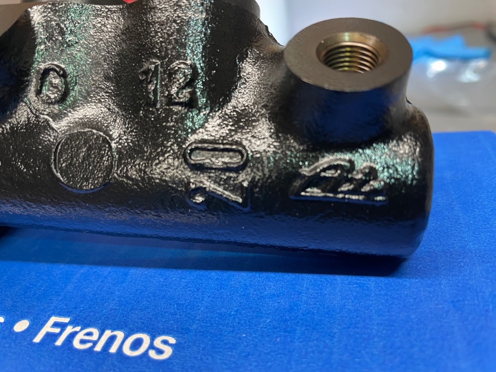

C'était un Bosch, changé il y a 6 ans. 6000 kms seulement. Comme me le disait Bils sur un autre sujet, Bosch ne fabrique pas les maitres cylindre (à la base, ce n'est pas un spécialiste freinage, contrairement à ATE par exemple). Je me demande même si ce n'est pas une contrefaçon, car il a rouillé en très peu de temps.
J'ai profité d'une promo de livraison gratuite à partir de 29 euros, chez Mister Auto. Trouvé à... 30,90 euros j'ai fait une bonne affaire ! Aujourd'hui il est à 70,90 : https://www.mister-auto.com/maitre-cyli ... 20-2031-3/
L'ancien n'a même pas de marquage BOSCH. Je me demande même si ce n'est pas une contrefaçon...
On en profite pour nettoyer à fond le bocal :up:

Impec, ça Aurélien! J'espère que ça corrigera ton ressenti à la pédale.

Ivan a écrit : dim. 20 févr. 2022 10:15 Impec, ça Aurélien! J'espère que ça corrigera ton ressenti à la pédale.
C’est mieux mais il faudrait que tu l’essayes, je suis tellement focalisé dessus que je n’ai plus trop de repères !

Pour une pédale plus ferme tu aurais pu mettre un 22mm ou un 24mm.

Jim a écrit : dim. 20 févr. 2022 18:36 Pour une pédale plus ferme tu aurais pu mettre un 22mm ou un 24mm.
Propre le bocal :up:
Oui, ce sera peut être l’étape suivante. En fait pour 30 balles jai pas hésité à remettre déjà dans un premier temps un bon MC :up:
