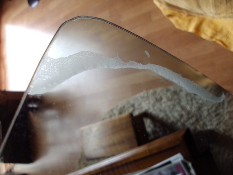

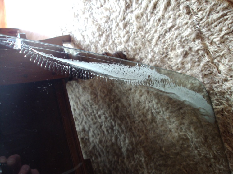

j'avais remarqué une coulure dans les coins supérieurs du pare brise, comme si le produit qu'il y a entre les 2 feuilles "fondait". Après une séance de nettoyage à l'eau et éponge, de l'eau s'est infiltré
d'après vous, je remonte comme ça ou il est préférable de le changer
je pense que ça peut qu'empirer et qu'à la longue je me retrouve avec un pare brise à géométrie variable
- DSC08047.jpg (77.11 Kio) Vu 1212 fois
- DSC08048.jpg (122.16 Kio) Vu 1212 fois

Perso ... je mettrais un nouveau !
Surtout qu'il ne coûte que 90 € !

Comme dit Andy, vu le prix, c'est mieux de le changer et éviter les trace de moisissure à la longue.

Ben oui,il n'est plus étanche,poubelle,sinon tu vas de retrouver avec de la condensation entre les deux feuilles,cela veux dire aussi qu'il est fragilisé.

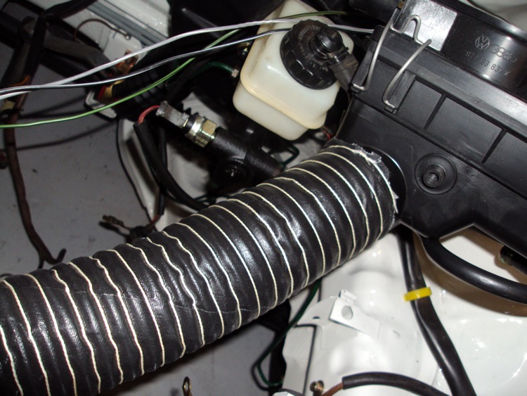

bon allez, une petite photo de la gaine d'admission pile poil 70 mm
et une autre pour donner un avant goût mais il n'y en aura pas d'autres
- DSC08051.jpg (142.06 Kio) Vu 1161 fois
- DSC08054.jpg (90.79 Kio) Vu 1161 fois
