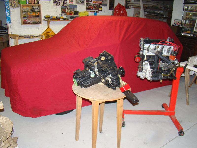

Euh... :bizarre:
c'est quoi cette housse ?
tu est pudique, tu ne veux pas nous la montrée !? :mrgeen:
Yedog
Messages : 1931
Message par Yedog »
J'avais pas vu ..Bien vu cette boite noire (comme certains échange standard vw) :wink:
le noir ressort mieux sur fond rouge :D
C'est une boite es vw d'époque et c'est sa couleur d'origine. Elle a été révisé (roulement, synchro, joints, ...) et repeinte par la même occasion, il y a tous les détails dans les pages précédentes ;)

Rogntudju Jos, veux-tu bien me rendre cette housse que ta Maman a confectionné pour moi :evil:
Allez, retire- nous ça, et vite :batte:
L'accouplement est prévu ce WE? :bizarre: :coucou:
L'accouplement est peut être prévu ce WE ... s'ils se désirent :D

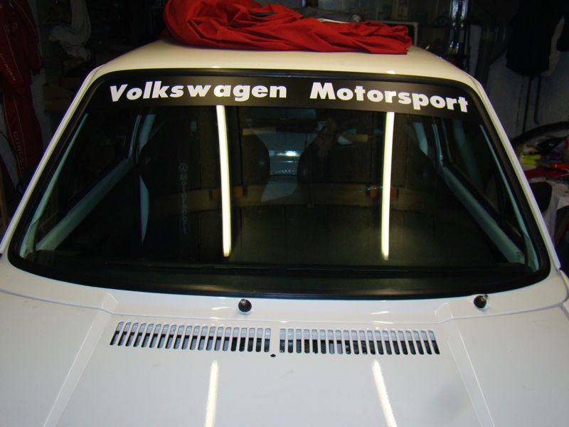

plutôt mal commencée ... p'...n flèche :cry: suivie de grands moments de rigolade ... réglage Leffe :lol: pour finir au forceps ... pas si simple la pose d'une pare brise :evil: :zen:
un grand merci à Jean-Marie, Frank, Philou et Jean-Luc pour les coups de main 8) :up: vous avez mouillé le maillot comme on dit lors dans certaines occasions :lol: celui du haut Frank :roll: :megaloldebile:

à 5 pour 1 pare brise :shock: :roll:
putain la Leffe ça a dû y aller :lol: :lol:
ça m'a pris 1 h tout seul ce matin sur la blanche et encore en comptant une bonne grosse demi heure pour virer les multiples éclats ( le précédent était en sécurit , pas en triplex :evil: )

Belle journée de partage Merci à toi Jos :up:
réglage Leffe au top :herbe:
le reportage Photo/vidéo va être terrible :yaisse:
et oui jaques, nous même avons été surpris :shock:
graisse à pneu : 30 secondes
corde dans le joint avec l'outil qui va bien : 30 secondes
pare brise posé : 2 heures en s'y reprenant 6 fois :|
à croire que la caisse a travaillé pendant ces 6 années :meuh: le joint, qui a beau être un classic parts, a une lèvre intérieure plus petite et plus rigide et ça n'a pas aidé :|

l'essentiel c'est que vous vous soyez bien marré :wink:
et que le pare brise soit posé :wink:
pare brise en place :evil: :mrgeen:

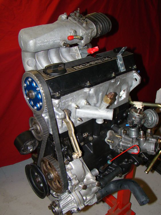

et la cocotte ... ça comprime à un point que ça soulève le support moteur :shock: :mrgeen:
Modifié en dernier par Jos le sam. 6 avr. 2013 20:59, modifié 1 fois.

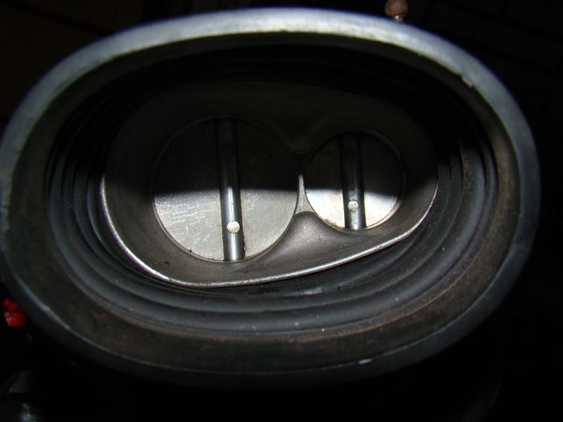

C'est un collecteur d'admission qui provient de quel modèle ??? :bizarre:
je t'ai déjà répondu :mrgeen: ... mais ça date.
Audi 80 GTE, avec le boitier papillon qui va bien : + 10 mm au diamètre, + de couple ;)
