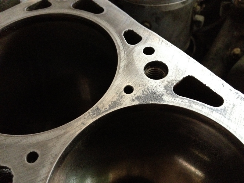

Bon, petit imprévu...
je doit rectifier le bloc... ggrrrrrr !
fait :destrier:
Re: la nouvelle GTI
et pourquoi :shock: :?: :exclaim:
Re: la nouvelle GTI
pour ça :

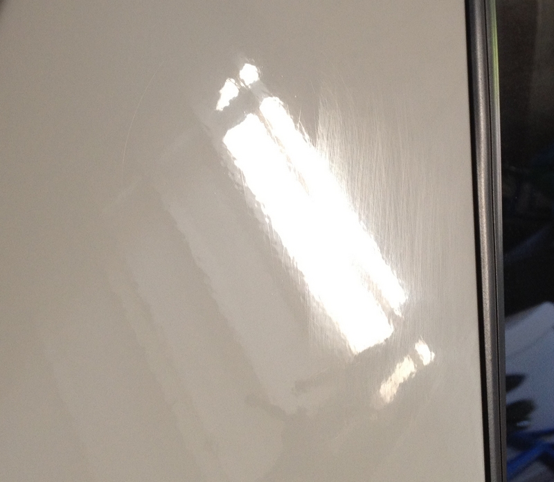

un petit 50/50 en cours de polissage sur le montant C.
Re: la nouvelle GTI
Mais qu'a donc fait la polisse pendant toutes ces années :lol:

et tu sais où amener ton bloc pour le rectifier :?:
Re: la nouvelle GTI
oui, chez celui qui me fait la culasse.
