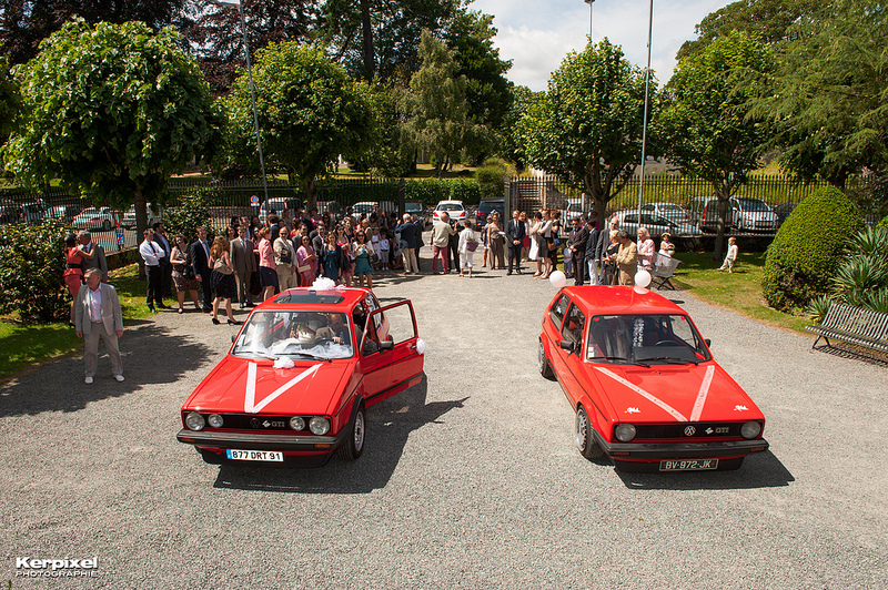

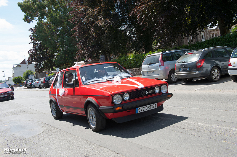

Ca y est, la Rabbit a vécu son heure de gloire.
:hourra:
Désolé pour la voiture balais hors charte mais c'était fun un cortège cerné par des Rabbits rouges.
Re: Gilloo et sa Rabbit
Toutes nos félicitations, elle est vraiment superbe. :bravo:
Et la mariée aussi, d'ailleurs... :megaloldebile:
Steph2A
Messages : 803
Message par Steph2A »
Félicitations Gilles à vous deux. :up: :wink: . Belle mariée si je peux me permettre. :wink:
Félicitations à vous! Bcp de bonheur!! :up:
Yann.
Messages : 382
Message par Yann. »
Félicitations !!!
Beau temps sur les photos, c'est bien plus agréable (nous il a plut ...) (on fetera nos anniversaires de mariage les memes années :crazy: )
Je vous souhaite beaucoup de bonheur !!!
