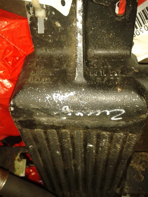

Bon ci-dessous les infos que Matthias m'a fait suivre afin de les publier sur ce sujet :up: !
1ere partie! :P

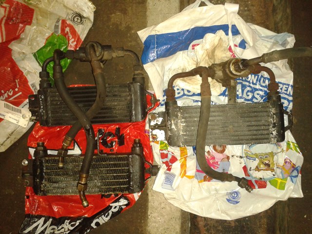

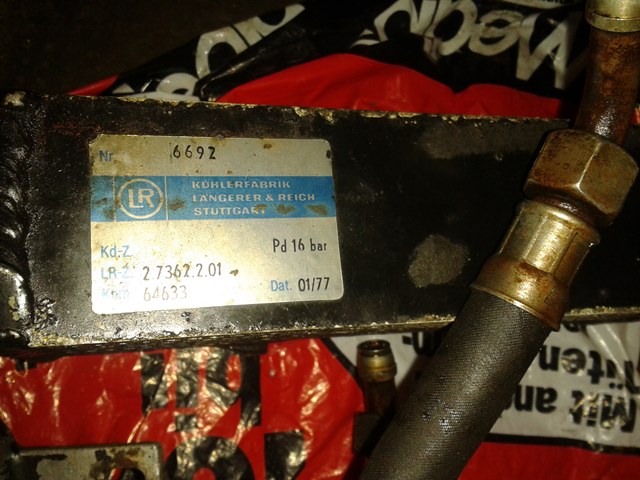

Il y a eu 2 fabricants pour l'ancien radiateur d'huile, AKG de Hofgeismar et LR de Stuttgart.
Tous les deux ont été montés en parallèle, même si je crois que les premières GTI étaient équipée de AKG. Le plus ancien LR que j'ai vu est de octobre 76.
Ma GTI 177 a un LR de novembre 76...donc il est "matching" (correspond) à ma voiture.
Sinon, j'ai fait encore trois photos:
LR 01/77
2013-06-20 16.30.182.jpg (84.74 Kio) Vu 1954 fois
AKG du 09/76
2013-06-20 16.29.342.jpg (93.98 Kio) Vu 1954 fois

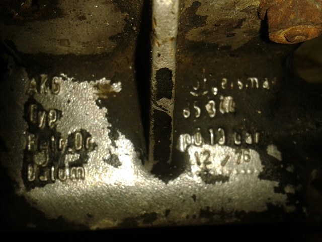

AKG du 12/76
2013-06-20 16.31.322.jpg (72.17 Kio) Vu 1954 fois
Le AKG est un peu différent du LR.
Les trois:
2013-06-20 16.27.372.jpg (106.56 Kio) Vu 1954 fois
Officiellement, ce type de radiateur "ancien" a été installé que jusque fin 1976 ... mais il y a eu des véhicules de 01/77 et 02/77 qui en ont eu.
Je suppose que les restes ont été utilisés.

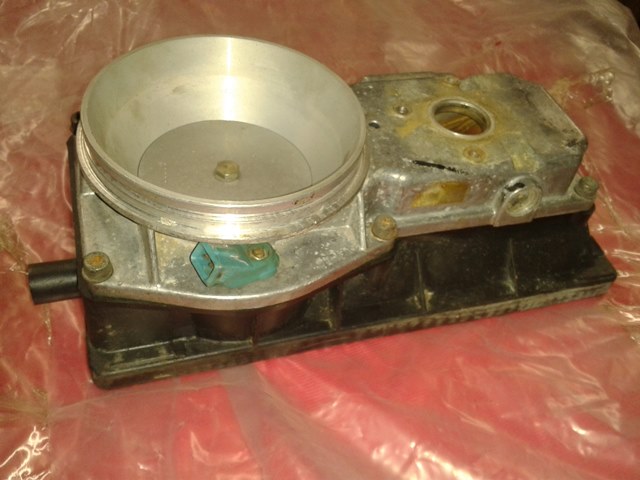

2e partie

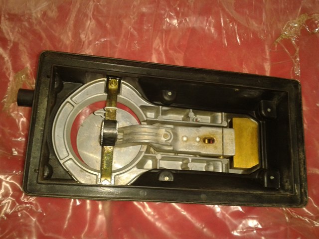

ci-joints les photos photos du doseur distributeur de GTI EG juin/juillet 1976 avec la fiche bleue .. mais le connecteur bleu n'a pas une fonc tion très importante ... mis à part de mesurer la résistance du plateau du doseur...
Cordialement
Matthias
2013-06-20 16.40.032.jpg (64.03 Kio) Vu 1954 fois
2013-06-20 16.40.202.jpg (75.01 Kio) Vu 1954 fois

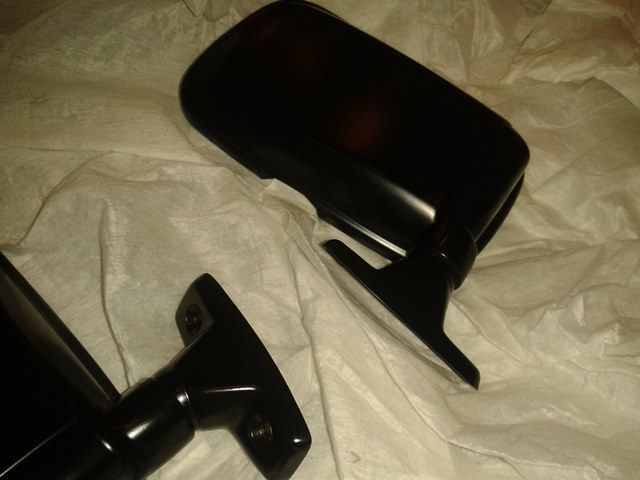

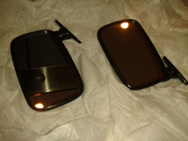

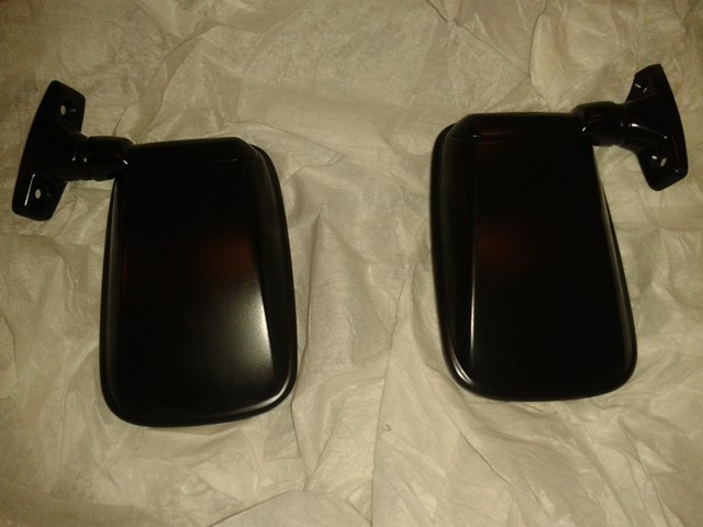

des Rétroviseurs métalliques noirs;
il y en a eu! :)
des NOS!

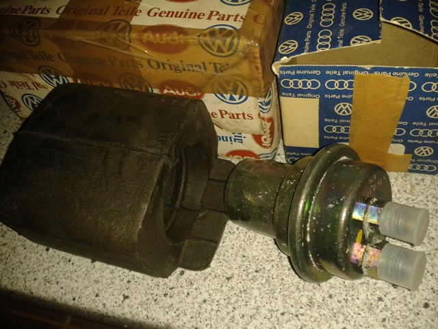

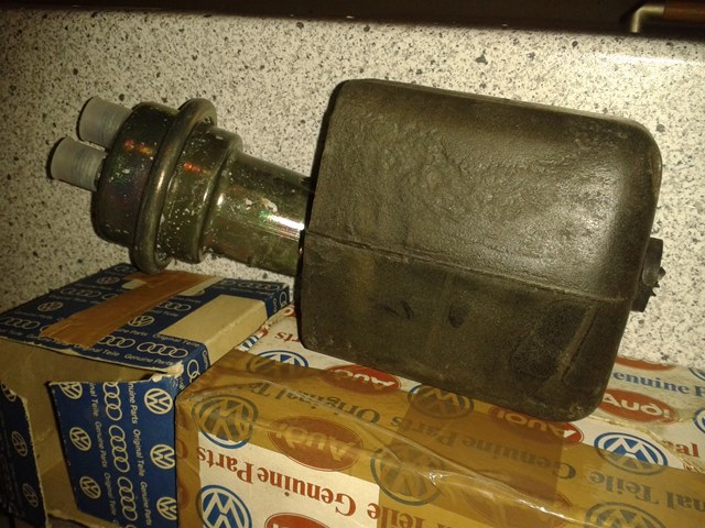

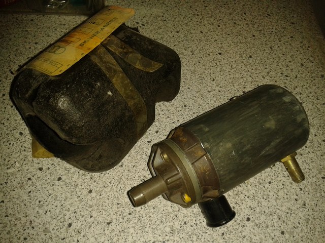

5e partie
Pompe à essence et isolant acoustique pour GTI 176er GTI...NOS...
La pompe côute très cher car elle a aussi été nontée sur Porsche
2013-06-20 22.01.422.jpg (106.22 Kio) Vu 1953 fois

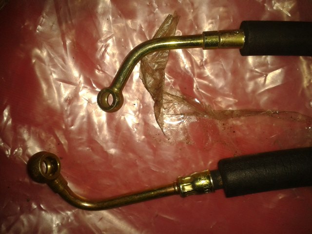

6e et dernière partie recue!

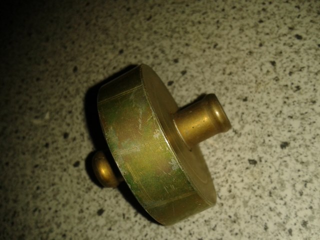

Amortisseur de vibrations dans la conduite de carburant .. en laiton massif ... très lourd!
2013-06-20 22.04.392.jpg (63.22 Kio) Vu 1950 fois

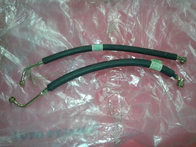

La conduite de carburant pour la pompe à carburant de GTI chassis 176 ('C') par rapport à la conduite pour chassis 177 ('D'), ...
2013-06-20 16.43.4522.jpg (49.37 Kio) Vu 1950 fois
la connexion est différemment coudée et le raccord "banjo" est plus petit.[
2013-06-20 16.43.522.jpg (67.6 Kio) Vu 1950 fois

Merci et en même temps, tu pourrais lui demander s'il ne sait pas où trouver un "amortisseur de vibrations" que je cherche depuis longtemps ! :wink:

"The noice-canceler" is fantastic...never seen before...was only fixes in 176 GTI ;)

This noise damper is missing on my car ! :cry:
The part number is 171201331B and was also mounted on other cars such passat, rabbit, dascher, audi B1... between the years 75 and 77. 8)
Unfortunately, it's very hard to find one ! :triste:
Are you sure that the metal is brass ? If I can't find one, maybe will I manufacture one by myself ! 8)

Yes it is right...massiv and brass. I've searched long time for it...but as i have seen it...i think it will be easy to make a copy :)
