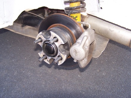

Bonjour, as tu monté tes freins arrières ? Si oui peux tu poster des photos.
Je suis également en cours de montage d'une groupe 2 et je bloque pour fabriquer le support d’étrier.
Merci d'avance.

J'ai trouvé des étriers Girling 2 pistons qui figurent sur la fiche d'homologation.
je pense donc faire un montage comme sur la photo d'époque.
mpracing31
Messages : 125
Enregistré le : sam. 2 avr. 2011 19:43
Localisation : perpignan
Re: UNE GTI 1978 EN VH
Message par mpracing31 »
Le problème c'est que l'usine GIRLING situé en angleterre fournissait les fameux étriers
racheter par AP ils ne sont plus refabriqués ! :?:
pour les disques pas de soucis bmw 316 i (e21) ref bendix 561108b le montage ce fait avec une cale
comme sur la photos .
pour le moyeu tu l'usine à partir d'un tambour il ce glisseras à l'intérieur du disques. :D
je joint la photos d'un montage type d'une golf avec pth
