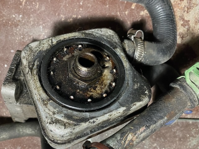

Bonjour à tous, :coucou:
J’ai une petite question concernant le refroidissement de nos Golf: je possède une modine d’huile de golf 2, savez vous si cela se monte sans trop de modifs sur nos Golf ? Et surtout si cela présente un intérêt pour améliorer le refroidissement de nos voitures ? Je n’ai pas de pbs particuliers de refroidissement mais ça serait plus du préventif ..

Pas vraiment d intérêt.
Je crois que le radiateur d'huile est plus efficace ?
Re: Présentation golf 1 GTI 1984 vert Lhassa
La modine permet une montée de température d’huile plus rapide.
Le radiateur a surtout un intérêt en cas de très forte sollicitation (circuit…)

MAGOLF a écrit : dim. 5 mars 2023 22:52 La modine permet une montée de température d’huile plus rapide.
Moi je pense a le faire car même après de grosses bourres les durites du radiateur d'huile restent froides :portnawak:
Si elle restent froides, tu as peut être un soucis de thermostat d'huile (sur la partie supérieure du porte filtre à huile). ça vaudrait peut être le coup de vérifier son bon fonctionnement avant de faire des modifs...
