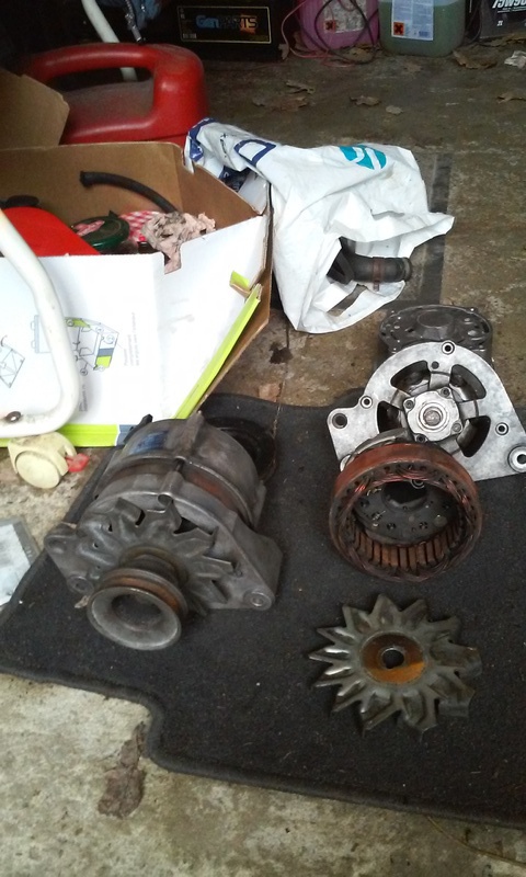

Le régulateur de tension se dépose avec un simple tournevis (au dos de l'alternateur en blanc sur la photo)
Maintenant s'il a l'age et le kilométrage de la voiture effectivement les pistes commencent sans doute à être un peu creusé ...
Profite en pour vérifier l'état et la tension de la courroie.
Par curiosité, je l'ai ouvert (avec un extracteur) pour vérifier l'état des roulements. J'ai mis un coup de barbouille sur les carters mais les plus consciencieux feront bi-chromaté le ventilateur & la poulie !
Bon il m'a quand même fallut 2 exemplaires pour en remonter un fonctionnel :crazy: (d'occaz on les trouve pour 20/30 € mais à ce tarif autant les réviser et monter un régulateur neuf)
