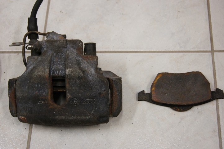

petite misère, je ne retrouve qu'une seule machoir pour les 280mm avec une ref " 57 " alors que les autres machoires que j'ai sont pour des 256mm avec la ref " 54 "
La machoir coute 88€ +TTC chez VW, mais l'entretoise avec le porte roulement elle coute 134 + TTC
acheter les 2 pièces, c'est un peu d'argent
Quelqu'un peux me dire si l'entretoise pour les dsques de de 256mm est la même qu'en 280mm.
Il me sera plus facile d'en trouver une pour 256mm je pense et acheter la machoire
Re: PB vert chêne de 91
Les machoires de G60 (280mm)sont les mêmes que les 16V derniers modèles (256mm), seules les entretoises sont différentes, elles sont 12 mm plus hautes, 57 doit correspondre à des freins de VR6, la réf 54 est en fait le diamètre du piston, la G60 et la 16V sont en 54. (Cest le système que j'ai sur la Golf de course).
On trouve aussi ces freins de 280mm sur les Ibiza 16V et TDI 110, les porte-moyeux et étriers sont identiques à ceux de la G2 16V et la G60, les entretoises à celles de G60, là tu peux facilement trouver de l'occase.
http://www.ebay.de/sch/i.html?_nkw=brem ... m270.l1313
Attention aussi au diamètre du maître-cylindre, je ne connais pas la mesure de celui de la version ABS commandant les freins de 239 mm, mais ceux des pinces passant de 48 à 54 mm, tu as beaucoup de chances de trouver ta pédale presqu'au plancher...
Pour le prix de 134€, je crois qu'il s'agit de celui d'une entretoise seule, tu dois ajouter celui du porte moyeu!

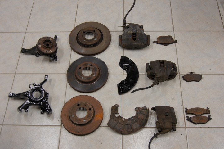

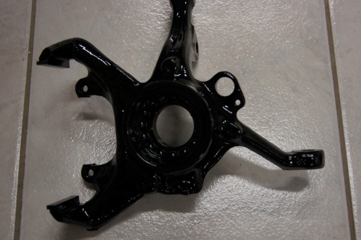

Il y a une photo avec tes porte-moyeux repeints en noir, (photo n°DSC01978-800.JPG) ce sont ceux prévus pour les disques de 239, montage std du PB et des premières 16V, ils sont incompatibles avec les 256 ou 280, ce sont les mêmes pinces que les dernières G1 en 48 mm avec les plaquettes allongées. (c'est aussi pourquoi, je t'ai parlé d'ajouter aussi le prix du porte-moyeu ou de trouver des Ibiza...).
Ces porte-moyeux sont compatibles avec les jantes de 13" dont est équipée ta voiture sur certaines photos.
Les porte-moyeux compatibles avec les plus grands disques ne permettent plus d'utiliser des 13", ni même les 14" avec les disques de 280..

merci bilb pour les infos,
je le savais car j'ai fait idem sur ma G3 TDI et donc impossible de redescendre en dessous des 15"
pour les portes moyeux effectivement ceux que j'ai rtepeint ne me servent à rien
je viens d'en faire d'autre pour les 256mm voir 280mm

et bien apres un coup de fil sympa de Billb, l'option choisie pour eviter les ennuis avec l'ABS, j'ai choisi de mettre les disques de 256mm avec les machoires de 54
je vous poste les photos de tous ainsi vous remarquerez les différences des pièces

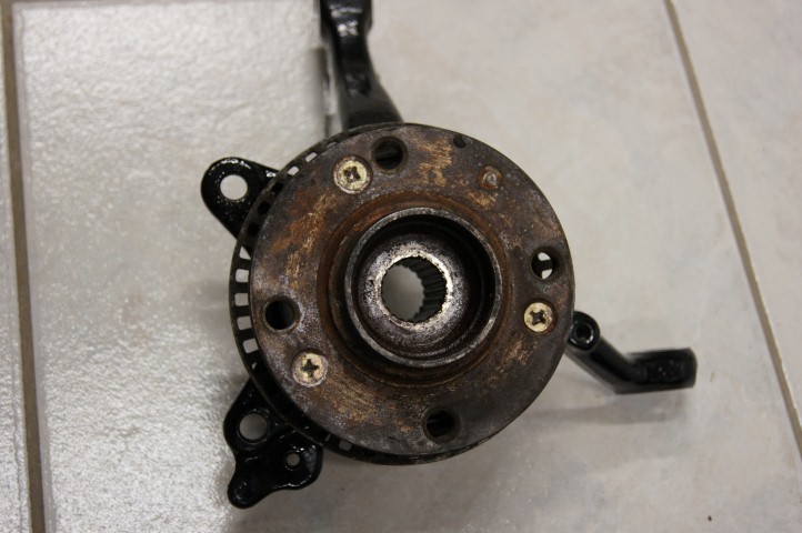

les portes roulements ont été sablés et repeints et les vis redorées comme à l'origine
en haut le 280mm 256 au milieu et 239 en dessous avec la machoires de 57 en haut et de 54 au milieu et d'origine GtI 8S en dessous

portes roulementsablé et repeint d'origine GTI 8s avec encore l'ancien roulement avec les guides pour les plaquettes
DSC02007 (Small).JPG (132.59 Kio) Vu 1550 fois

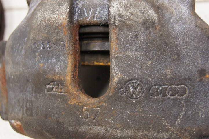

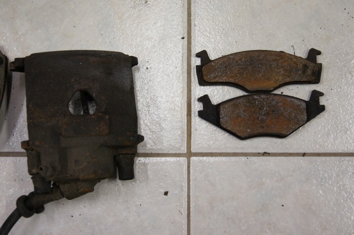

Machoires de 57 d'origine inconnue. si quelqu'un sait de quelle voiture ca peut provenir
DSC02001 (Small).JPG (115.26 Kio) Vu 1550 fois

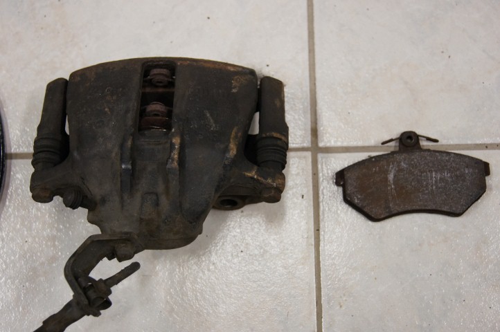

machoire de 54 comme seat TDI evo 110CV et Golf G60
DSC02002 (Small).JPG (117.68 Kio) Vu 1550 fois
machoire de 57 vue arrière

machoire d'origine GTI 8S
DSC02003 (Small).JPG (131.97 Kio) Vu 1550 fois
porte roulement de G3 ou G2 16S et G60

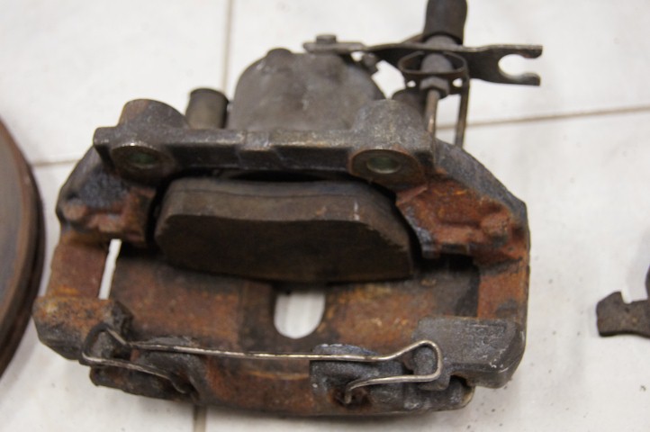

les disques de 280mm avec les étrier de 54, un peu juste le jeu entre les pièces, avec le 256 qui est moins épais, ca sera mieux je pense
DSC02011 (Small).JPG (94.55 Kio) Vu 1550 fois

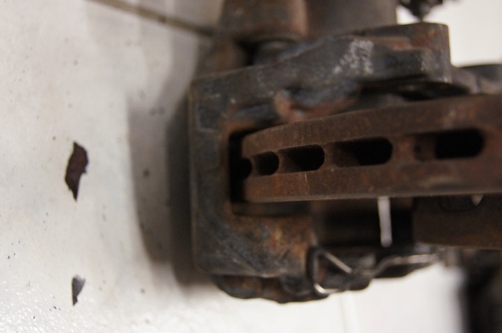

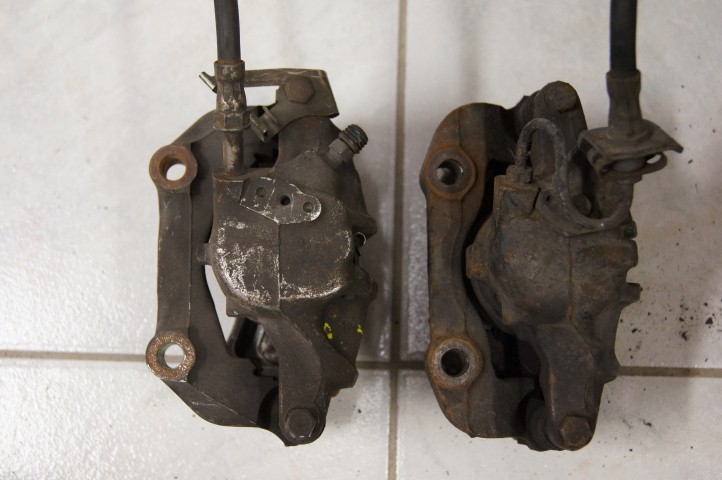

voici 2 types de montage que j'ai en stock pour les machoires de 54. pourquoi une différence
DSC02015 (Small).JPG (117.69 Kio) Vu 1550 fois

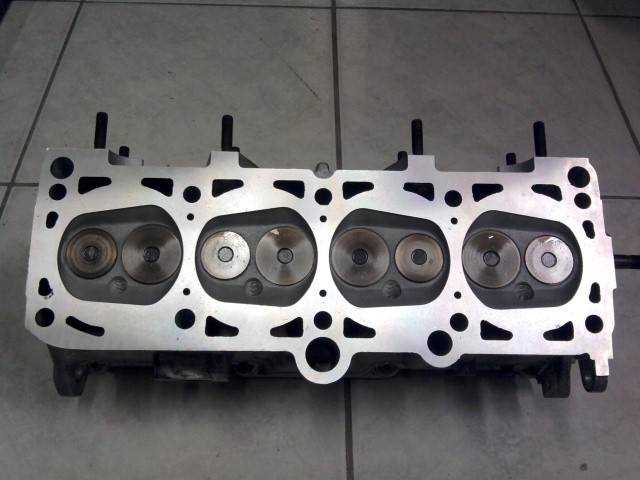

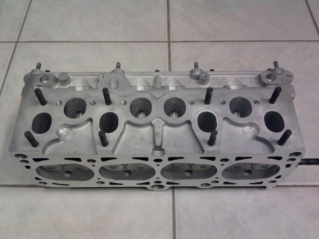

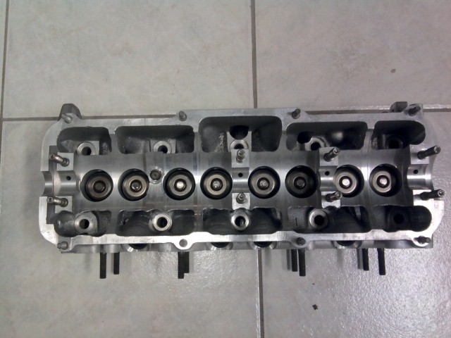

voici la culasse de retour avec la facture, prix raisonnable je trouve
le reste arrive ce WE et donc remontage
Quelqu'un à un truc pour rénover l'aspect des pieces alu à part le sablage
on m'a parlé de l'acide batterie sur les pièces alu et puis rinc&age, il parrait que ca ressort comme neuf
Vraiment pas cher ! :D Faudra que tu me refiles l'adresse, car c'est bien plus cher par chez nous ! :geek:
Pour nettoyer l'alu, j'utilise une brosse métallique sur une foreuse. Mais il est vrai que cela donne un rendu plus brillant que celui d'origine ! :geek:
Messages : 4691
La même opération m'avait coûté 300€ chez AD.

Christian,
C'est effectivement un excellent prix via un ami garagiste
c'est une société tres connue à Schaerbeek
je te file les coordonnés lorsque je te vois
je suis occupé à la restauration du bloc (peinture ) avant le remontage

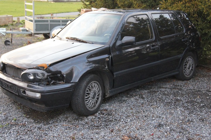

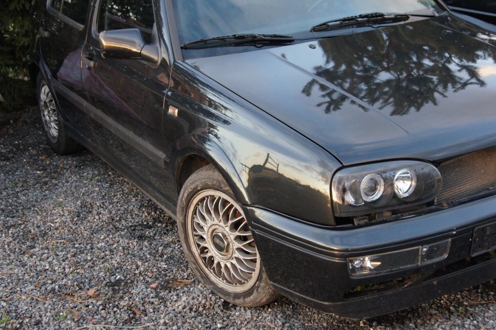

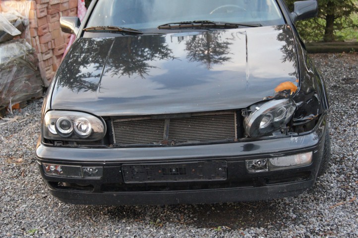

Je sais que ce n'est pas l'endroit pour cela, mais je vous présente la petite dernière arrivée
elle a pris un petit coup sur l'avant gauche
Une G3 VR6, je pense qu'elle partira en pièce ou je la garde pour m'amuser sur circuit
j'ai deja démonté l'intérieur cuir
