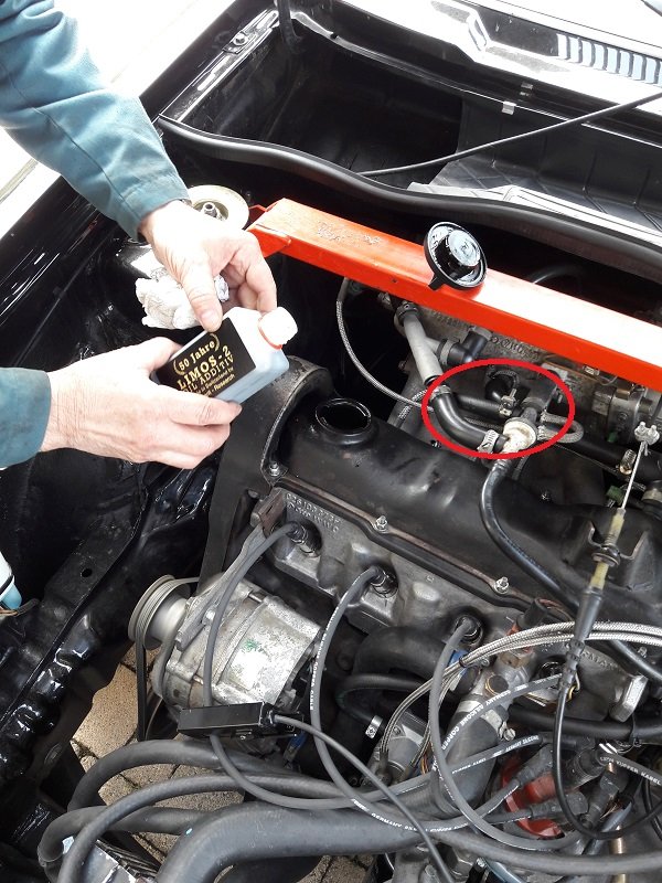

Oui, soyons précis.

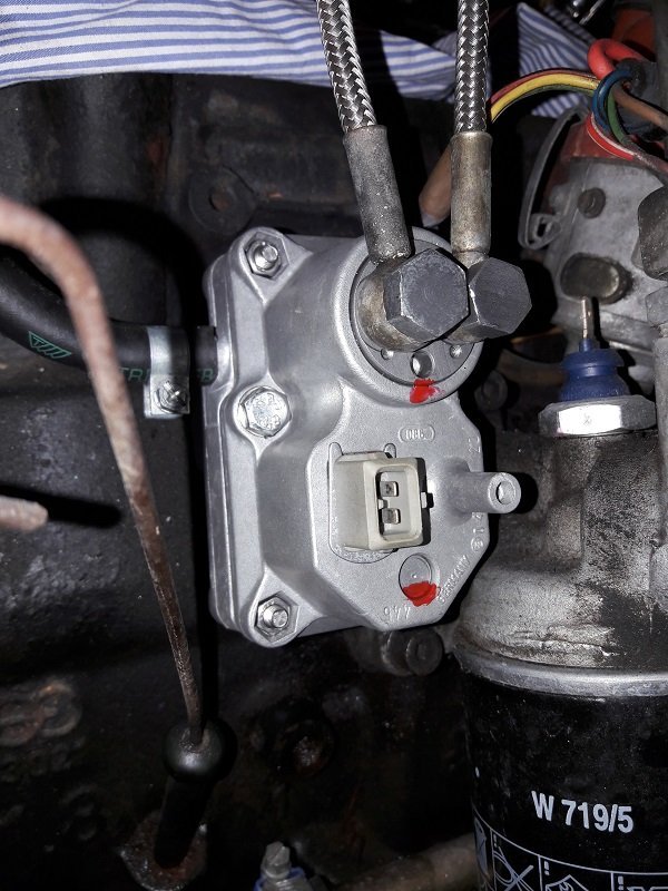

Moteur chaud, indication mano entre wur et k-jet: 3,3 bar.
Quand je dis "gaz" cela veut dire:
voiture immobile
moteur tournant au ralenti
accélération franche en ouvrant le papillon à la main (ouverture des deux volets).
A ce moment, on lis sur le manomètre branché entre le wur et le k-jet que la pression augmente à 3,4 bar.
La pression ne devrait elle pas descendre lorsque le papillon est ouvert au max car à ce moment la dépression est plus forte dans le collecteur d'admission ?

Il faut déjà dissocier la pression ou dépression d'air et la pression dans le système de carburant.
Dans le cas d'une golf 1 le régulateur de réchauffage n'a pas de prise de dépression, il n'y a pas de lien direct entre les deux de par le régulateur.
Sur un KR, le régulateur de réchauffage à une prise d'air relié au système de dépression, en cas de forte accélération, la valeur de contre pression baisse et favorise le déplacement du piston dans le doseur.. ce qui fait que les quatre fentes par lesquelles le carburant passent sont plus facilement "ouvertes" et qui enrichi le mélange.
A confirmer par les spécialistes :D

Oui c'est bien ça, c'est un modèle à dépression de 16v.
D'ou ma question, car l'autre est "fixe".
Re: La Golf 1 GTI de VW 59 Slaloms suisses
Dans ce cas, (ralentit, voiture à l'arrêt), tu devrais tout de même voir la pression diminuer subrepticement. Si ce n'est pas le cas, c'est qu'il y a un soucis.
C'est plus flagrant en roulant (mais c'est moins facile à mesurer :herbe: )

Pour ce qui est du régulateur:
https://www.youtube.com/watch?v=g41leL2pnLE

Jim a écrit : sam. 27 mars 2021 18:00 Oui, soyons précis.
voiture immobile
Ton tube de dépression est bien raccordé juste sur le WUR
Et sur le moteur
Messages : 1715
Merci les gars, tout est bien branché comme chez toi VW59, il y a bien un problème avec le wur, il pourrait provenir d'un modèle turbo, il fonctionne à l'envers !
J'ai retrouvé un wur sans depression dans mon stock origine EV 84, 3,8 bar a chaud pilpoil au test :up:

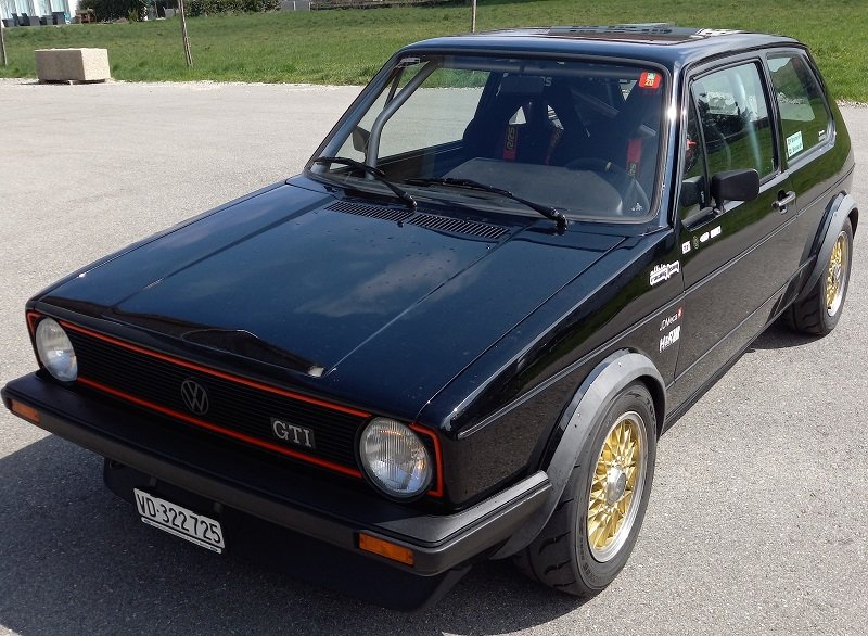

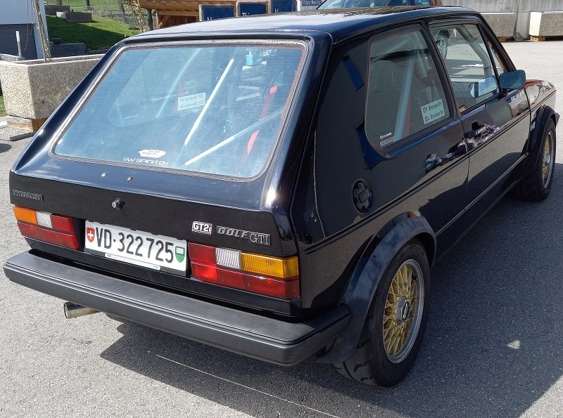

Petit lavage et séance photo pour le passeport technique
Plus qu'a attendre les courses 2021, s'il y en a :roll:

magnifique les jantes or et alu :up:
Messages : 1715
8) elle claque 8)
Messages : 994
Merci :D

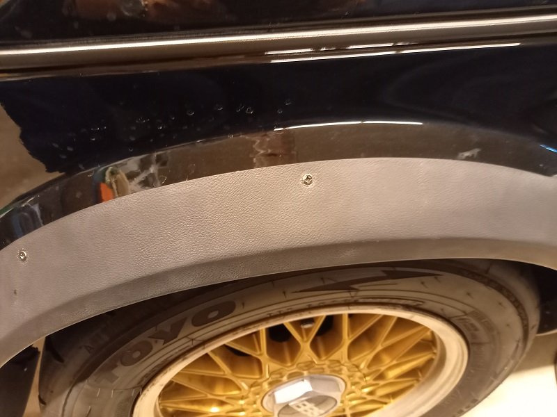

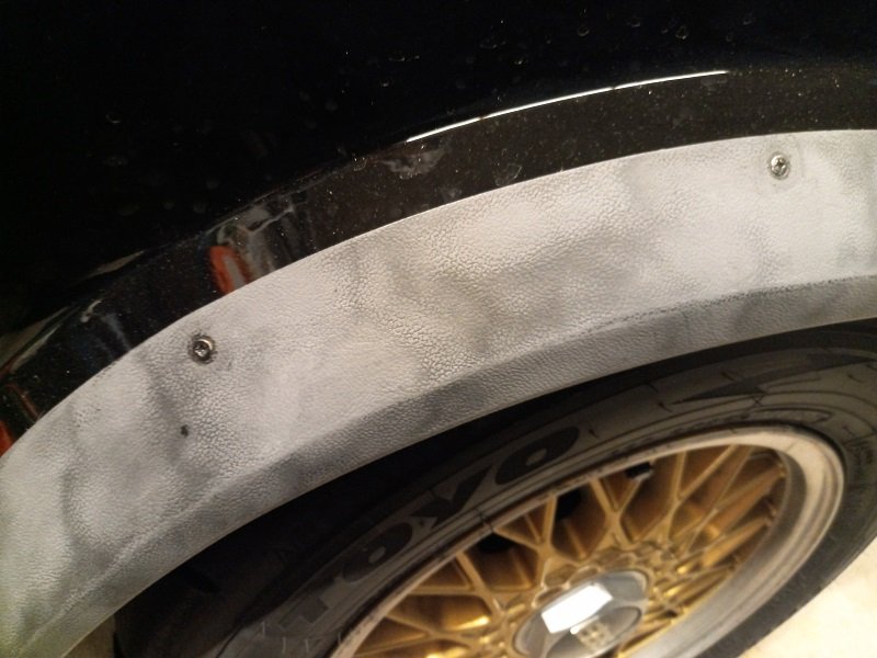

Aujourd'hui, ravivage de la couleur des extensions d'aile qui avaient bien blanchi :shock:
Après un petit coup de décapeur thermique :up:
