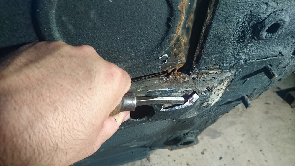

bon bon bon...
la voiture est de retour à la maison ...
comment dire ...
quel connard ce carrossier, il avait mal fait le boulot 1 fois, il a voulu a tout prix la reprendre et faire les choses comme il faut ...
hummmm, hummm...
j'ai failli m'étouffer, rien de ce qu'il a fait n'est conforme à ce qu'on lui a demander !
quel incapable, c'est du boulot de bricoleur du samedi soir, c'est à dire bien torché, c'est pas professionnel ce qu'il a fait, c'est une honte pour la profession ...
même sans être du métier, je ne pourrai pas faire pire, même en voulant le faire exprés !
des soudures par point tous les 15cms et résine par dessus, longerons sous plancher couper en deux et pas ressouder, .... au premier dos d'âne, la voiture se serait couper en deux !!!!
bon, ben voilà, je vais être obliger de dessouder tout le plancher qu'il a mis pour essayer de le reposer comme il faut, de toutes façons, je ne peux pas faire pire ....

FredX2
Messages : 342
Localisation : Ardèche
Re: Une anthracite sur la table d'opération.
Message par FredX2 »
Bonjour, ben ... pour ton carrossier, je sais pas s'il est capable ... :bizarre:
Tu n'auras pas le choix, faudra faire appel à eux : (regardes après la photo 82 :wink: :wink: )
http://www.mat.fi/gallery/65
Bon, en même temps, faudra monter ta caisse en Finlande :lol:
Mais comment des gars comme ça arrive à vivre de leur boulot ? :evil:
Mais que fait la police?
Cette voiture est le rêve de beaucoup.. .et certain en font un cauchem :evil: ard....
ce mec doit être tout juste bon à refaire les coups de caddies et encore ...
et il doit se dire que comme la plupart des autos actuelles, elle va finir à la casse dans 5/10ans...
quel crétin, le proprio est dépité, et je suis dégoutté, je me demande combien de voiture rafistolées roulent comme ça...
on s'est fait chier à retrouver une caisse complète et 2 ailes arrières complètes pour que dalle, il n'a quasi rien repris. et il a tout mis la caisse à la ferraille et a surement récupéré quelques ronds au passage ...
j'aurais dû être plus insistant et l’empêcher d'y retoucher.
pff, donc il me faut un plancher conducteur complet (il en avait un neuf mais il est massacré), le longeron en dessous, la tôle de la trappe à essence (oui, ça aussi il l'a foiré) et les tuyaux de freins à main sous caisse (il les a juste coupé...).
je vais aller voir sur classic parts !
Comment un pro peut il effectuer un tel travail de goret ! :evil:
Je comprends ton amertume devant un tel désastre.

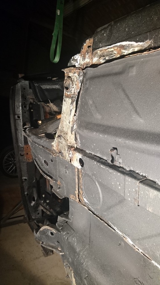

allez, je prends le risque de vous dégoutter aussi.
je vous place juste une photo, les connaisseurs verront le massacre ...
a ce moment j'en avais enlever un bon paquet (au dessus du renfort de plancher) et pas attaquer dessous, mais cette photo est juste incroyable, accrochez vous !
C'est la jonction du plancher avec le sous longeron et la fixation arrière du triangle ? :o
Ultra secure, ça aurait été sécurisant en virage...
Prise d'appui en souplesse et freinage avec les talons ! :lol:
Sérieux, des gens comme ça, faut les ... (remplacer les petits points par ce qui vous passe par la tête :roll: )
Messages : 1812
eh ben ça donne envie de confier son blé à des pros, moi le mien m'a refait la jupe arrière, ça rouille déjà à l'arrête "ah ben non le traitement antirouille c'était pô compris, juste la peinture" La peinture sur ta mère oui !
C'est le même qui a réussi à me faire prendre feu après avoir changer les freins ...
Moralité rien ne sert de donner une seconde chance à un baireau, y' a pas moyen que ça change !
Bon courage à toi quand même
Au moins il a montré une fois encore ses vraies competences..
Et finalement le plombier parti , ton client a retrouvé ses sous?
et je découvre aussi la réparation du longeron arrière, tellement mal refait que je serais incapable de reposer le train arrière, vais être obliger de le refaire...
:bordeldemerde:
je m'en vais de ce pas suivre une formation éclair en carrosserie moi ! :mrgeen:
c'est nickel là ???
c'est nickel là ???
Oufti !!! :o :shock: :moche: :peur:
:shock: :shock: :shock: :shock:
il est pas carrossier, c'est pas possible!!!!!
Quel escroc...
