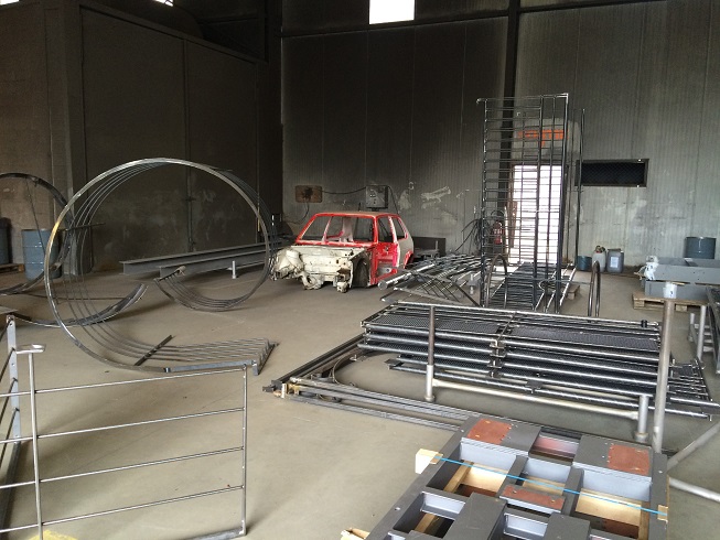

De mon coté, j ai déposé la mienne aujourd hui au sablage
- 2016-04-06 16.19.22 SMALL.jpg (127.59 Kio) Vu 2204 fois
