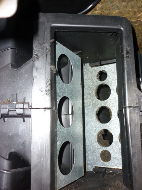

en contrôlant le système de clim/chauffage, je me suis rendu compte qu'il n'y avait plus aucune mousse sur les volets dans le boitier de ventilation...
je vais être obligé de déposer tout le tableau de bord pour le sortir !
et j'ai trouvé un capilaire de poumon pour un volet de clim sous la moquette, ou va-t-il? je doit aussi déposer cette partie .

Ray-2.0 a écrit :en contrôlant le système de clim/chauffage, je me suis rendu compte qu'il n'y avait plus aucune mousse sur les volets dans le boitier de ventilation...
:jevole:
Juste la console centrale, les grilles centrales et les vide poche, à moins qu'il n'y ait une grosse différence à cause de la clim, je l'ai fait récemment!
Par contre, je vais devoir changer d'échangeur parce que ça continue de sentir le ldr..., ça doit suinter légèrement!

2 bandes de scotch toilé (et un verre d'étoilé) sur chaque volet, et roule ma poule!
Re: Nouvelle 16V - 5 portes - argent polaire
Ok, je vais regarder pour y avoir accès sans dépose.
Par contre, pour le capillaire, sans dépose, je ne vois comment je vais le remettre. :bizarre:
Je pense que tout le système sort par dessous, en ayant enlevé les 3 fixations sur le tablier moteur (côté moteur) ce que je vais devoir faire pour échanger l'échangeur!
la capsule à dépression sur laquelle va mon bout de capillaire, doit être actionnée par une électrovanne, vu que ma commande est à câble ...
j'ai un bouton "clim" à 2 position, il doit y avoir un mode normal et un mode recyclage, pas encore testé ça ...
Le volet commandé par ce système est juste devant le ventilateur, je pense à un volet de recyclage, mais je n'en suis même pas sûr en fait.
:bizarre: :bizarre: :bizarre: :bizarre: :bizarre:

@ philippe, si tu veux venire m'aider, tu es le bienvenu, vu la somme de boulot à faire !
et la 16S est bloquée par la 16V, donc, temps qu'elle n'est pas finie, l'autre ne sort plus. :mrgeen:
@ Jim, merci, je vais me pencher sur la dépose du boitier ce soir. :up:
j'ai un boitier en râbe dans l'atelier, je vais regarder comment il est fichu pour comprendre la dépose sans virer le tableau de bord.

Comme on n'est jamais trop pédé... voici qui pourrait tédé!
http://www.techniconnexion.com/t10236-v ... ffage-tuto
