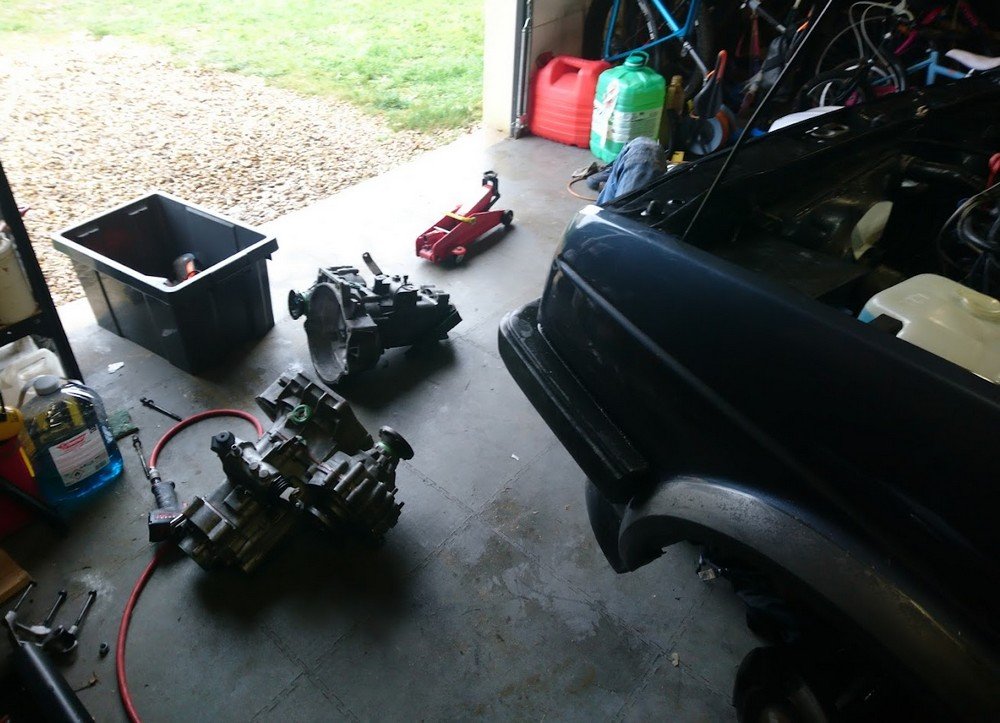

Je ne te cache pas David que le synchro de deuxième sera un full OEM+++, mon magicien l'a commandé chez VW. L'idée était de l'avoir plus rapidement qu'une pièce hors UE qui devra passer des douanes, etc... j'aimerais bien faire rouler la voiture avant la fin de l'année. Déjà un mois et demi d'attente, la conduire me manque un peu. :|
Re: Après j'arrête !
Ca avance, ça avance !
Synchro de 2 et joint spi de levier de commande livrés, le cadeau devrait être remonté pour Noël.
La légende dit qu'un carter de cinquième se trouvait dans les parages...

... et c'est terminé ! Ivan, quand tu veux ! :coucou:

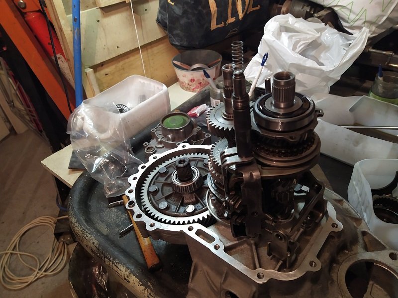

Tu as fait comment pour remonter le carter de boîte en laissant le roulement sur l'arbre primaire et remettre les 4 vis à tête conique qui maintiennent la bague de support du roulement ??? :roll: :roll: :shock:
Toujours fait comme ça pour ma part. On repose gentiment le carter avec 4 tournevis dans les trous de la plaque, et on sert en quinconce :bizarre:
"Avec 4 tournevis dans les trous de la plaque" :o :shock: :triste: ... je n'ai jamais vu cette procédure ! :cestpasmoi: Mais si ça marche pourquoi pas ! :bisou:
La procédure "orthodoxe" prévoit de mettre le roulement dans le carter, fixer la plaque puis seulement assembler le carter sur la boîte ! :biensur:
Deux anciens de VW (dont un très bon, ayant fait les formations à l'époque de la Gti) m'ont montré cette méthode :wink:
Mais je ne dis pas que c'est la procédure standard hein, juste que c'est pratiqué et que ça n'a pas l'air de poser soucis.
Les tournevis font office de pige et permettent à la plaque d'être bien positionnée.
