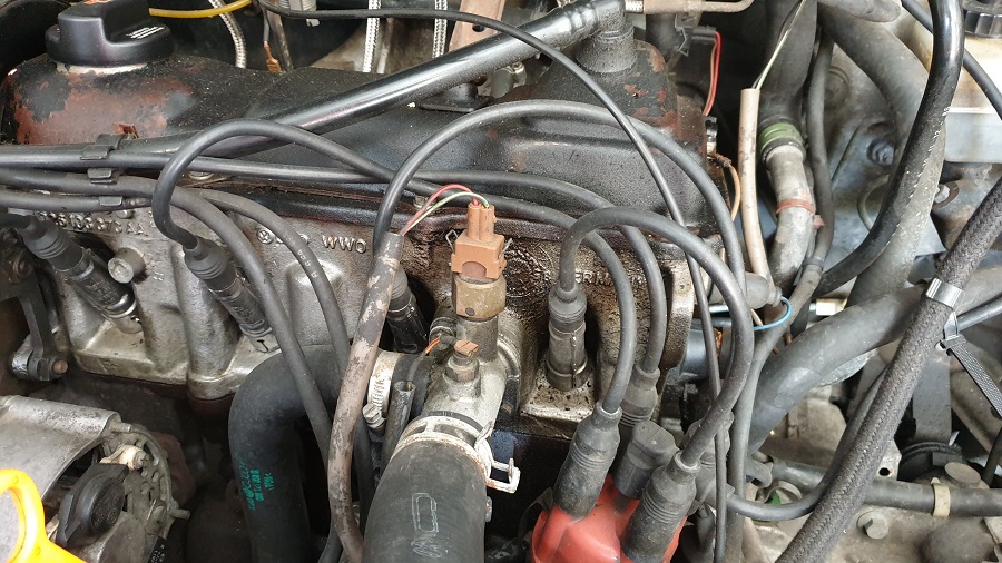

Posté : dim. 3 mai 2020 16:34
par fafa69
Quand je compare la propreté de la culasse d'Ivan à la mienne ( tuto ça bricole du 02.05)) , je me dis que je dois avoir une défaillance quelque part
Plusieurs hypothèses :
- le joint est a changer tout simplement.
- Ivan parle de couple de serrage pour le couvre culasse ,
Est ce q'un couple trop fort pour serrer les écrous peut provoquer ce suintement ?
mes écrous sont bien serrés justement
est ce que ca peut venir de là ?
si vous avez des pistes .....
Posté : dim. 3 mai 2020 16:49
par yannis
C’est pareil chez moi... malgré deux joints déjà changés ça revient toujours par suinter légèrement...
Par contre passe un petit coup de peinture sur ton cache culbuteur ça lui fera une bonne cure de jouvence !
Posté : dim. 3 mai 2020 17:12
par fafa69
je vais le changer par précaution car je n'ai pas d'historique le concernant, ça se trouve il est d'origine !
tu as raison pour le couvre culasse , il est temps de le relooker un peu :up:
Posté : dim. 3 mai 2020 17:29
par Ivan
Je vous rassure, ça finit toujours pas suinter. Je parlais du couple de serrage du galet tendeur de distribution.
Il y a aussi un couple de serrage pour le couvre culasse mais c'est moins important.
D'habitude, mon moteur ressemble plutôt au tient Fafa, mais bon, là, j'ai plus de temps pour faire de la mécanique. Et donc j'en ai profité pour nettoyer un peu et mettre un petit coup de peinture sur le couvre culasse et le carter de courroie de distribution.
Posté : dim. 3 mai 2020 20:31
par jetta-12
C'est un problème tout à fait normal :D Tu pourra le changer autant de fois que tu veux, la fuite reviendra toujours. Si tu veux mettre un coup de propre, passe y du nettoyant frein ce sera vite propre, pour un certain temps ...
Posté : dim. 3 mai 2020 20:48
par yannis
Exact, un petit coup de propre de temps en temps ça fait du bien !
Posté : lun. 4 mai 2020 16:18
par VW 59
J'ai pas de problèmes de fuite, mais il faut remplacer le joint d'origine avec la demi-lune et le joint en liège séparés par un de ce type (monobloc)
https://www.mecatechnic.com/fr-FR/joint ... D71510.htm
Il faut aussi remplacer les goujons qui sont différents, sans le renflement central
Et aussi serrer régulièrement et progressivement jusqu'au couple de 25 Nm
Posté : mar. 5 mai 2020 00:03
par Othman
Pas de problème de fuite non plus.. même si elle ne roule pas beaucoup.
Posté : mar. 5 mai 2020 20:05
par MAGOLF
attention, le couple est de 10 Nm !
Je n'ai jamais réussi à ne pas faire fuir un joint de couvre culasse. Je pense qu'il faut rajouter un peu de pâte au niveau des demi-lunes. Je le ferai pour les prochaines fois :-)

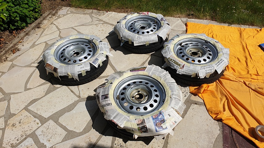

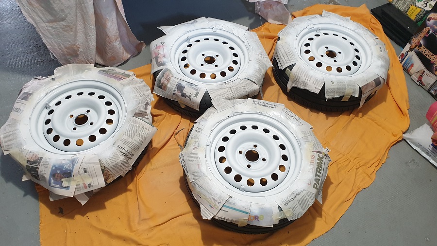

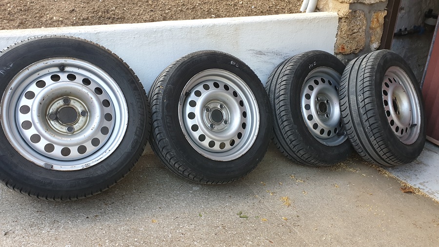

par fafa69

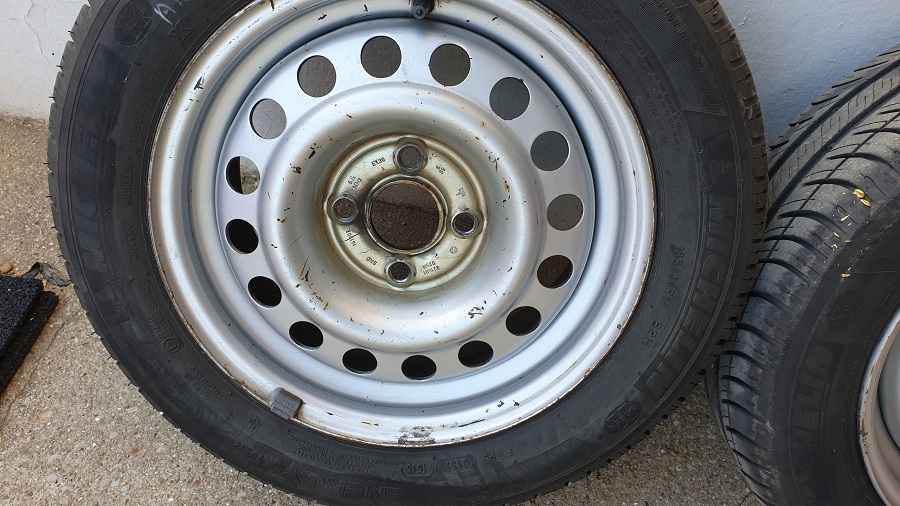

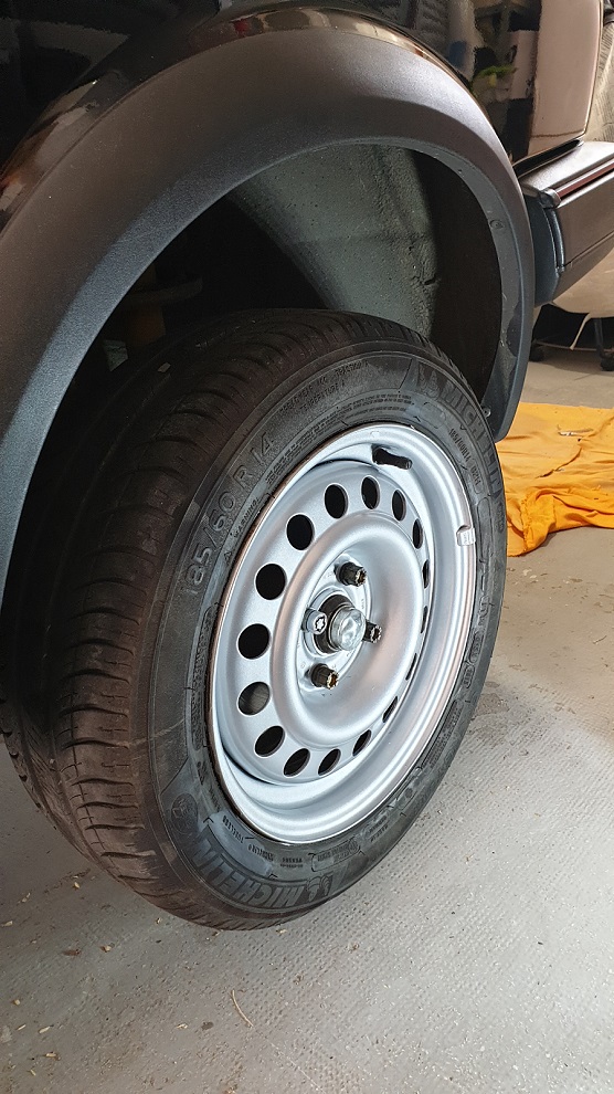

Salut à tous,
Je me suis enfin lancé dans la rénovation de mes jantes "tôles". travail qui reste à ma portée et en plus , pour un coup financier très abordable .
un billet de 50€ et quelques chutes de magazines périmées

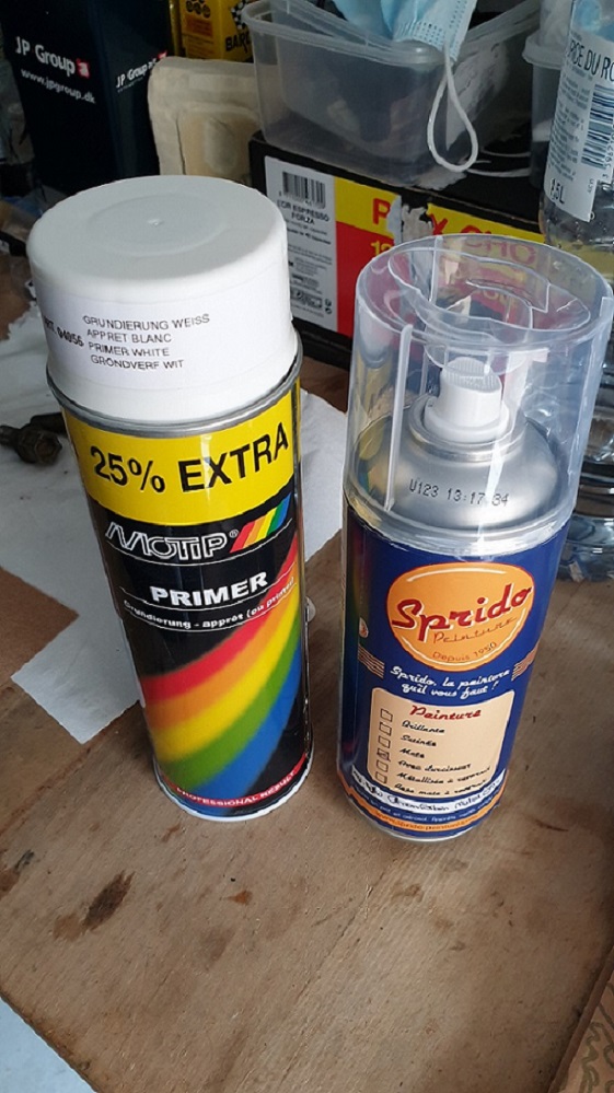

- UN apprêt Motip acheté chez oscaro 15€
- Peinture SPRIDO avec durcisseur ref vw L091 35 € avec le port (merci Yannis pour le tuyau ) excellent produit
APPRET MOTIP + PEINTURE SPRIDO L091
Suite à des réflexions 'non désobligeantes " ( je précise ) sur l’état de mes jantes lors de mes sorties club, et le tuto de Yannis :up: ( que je remercie au passage) je me suis jeté à l'eau.

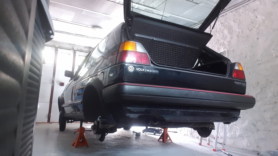

tout d 'abord on commence par mettre la golf en apesanteur pour récupérer les 4 jantes .
deux chandelles , deux roue de secours ( celle de la golf et celle de la Twingo de ma femme ) et la golf s'envoie en l'air ....
Golf en plein vol
Golf en plein vol
AVANT  LES 4
AVANT LES 4
AVANT TOUTE SEULE
AVANT TOUTE SEULE
PONCAGE
PONCAGE
APPRET
APPRET
LA PATTE EN L'AIR
LA PATTE EN L'AIR

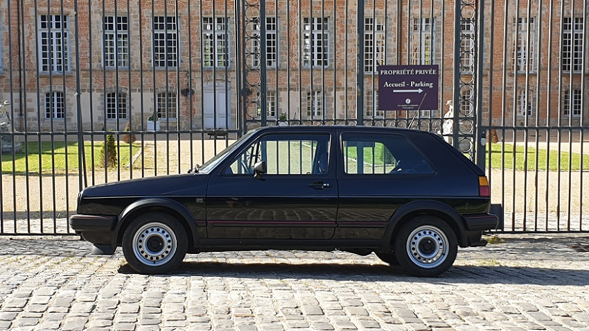

Pour vérifier que tout est bien monté , un petit tour dans la limite des 100 kms de mon domicile , Pause devant un château
tiens !! petit QUIZZ , celui qui trouve la ville ou se trouve le château , je m'engage à lui payer une bière lors d'une prochaine club :?:
et celui qui trouve les deux , un Baron ( une verre de 1 litre )
indice: ils se trouvent à dans les 100 kms de mon domicile ( hauts de seine )
avec les jantes
avec les jantes
Posté : mar. 12 mai 2020 10:19
par Ivan
Bravo pour les jantes :)
Château des Mesnuls?
Chateau de Breteuil à Choisel?
Posté : mar. 12 mai 2020 11:28
par fafa69
Bravo Ivan
c'est gagné tu es le premier a avoir les deux bonnes réponses :up: :up:
bon ben ça va me coûter une bière , un bon litre pour le Monsieur :bravo:
