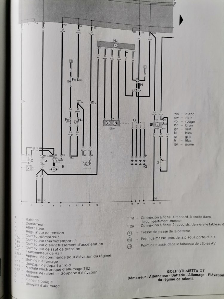

J'avais vu lors de l'achat que le contacteur sur le papillon n'était pas branché, les fils ont été coupé 10cm après la fiche... Mais à ce moment la je n'avais aucun souci de ralenti maintenant que j'en ai j'investigue.
On appel ça aussi coupure à la décélération et ou contacteur de pleine charge.
Il y a trois positions:
ralenti
charge partielle
pleine charge.
Maintenant je ne trouve pas ou je dois rebrancher ses deux fils... J'ai chercher dans la RTA et je trouve ceci:
De ce que je comprends c'est le F89 qui est un fil noir/jaune qui va ensuite vers le fil noir vers la soupape de départ à froid (injecteur de départ à froid ou correcteur de réchauffe ?).
Mais il y a également un autre fil sur le connecteur qui apparemment est une masse ? (ça parait logique sauf si c'est un contacteur comme son nom l'indique alors ça ne l'est pas pour moi).
Mais je me trompe peut être de page ?
L'un de vous serais m'aider ? Ou regarder sur son EV ou vont ces deux fils (mais alors je n'apprends pas à chercher sur les schémas) :lol:

Salut Jim. J'ai le Haynes... Je peux regarder. Mais je ne suis pas sûr de chercher le bon contacteur.
C'est bien celui qui est près du papillon, qui a un corps blanc et une languette en métal ?

Salut Jim, es-tu certain que c'est le schéma pour EV de ton millesime? Sinon, d'après ce schéma, le 12v vient du contact saut de pression via le fil blanc. Le contact papillon va ensuite alimenter l'IDF via le fil noir/jaune. Enfin, entre l'IDF et la masse, il y a le thermocontact temporisé.
Donc moteur tournant à froid (thermocontact temporisé fermé donc bobine idf connecté côté masse) et une variation de pression dans l'admission (contact saut pression) et le papillon ouvert (contact papillon) alors la bobine idf reçoit du 12v. Et l'injection a froid est déclenchée.
Lors du démarrage, l'IDF est également alimenté via le démarreur côté 12v (saut pression et contact papillon by-passé) et toujours le contrôle du thermocontact temporisé côté 0v.
Sur KR, un 3e fil depuis le contact papillon va vers le régulateur de ralentit+calculateur allumage. Quid sur EV? Je sais pas...
Le therme contacteur est ici dans ces schémas un peu mal choisit je trouve. C'est plutôt des "contact". Ils s'ouvrent et se ferme suivant une valeur process (pression, température, position, etc). Une bobine, elle, a besoin de recevoir 12v et 0v (masse) pour fonctionner.

Hello merci de vos réponses, je ne pense pas que ce soit le bon schéma, comme tu mentionnes le Haynes Tonka, je me suis rappelé qu'un copain m'a prêter le sien, j'ai regardé et le schéma est différent et semble plus correspondre à un EV.
Merci Traxs pour l'explication ça me semble pas être ça, je vais imprimer le schema du Haynes et annoter les composants car c'est sur feuille séparé.

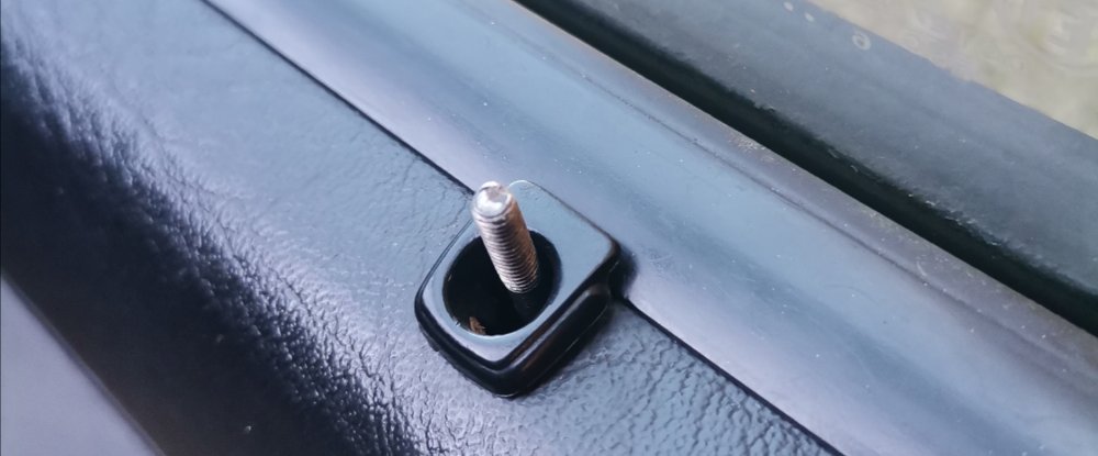

Les gars, l'un de aurait le loquet de porte en stock ?
Comme on se voit dimanche :lol: j'essaye d'en profiter :D

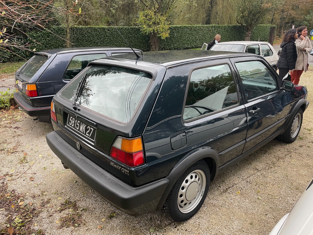

Bon la GTi est propre en espérant qu'il ne fasse pas trop mauvais dimanche :

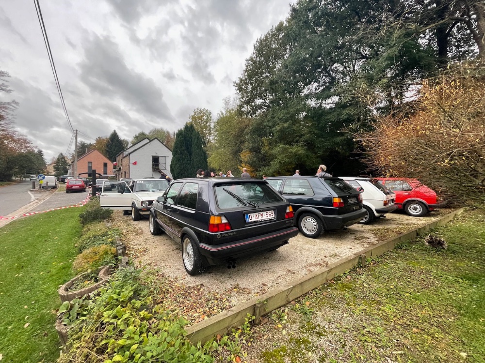

Petits clichés pris sous 2 angles de lumière pour comparaison entre les bleus hélios et Royal ;-)
Messages : 1734
Re: Golf GTi 8V K-Jetronic
Content de t'avoir rencontré également, je n'ai réalisé qu'à la maison que ton pseudo était MaGolf :lol:
J'étais déçu de devoir faire demi tour mais content de cette super journée.
Être entouré de passionnés et de GTi, c'est quand même quelque chose :up:
Cote à cote on voit bien la nuance des deux couleurs.

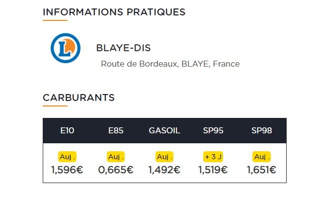

:o Tu fais le plein où ?
Je viens de le faire, j'ai payé 1,65€, ça n'a jamais été aussi cher.
Messages : 1734
En Belgique :lol:
Leclerc est à prix coutant en ce moment, pas représentatif du coût ailleurs
yannis a écrit : jeu. 4 nov. 2021 22:13 Leclerc est à prix coutant en ce moment, pas représentatif du coût ailleurs
Attention ça se joue à 1 ou 2ct de moins par litre ;-)
