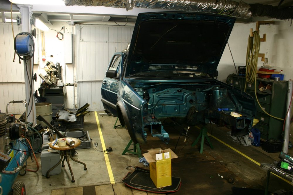

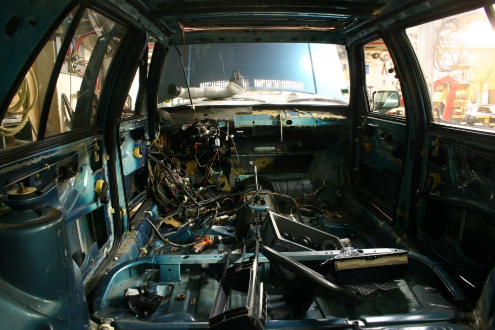

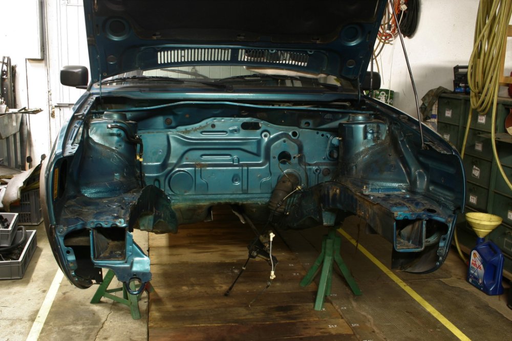

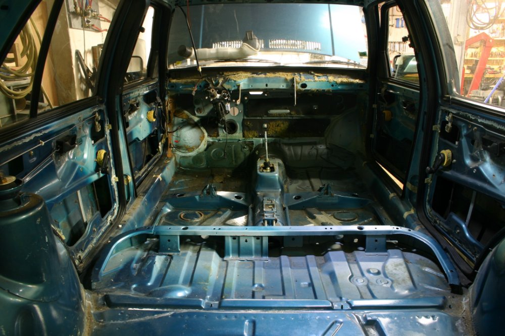

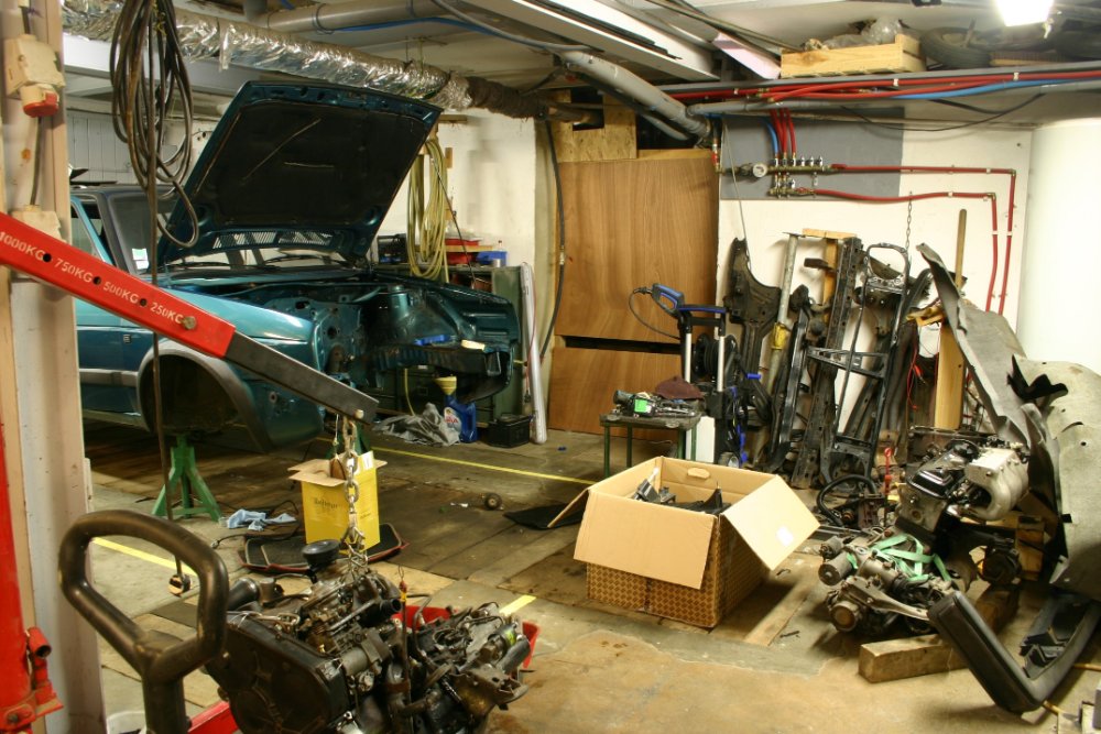

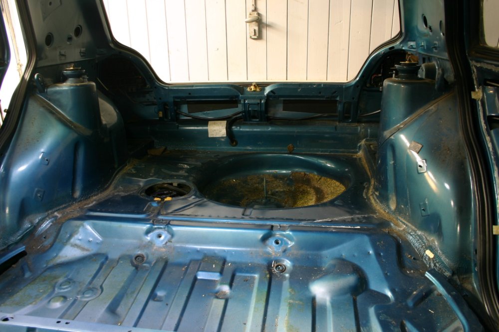

Le démontage se passe dans un joyeux foutoir!
Mais avance bien:
Pas de mauvaise surprise, les éléments repeins n'ont pas subi de choc visible de l'interieur.
Pour la suite je dégage le réservoir pleins de gazoil :ouarg: , la tringlerie et les conduites sous caisse.
Ensuite, je la remet sur roues pour la sortir et chercher la fuite puis régler les ouvrants avant de tout démonter.
