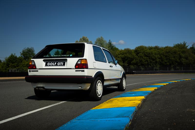

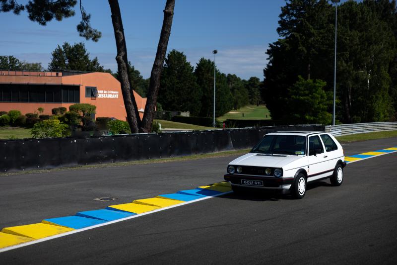

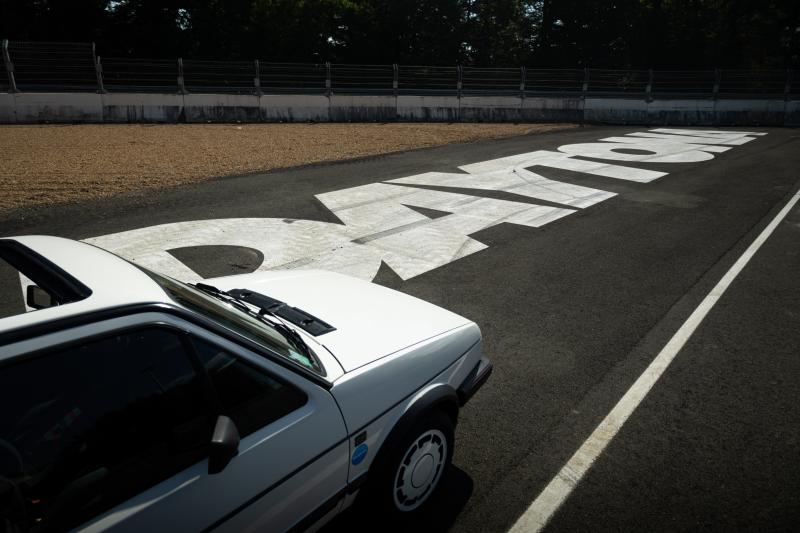

Ce matin , petite séance photos avec un pro , c'est le fils d'un collègue , passionné le gamin .
Il vient aussi à la carrosserie pour shooter les autos qui en valent la peine ( c-à-d souvent ) :up:
Toutes les conditions étaient réunies , soleil , luminosité , peu de monde sur les routes , et comme les
24H viennent de se terminer , certains endroits sont encore accessibles .
Tertre Rouge , Chicane Daytona et virage de Mulsanne ( avec le golf en fond ) .
Une trentaine de photos bien sympathiques à venir . 8)

Mulsanne
Sortie du Tertre Rouge , début des Hunaudières
Chicane Daytona

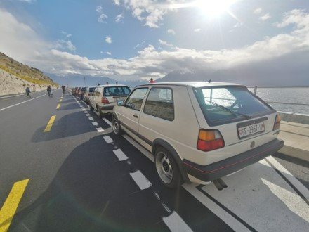

Salut Seb :coucou:
Maintenant que la vitre est réparée je vais pouvoir apprécier pleinement le fait d'être ton passager :lol:
Pas de circuit en Suisse mais une route magnifique... limitée en vitesse et truffée de radars.
Direction Montreux par le bord du lac dans une région classée au patrimoine mondial de l'UNESCO
Petit sortie entre amis passionnés de Golf 2.
Pas facile d'organiser une sortie dans un pays aux mille radars et au réseau saturé. En plus les hôtels et les restaurants sont chers.
Re: [SebLM] GTI PB 87 Alpin
Montreux , j'y ai posé les roues de la Golf , une belle région sur les bords du lac . :coucou:
