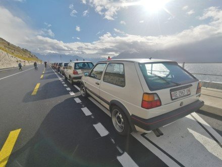

Maintenant que la vitre est réparée je vais pouvoir apprécier pleinement le fait d'être ton passager :lol:
Pas de circuit en Suisse mais une route magnifique... limitée en vitesse et truffée de radars.
Direction Montreux par le bord du lac dans une région classée au patrimoine mondial de l'UNESCO
Petit sortie entre amis passionnés de Golf 2.
Pas facile d'organiser une sortie dans un pays aux mille radars et au réseau saturé. En plus les hôtels et les restaurants sont chers.
