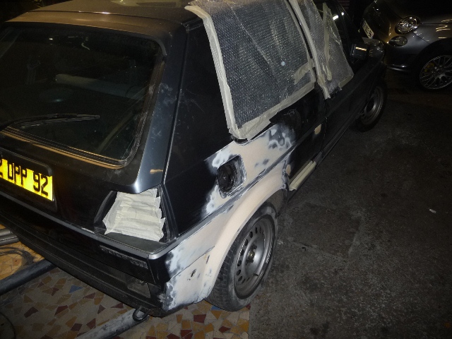

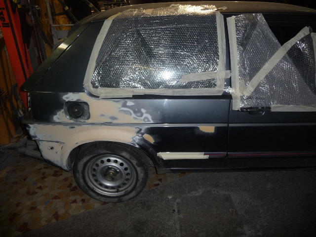

quelques news en images :
aile AR abimée
aile AR abimée
P1140521 - Copie.JPG (162.81 Kio) Vu 9609 fois
avant travaux
avant travaux
P1140522 - Copie.JPG (155.72 Kio) Vu 9609 fois
redressage de l'aile
P1140527 - Copie.JPG (159.16 Kio) Vu 9609 fois
P1140528 - Copie.JPG (167.87 Kio) Vu 9609 fois

Finalement,ils redressent l'aile. C'est du taf je pense,car à cet endroit il y a plusieurs épaisseurs de tôle.
La jonction avec la jupe était un peu corrodée?
Ce sera réparé dans la foulée?
La baguette d'aile ar n'a pas été retirée? :bizarre:
Elle est simplement collée pourtant.

oui effectivement il y a plusieurs épaisseurs de tôle, c'est pour cela qu'il ont tombé le réservoir pour passer par derrière, d'après ce que j'ai compris.

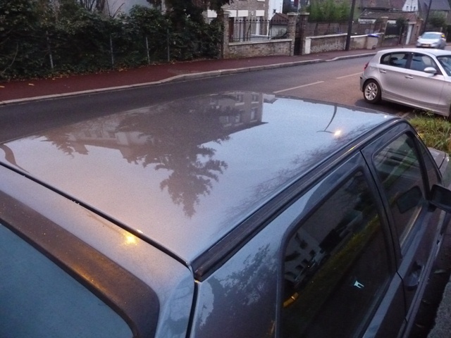

Au passage je lui parle de mon pavillon où le vernis est bien bouffé. Après avoir demandé l'avis de son carrossier, le lustrage ne donnera rien car le vernis est cuit !
Allez hop je me décide pour une petite rallonge et pour rajouter le pavillon tant qu'il y a de la peinture et du vernis...
