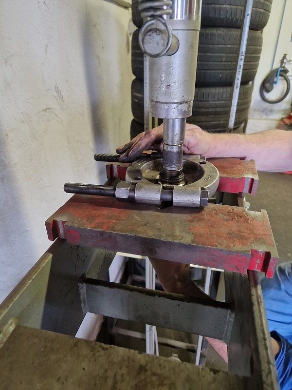

je suis de retour après 8 mois de maladie, je vais beaucoup mieux et j'en ai profité pour changer les roulements de roue de la Jetta endommagée par une surcharge lors d'un roulage sur le circuit de Lignières.
Le moyeu à la presse.

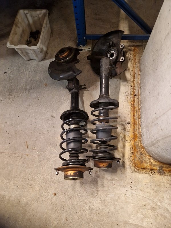

Le jambes de force prêtes avec les nouveaux roulements
