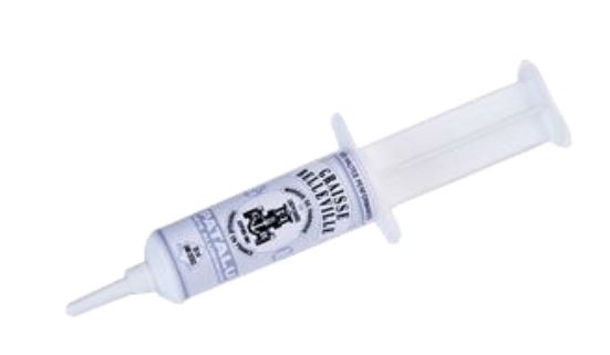

Salut Tsunaman. Bien joué! :bravo: Je ne sais pas si tu le sais mais il existe une graisse appelé "patalu" que tu peux mettre sur le filetage des vis pour éviter qu'elles restent collées.
