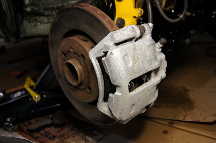

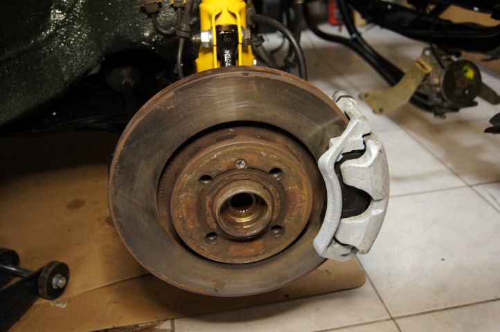

j'ai aussi trouvé au centre de recyclage chez mon ami un jeu de frein 280MM et 4 bilsteins sur une cordoba
A première vue c'est identique que sur la G2

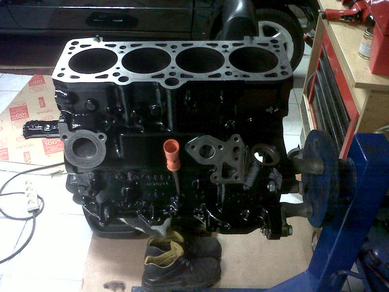

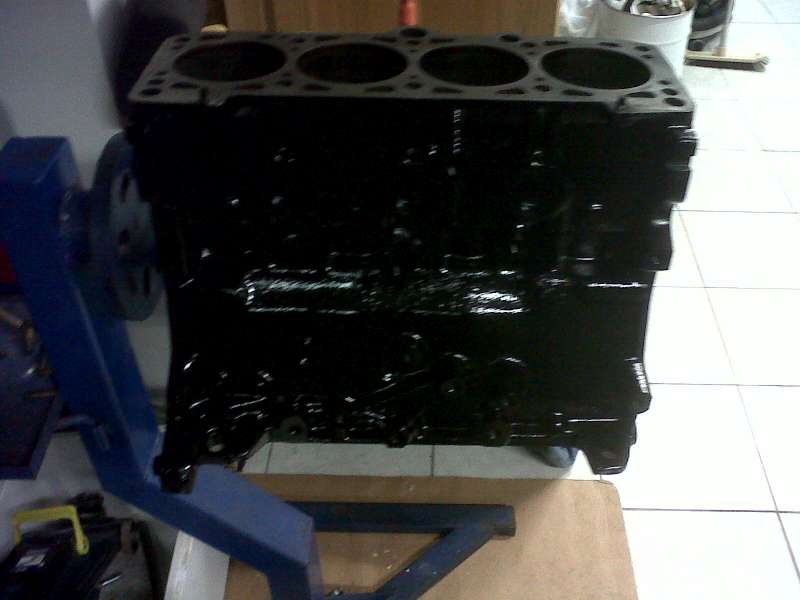

Enfin ca avance petit à petit
quelques photos de la mécanique :o :o :o
remontage le week end prochain, bein oui il y a le salon à Anvers et puis l'AG du club ce samedi :D :D :D

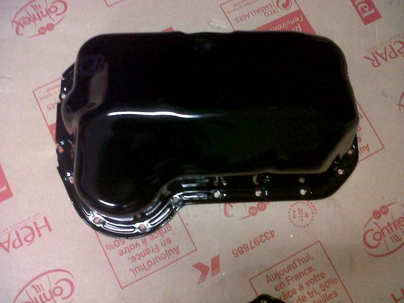

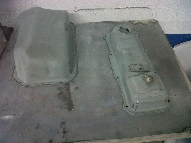

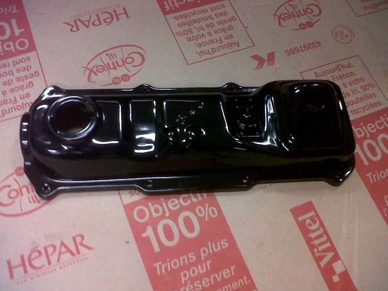

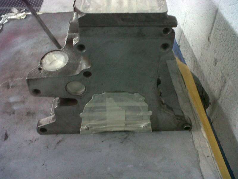

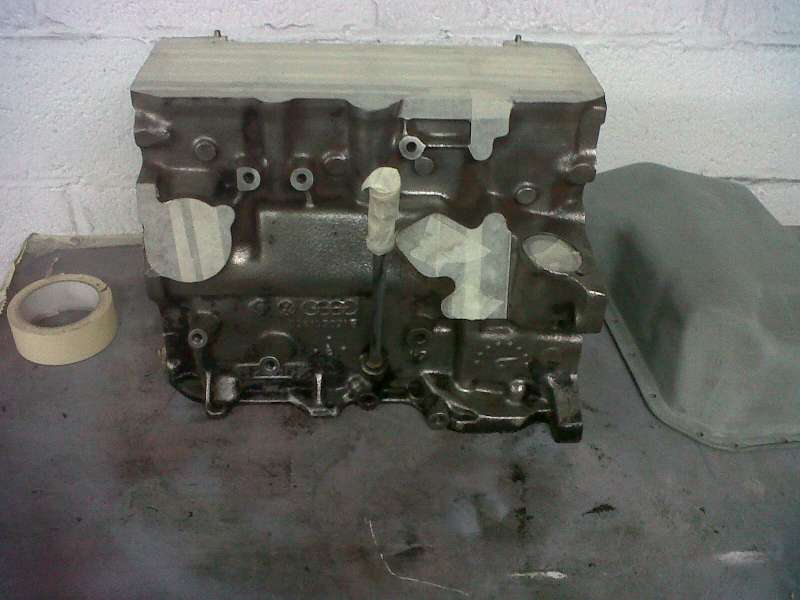

le bloc nettoyé à la brosse métalique sur une meuleuse
et le carter et cache soupapes dégraisés, poncé et puis mis en surfacer
Suite au prochain épisode
Re: PB vert chêne de 91
Magnifique ! Du grand travail !
Le bloc moteur est bien revenu :shock: au fait, qu'as-tu utilisé comme peinture ?

faudrais que je demande à mon pote le carrossier
ca fait 20 ans qu'il peind ainsi et jamais eu de problème

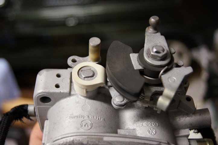

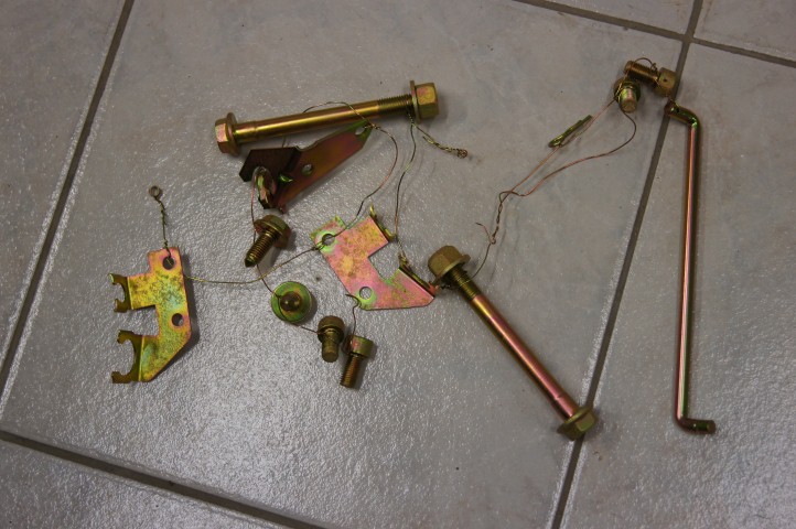

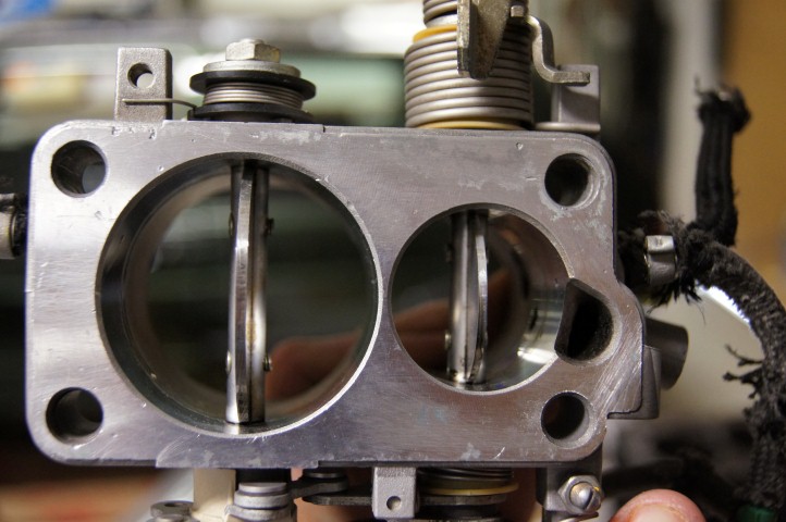

papillon de gaz restauré
de retour comme neuf

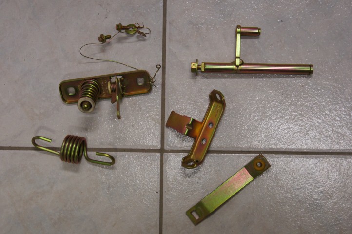

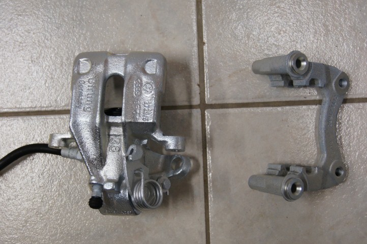

et la machoire de frein aussi

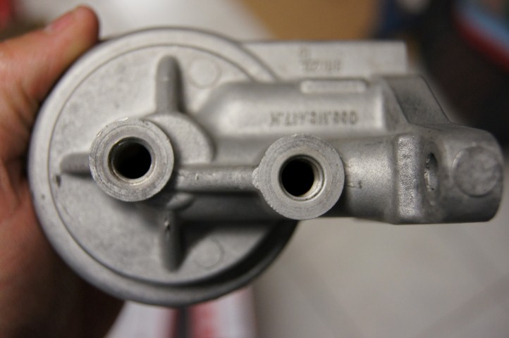

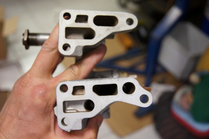

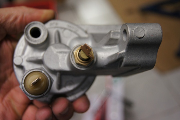

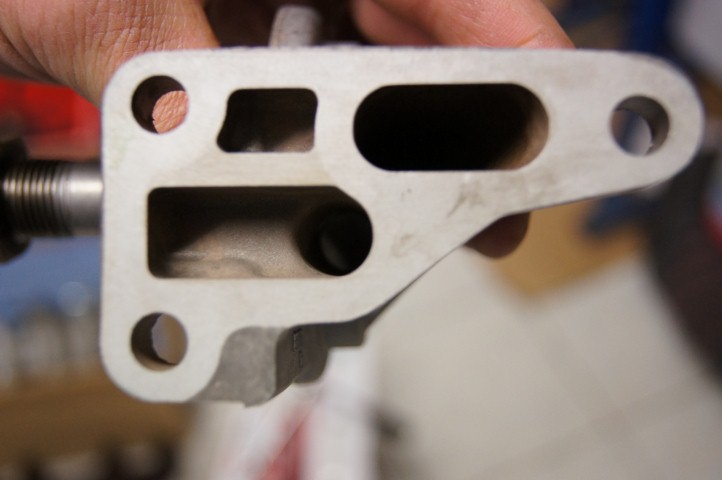

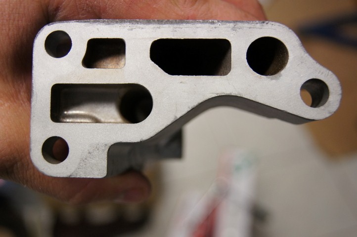

Ayant prix le choix d'ajouter les manos VDO, je voulais mettre la sonde de pression sur le support de filtre à huile et ce sans un adaptateur de dérivation
donc pourquoi pas prendre un support de filtre à huile de G3 à premiere vue identique sauf qu'au finale le point de fixation n'est pas placé identiquement
Les 2 premières photos montre celui d'origine G2 et la suite celui de G3 et enfin la comparaison
ce samedi, embiellage et fermeture du haut moteur prévu avec nouveau pazllier, flanjette et segmentation, la culasse etant deja prete, reste plus qu'a.....
suite pour ce WE de Paques
Les trous de fixation ne correspondent pas comme tu peux voir :nontsstss:
A propos, il devrait "marcher", ce moteur :lol: :lol:

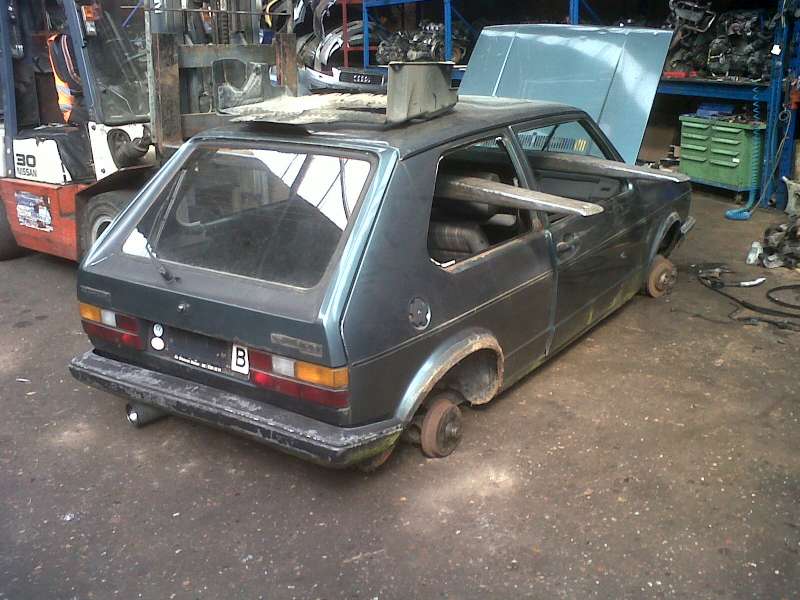

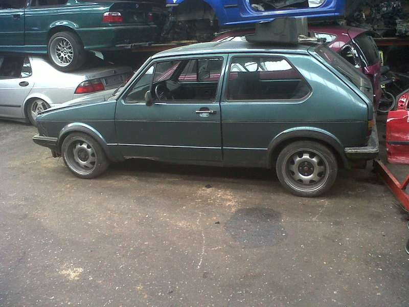

bon je vous balance les photos de la journée qui à commencé par d'abord l'assasinat d'une G1 GTD avec la recup des vitrages teintés, des jantes, de la calandre, une console remplie de Mano VDO, les 4 extensions d'ailes, les caches des montants de pare brise,
voila ce qui reste de la voiture
et voila comment elle était avant

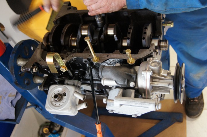

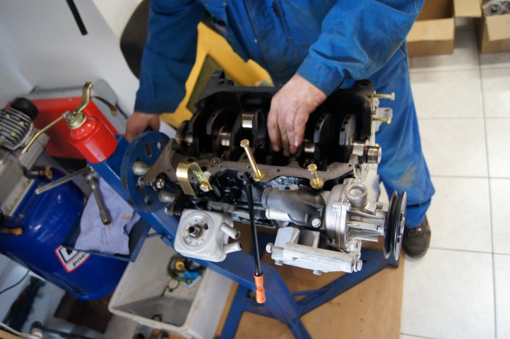

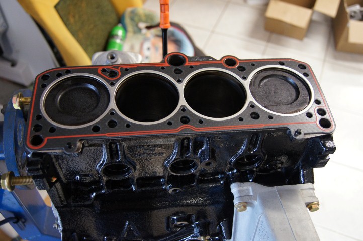

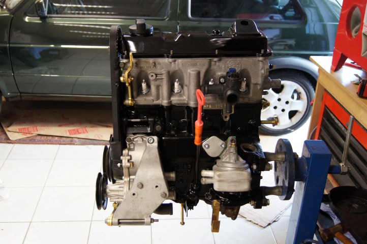

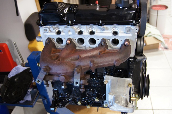

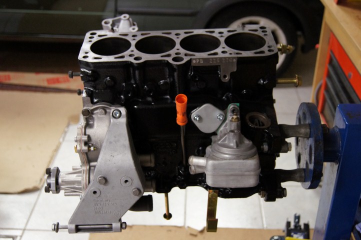

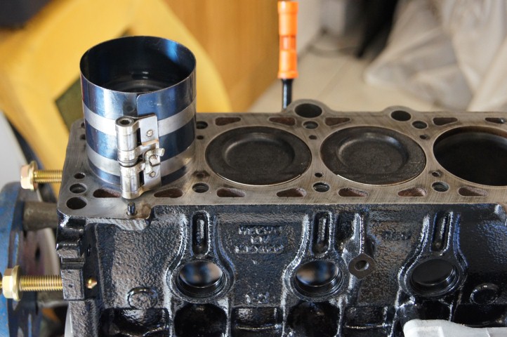

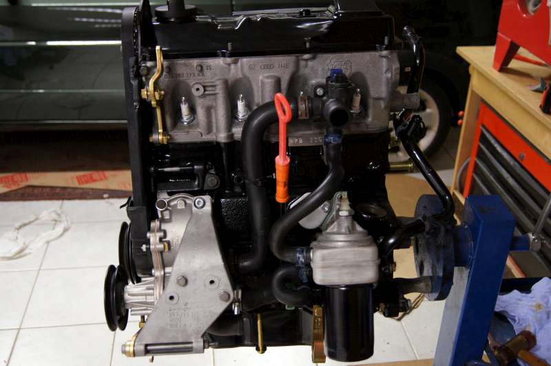

bon je vous balance le remontage de mon PB cette apres midi
nouveaux segment, clavettes, palliers, et forcément tous les bourrages et joints

Shinra
Messages : 574
Localisation : Cantal [15]
Message par Shinra »
joli, ça fait plaisir à voir 8)
Un jour, moi aussi j'aurai un beau moteur comme çà dans ma cup :twisted:
Messages : 1584
Beau boulot, dommage que le collecteur n'est pas eu droit a un peut de peinture...

Message par TILOULOU »
Peinture qui partira tres rapidement....même avec de la haute température
