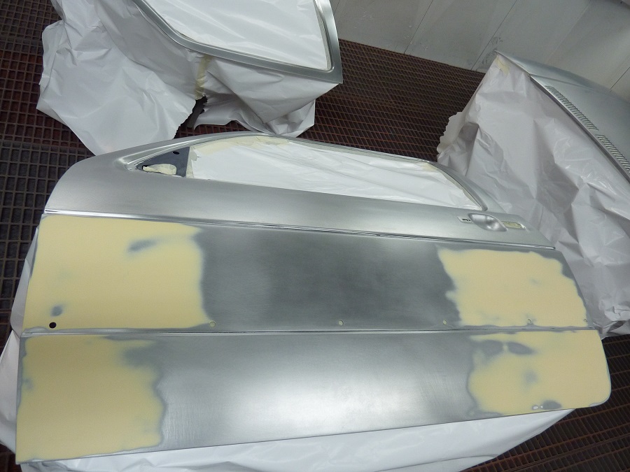

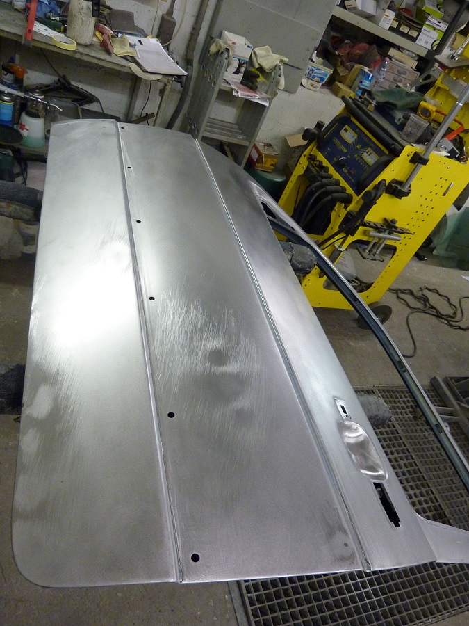

Voici une série de photos illustrant les travaux de carrosserie. Je les partage avec vous car je trouve toujours cela intéressant de voir ça au travers de projets de restauration :)
Travail de la tôle pour sortir les bosses avec une couche superficiel de mastic si nécessaire
P1080634 - Copie.JPG (240.83 Kio) Vu 2645 fois
P1080649 - Copie.JPG (174.16 Kio) Vu 2645 fois
P1080652 - Copie.JPG (168.59 Kio) Vu 2645 fois
P1080653 - Copie.JPG (163.36 Kio) Vu 2645 fois
P1080654 - Copie.JPG (166.39 Kio) Vu 2645 fois
P1080655 - Copie.JPG (168.58 Kio) Vu 2645 fois

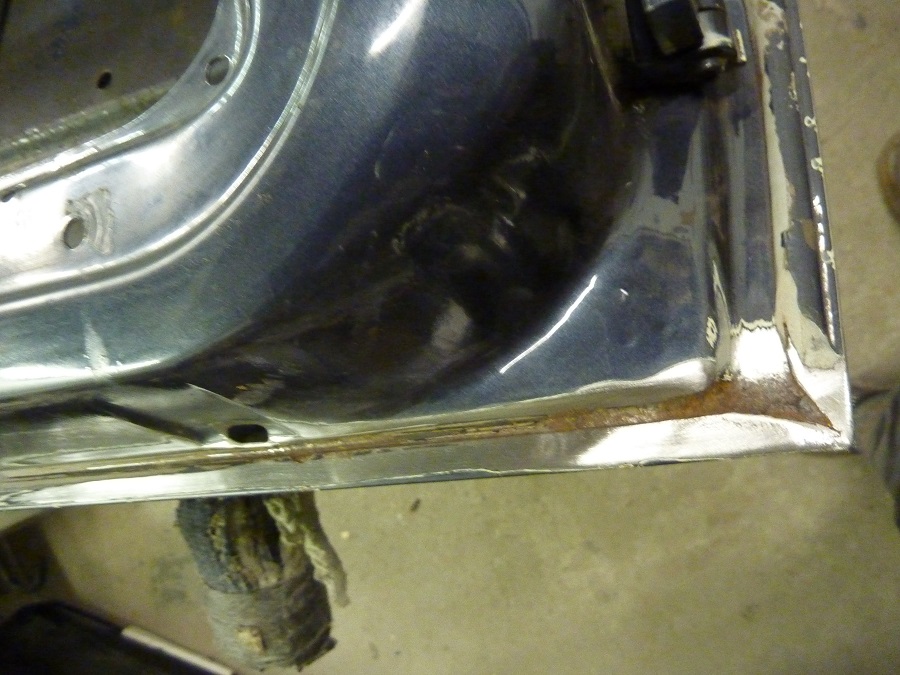

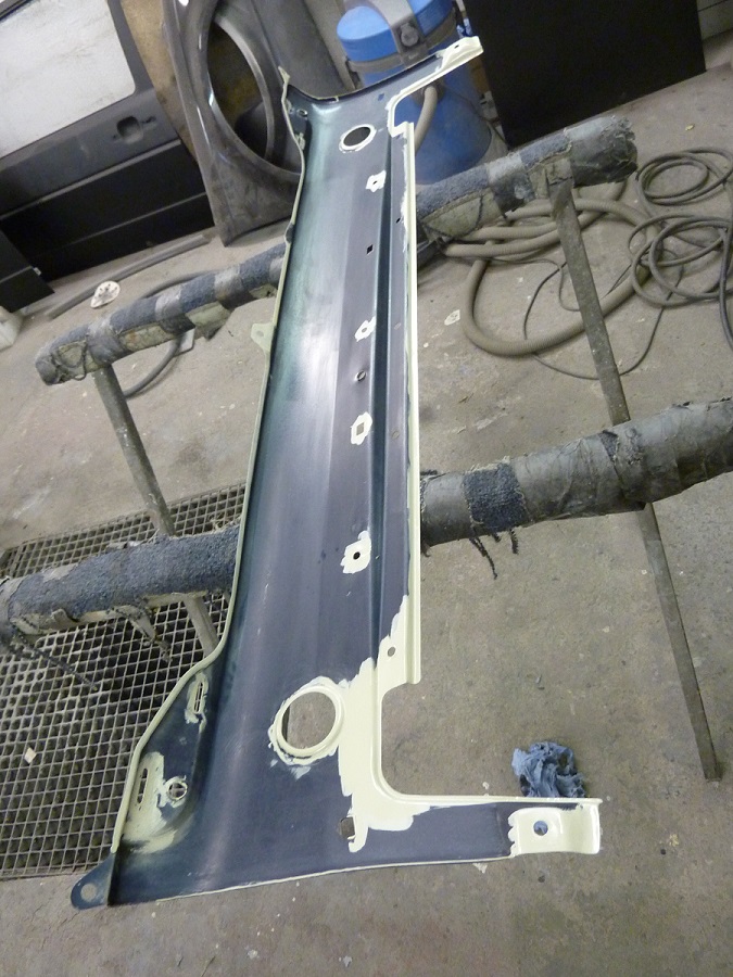

Meme la rouille derrière le joint intérieur en bas des portes a été neutralisé.
P1080643 - Copie.JPG (207.16 Kio) Vu 2645 fois

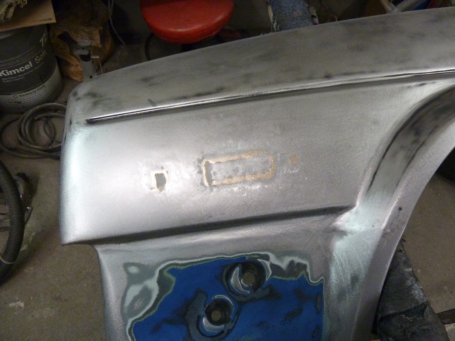

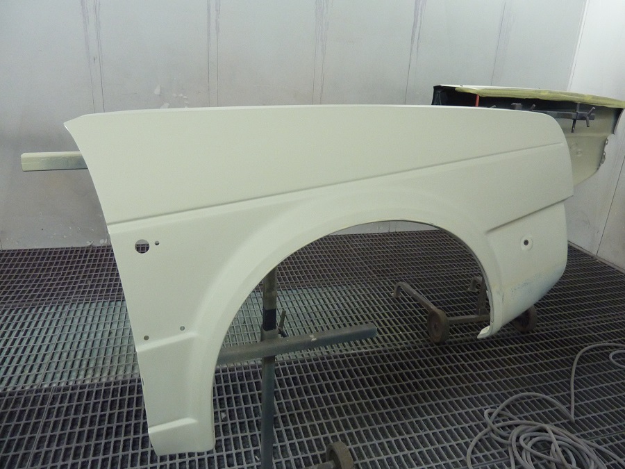

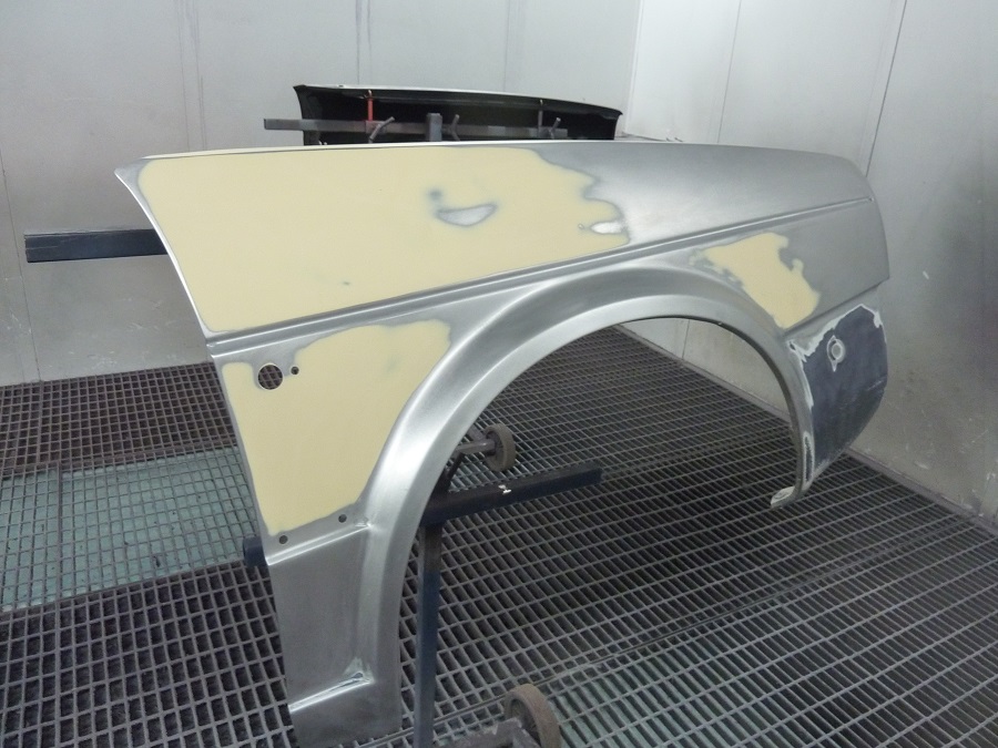

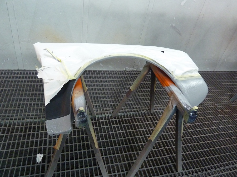

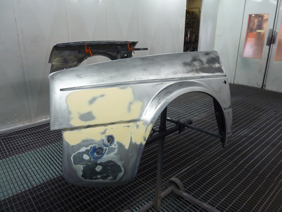

Les ailes avant ont été sablées.
P1080749 - Copie.JPG (224.42 Kio) Vu 2644 fois
P1080750 - Copie.JPG (240.26 Kio) Vu 2644 fois

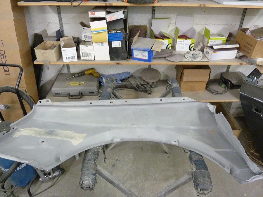

Celle coté conducteur était trop pourrie (aile pirate). On a donc racheté une aile neuve chez VW. Une U.S. qu'on a convertit en européenne :)
P1080869 - Copie.JPG (203.02 Kio) Vu 2644 fois
P1080875 - Copie.JPG (215.45 Kio) Vu 2644 fois
P1080871 - Copie.JPG (207.7 Kio) Vu 2644 fois

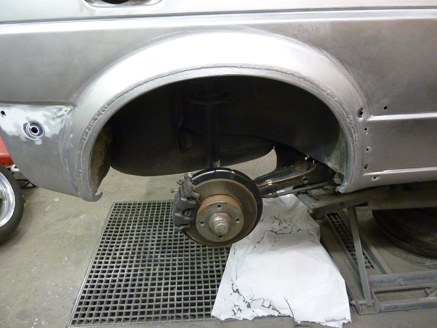

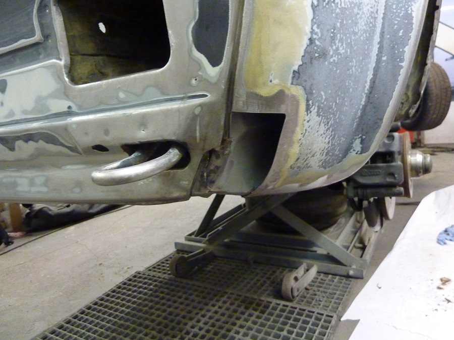

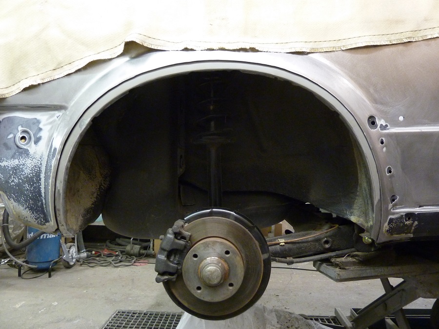

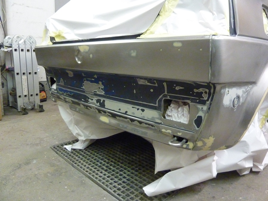

Les deux contours d'aile arrière découpés et remis du nouveau. La jupe arrière droite pourrie alors on refait aussi.
P1080852 - Copie.JPG (219.18 Kio) Vu 2644 fois
P1080854 - Copie.JPG (200.58 Kio) Vu 2644 fois
P1080855 - Copie.JPG (210.91 Kio) Vu 2644 fois
P1080856 - Copie.JPG (232.15 Kio) Vu 2644 fois
P1080859 - Copie.JPG (207.3 Kio) Vu 2644 fois
P1080861 - Copie.JPG (208.33 Kio) Vu 2644 fois

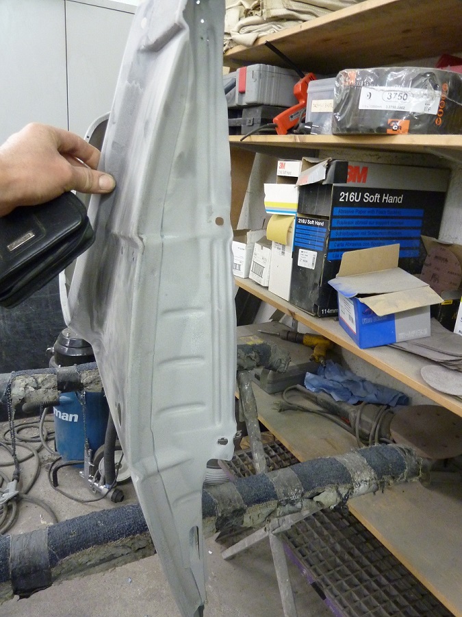

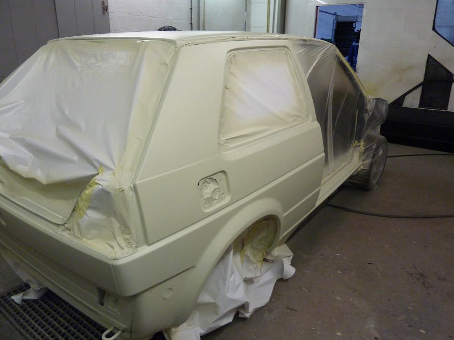

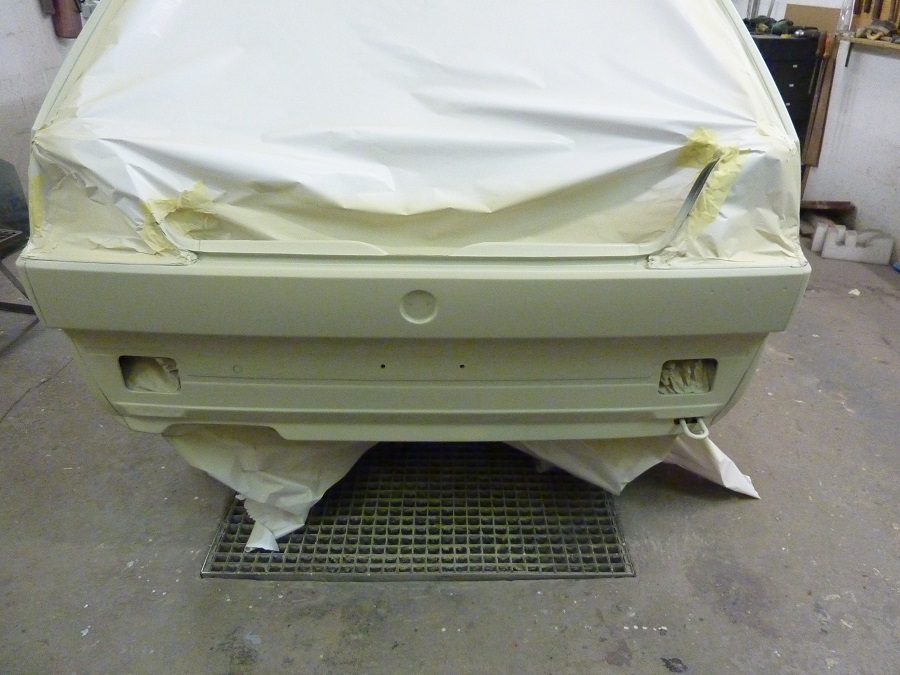

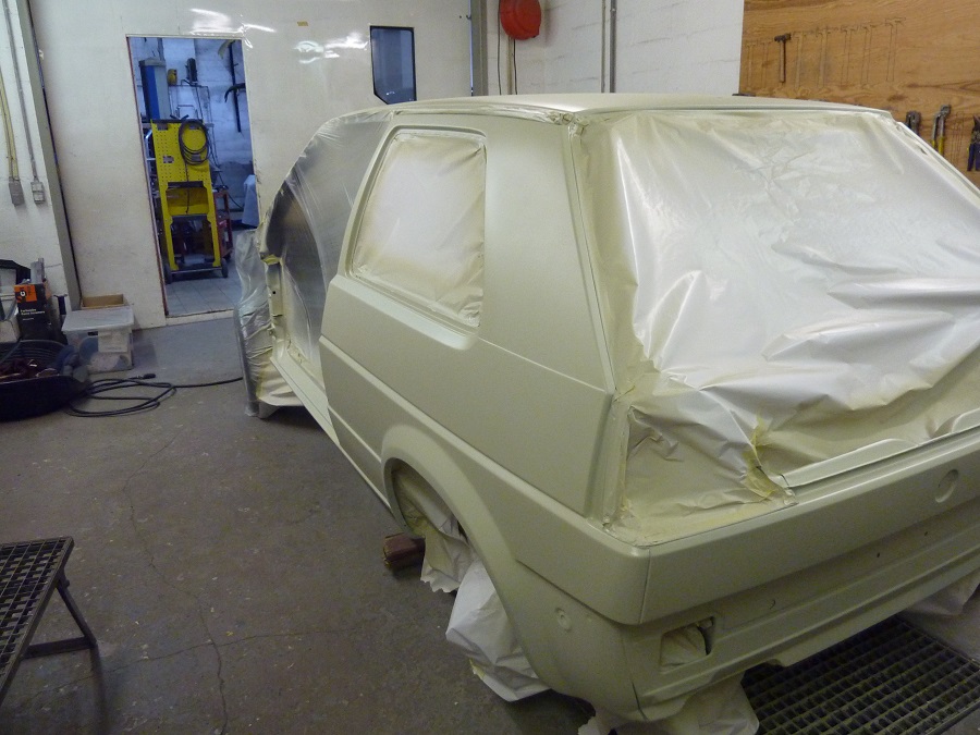

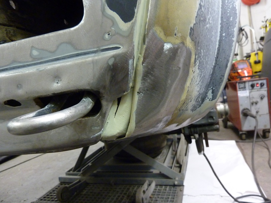

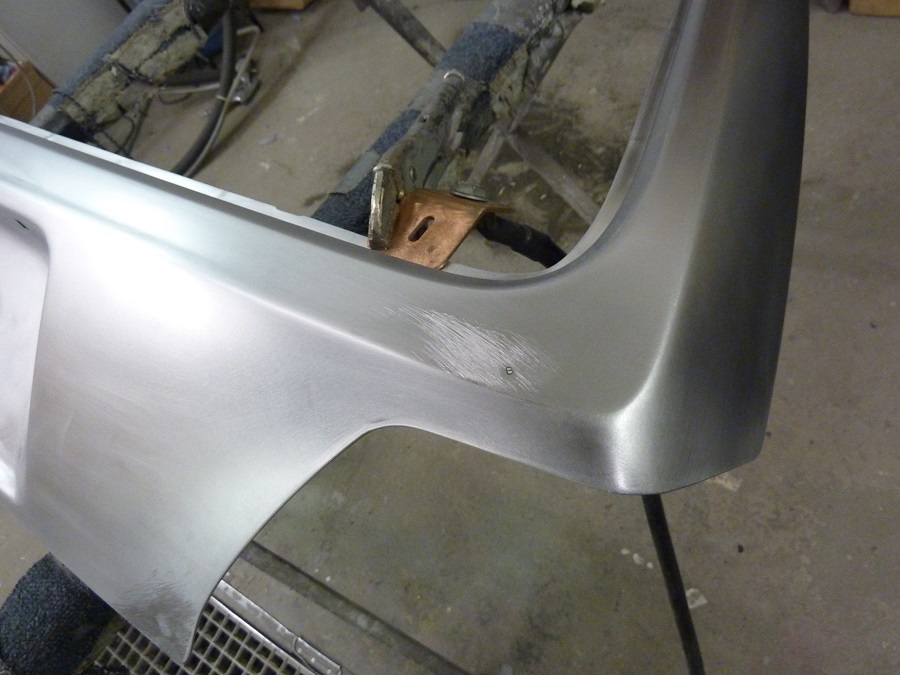

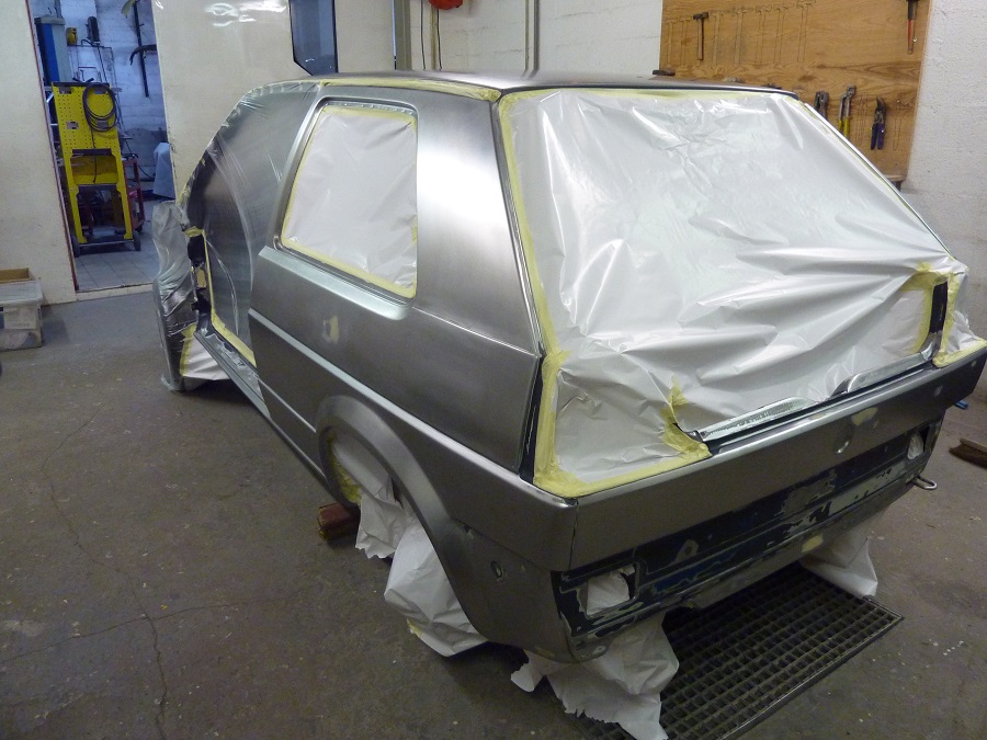

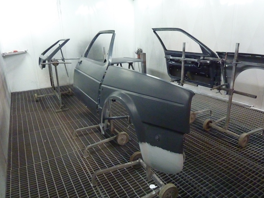

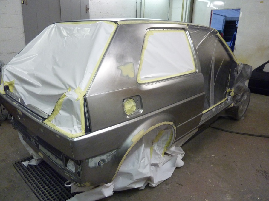

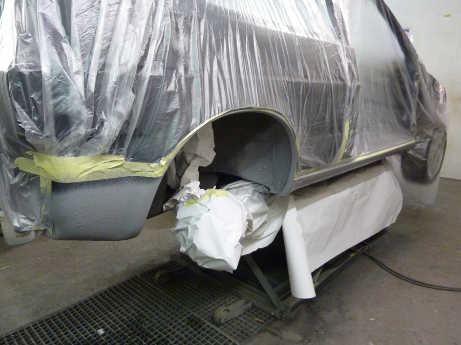

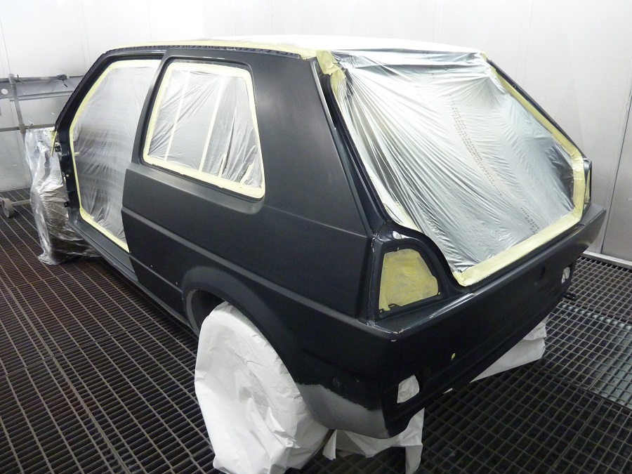

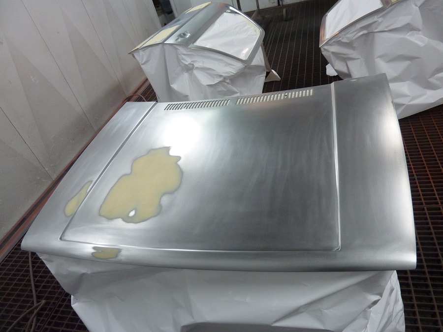

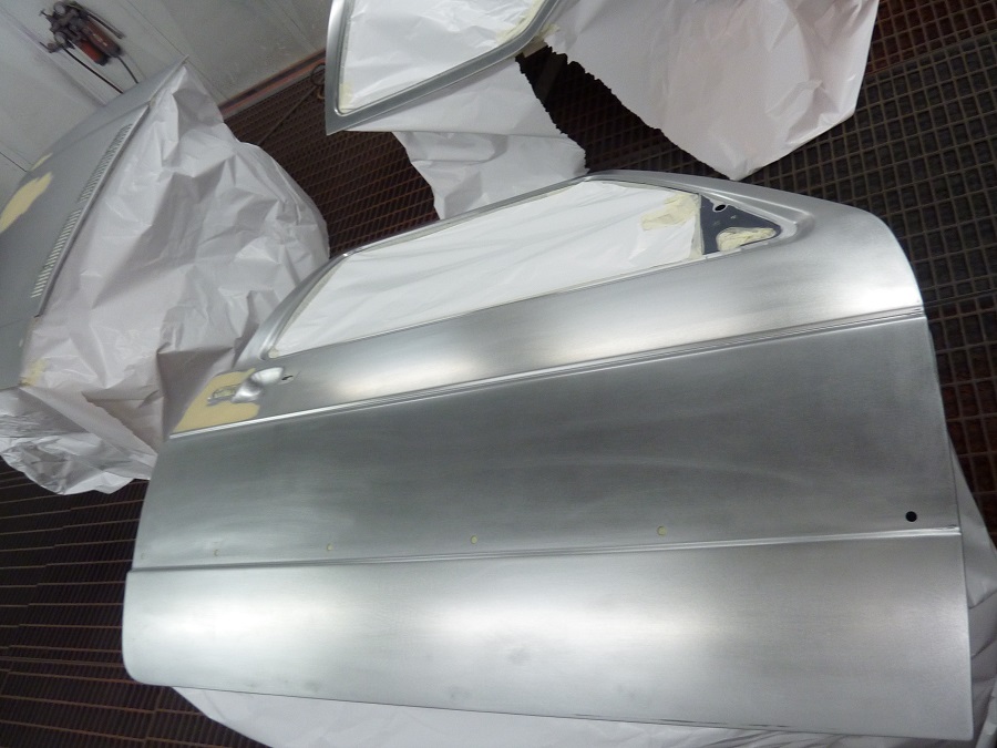

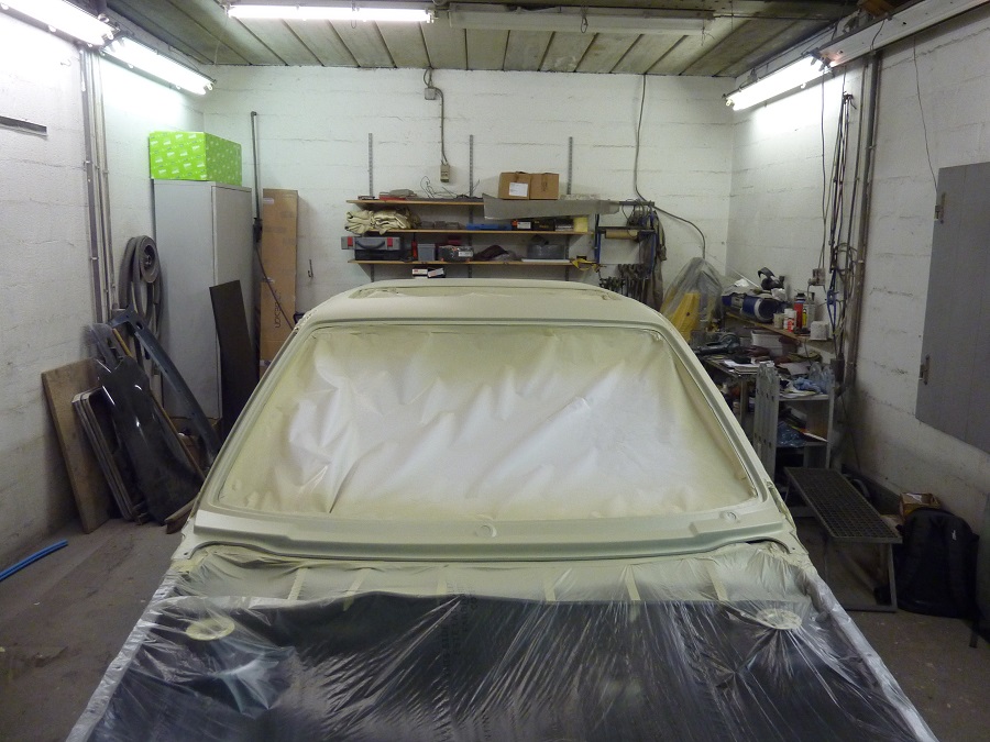

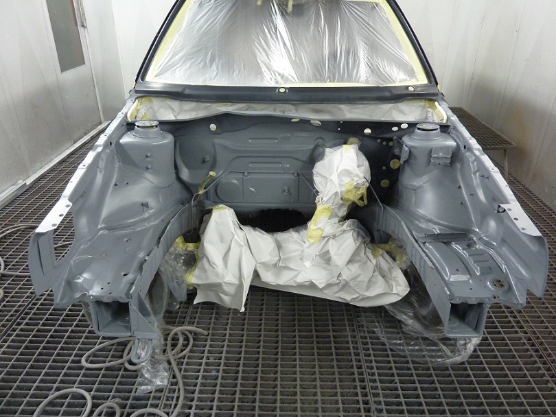

On travail la tôle de la caisse également pour sortir toutes les petites bosses.
La caisse avant le passage en cabine pour la première couche
P1080879 - Copie.JPG (209.57 Kio) Vu 2644 fois
P1080881 - Copie.JPG (186.35 Kio) Vu 2644 fois
P1080882 - Copie.JPG (217.48 Kio) Vu 2644 fois
P1080880 - Copie.JPG (183.6 Kio) Vu 2644 fois

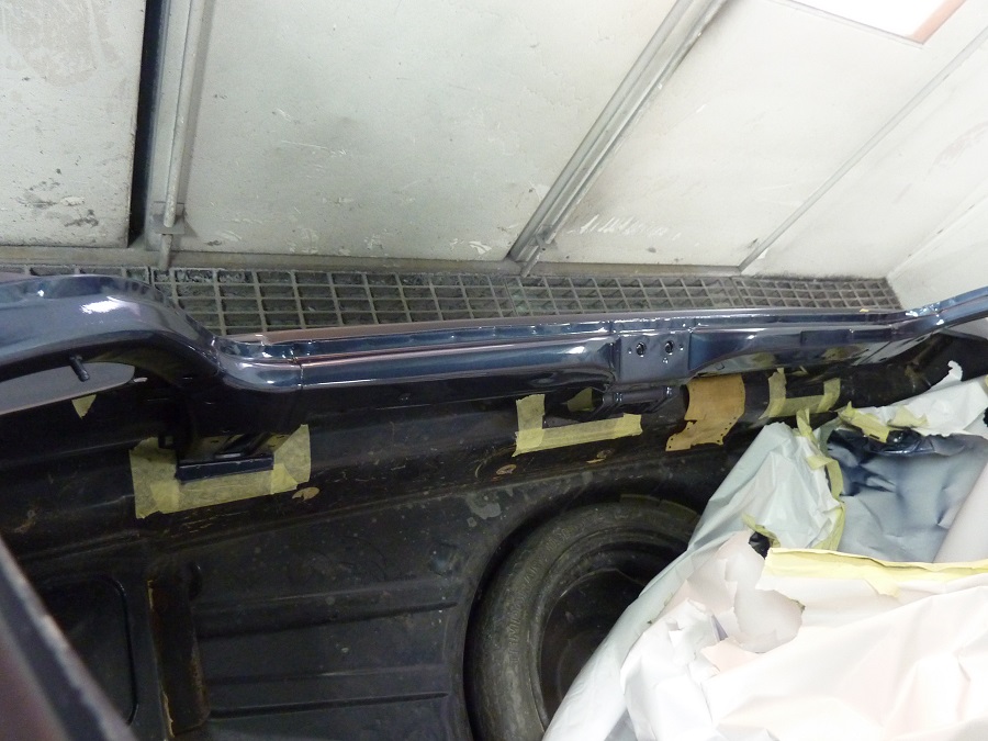

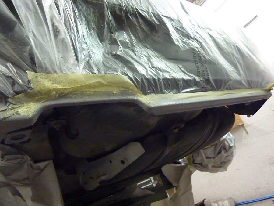

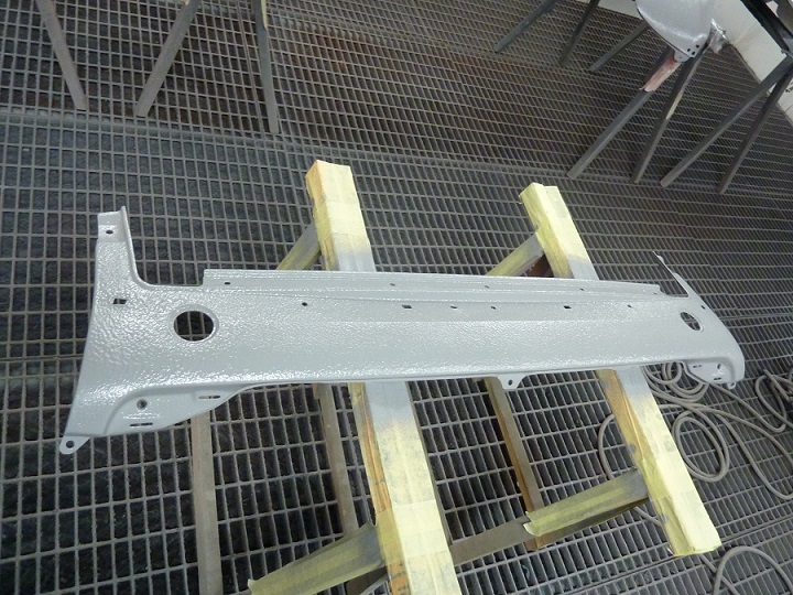

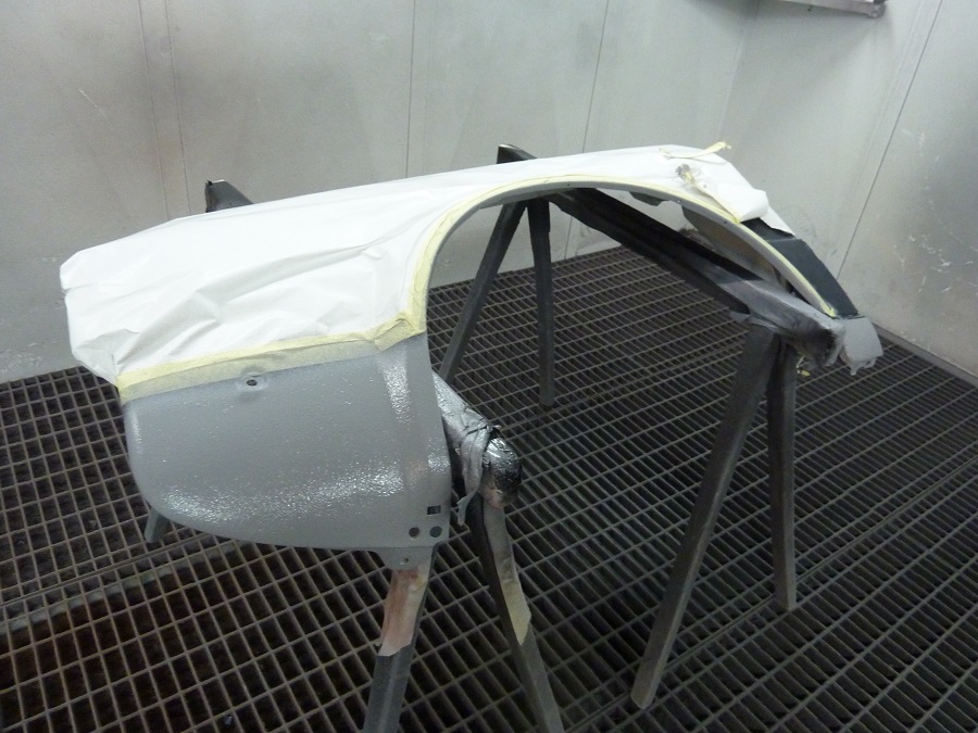

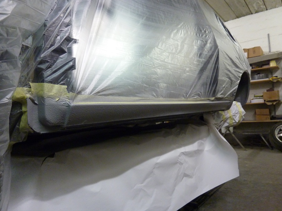

L'anti-gravillon
P1080910 - Copie.JPG (185.3 Kio) Vu 2644 fois
P1080913 - Copie.JPG (213.87 Kio) Vu 2644 fois
P1080914 - Copie.JPG (217.22 Kio) Vu 2644 fois
P1080915 - Copie.JPG (211.68 Kio) Vu 2644 fois
P1080916 - Copie.JPG (234.71 Kio) Vu 2644 fois
P1080917 - Copie.JPG (212.53 Kio) Vu 2644 fois

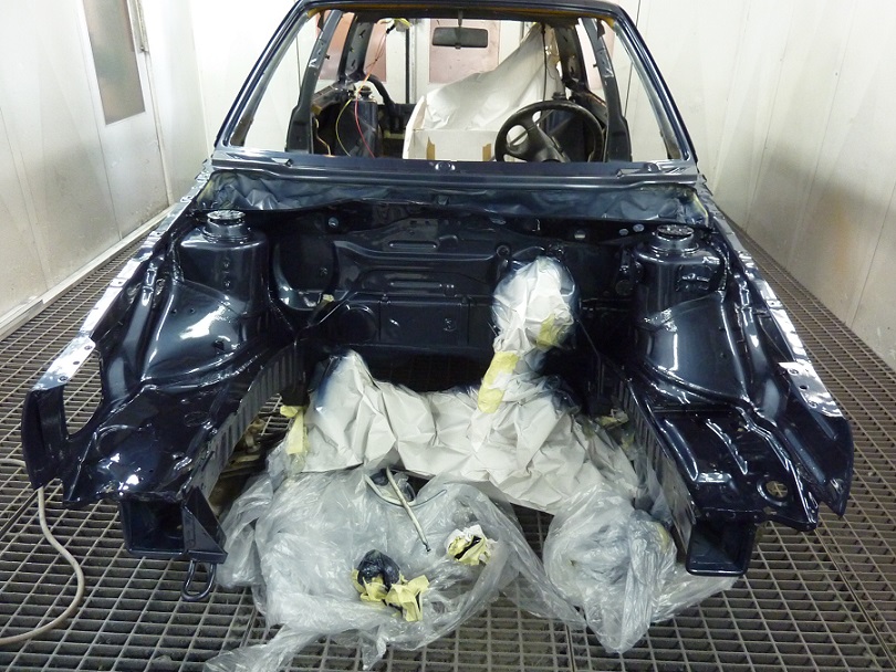

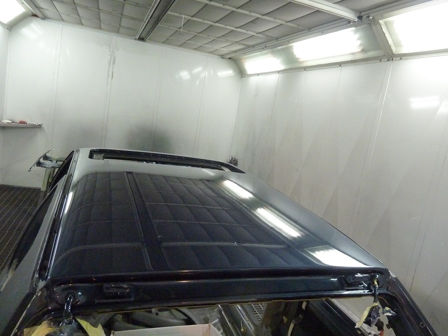

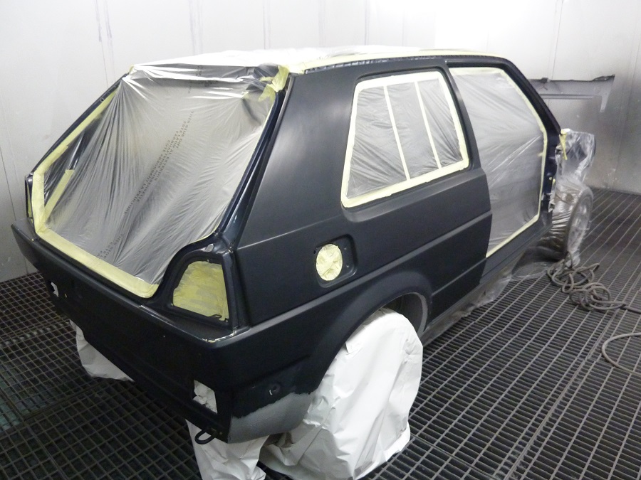

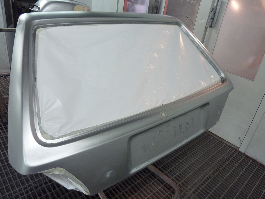

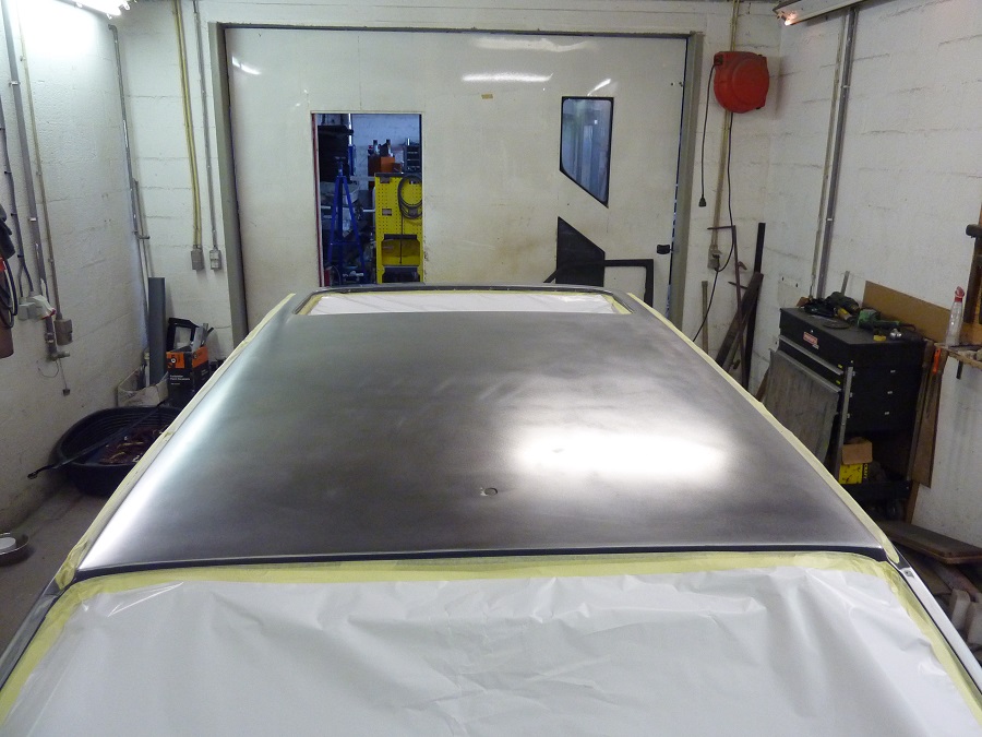

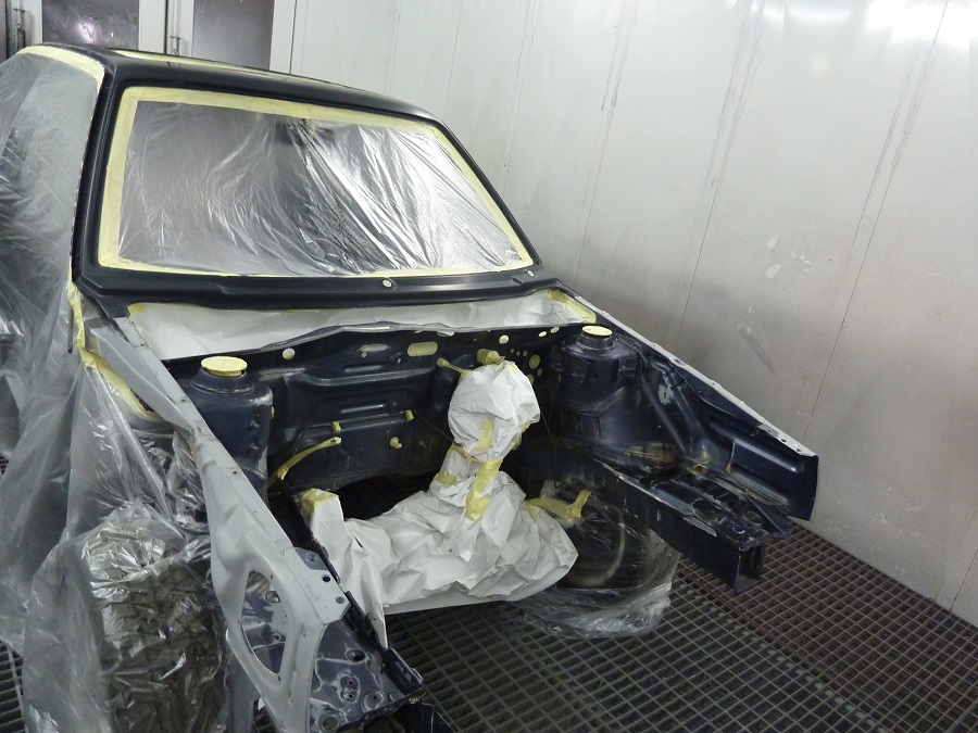

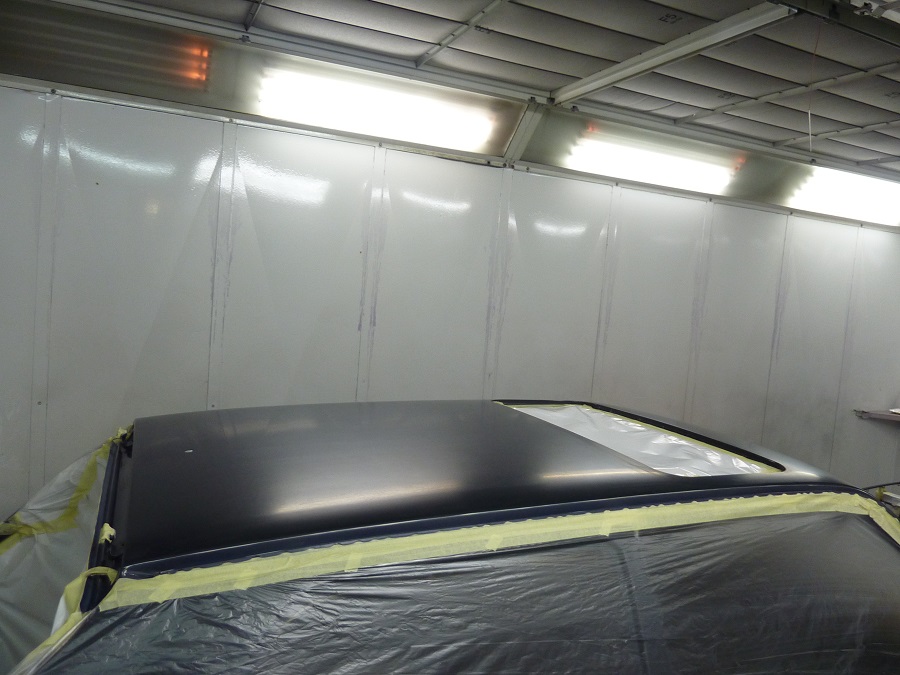

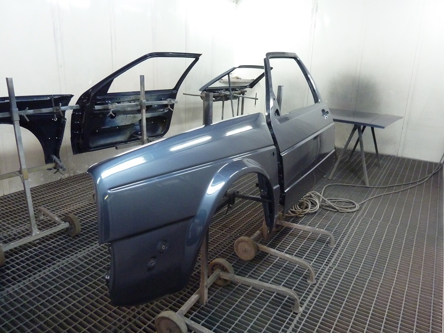

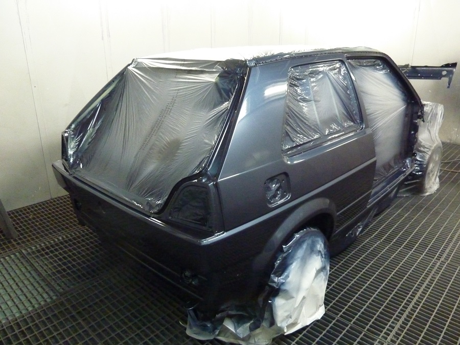

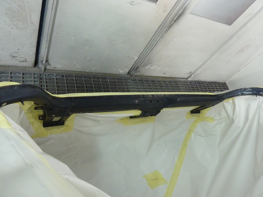

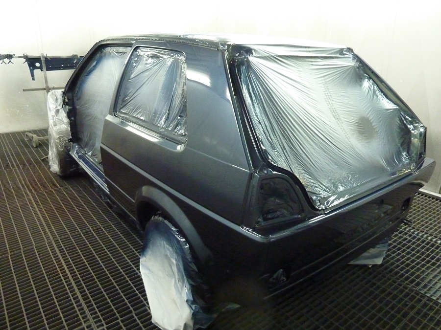

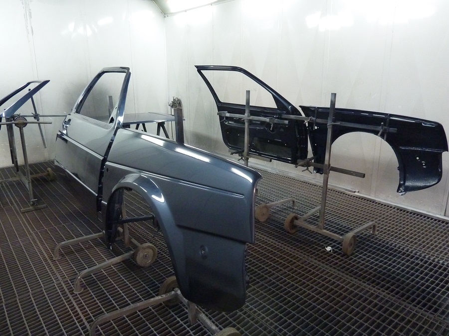

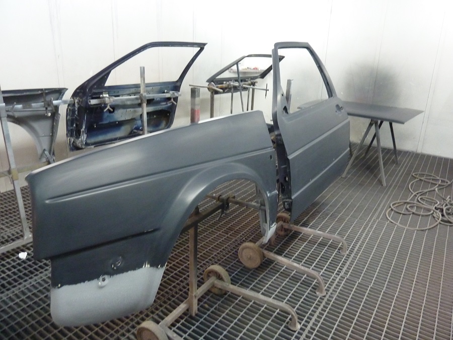

La dernière grosse étape, la peinture!
D'abord la caisse
P1080918 - Copie.JPG (214.66 Kio) Vu 2643 fois
P1080919 - Copie.JPG (233.95 Kio) Vu 2643 fois
P1080922 - Copie.JPG (229.29 Kio) Vu 2643 fois
P1080925 - Copie.JPG (243.78 Kio) Vu 2643 fois

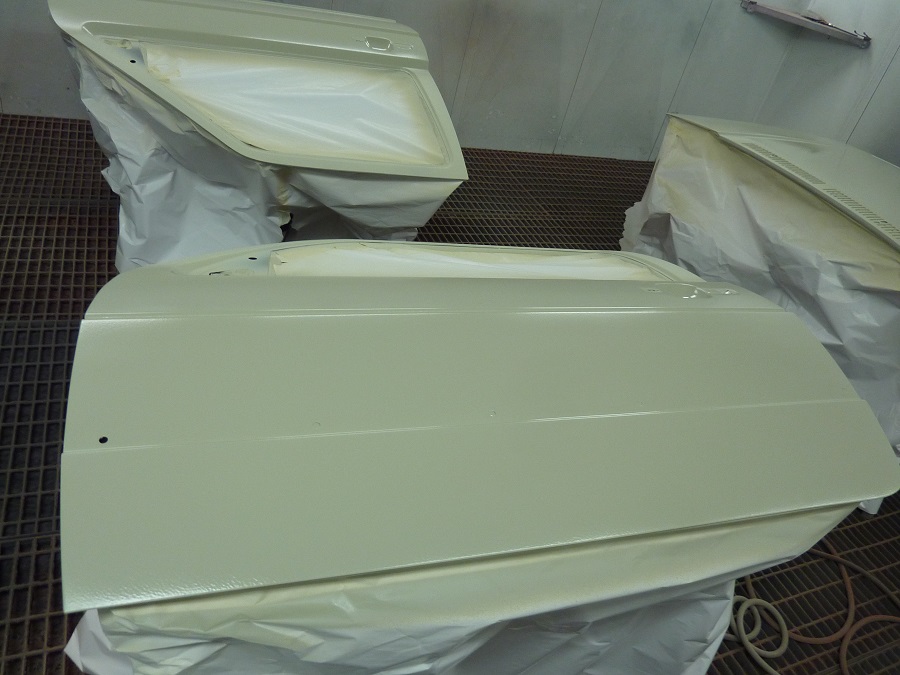

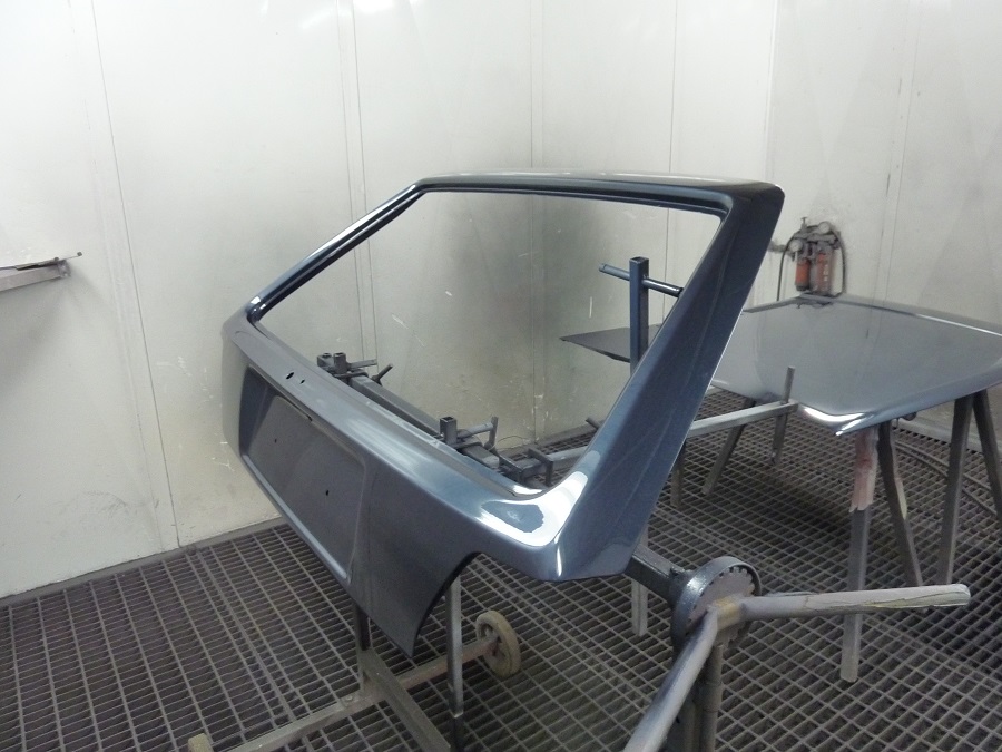

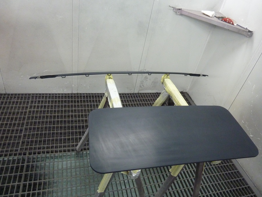

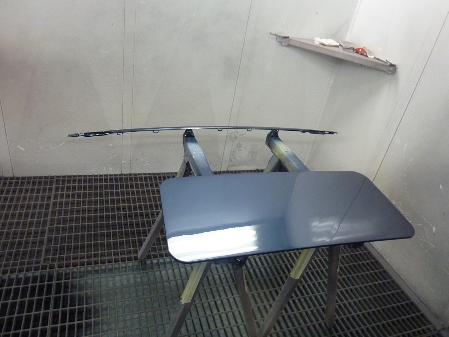

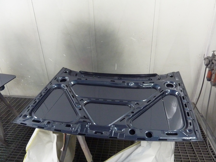

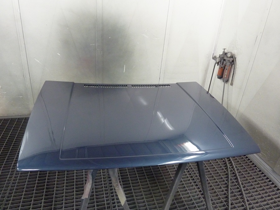

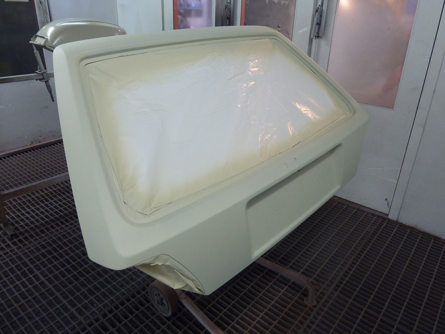

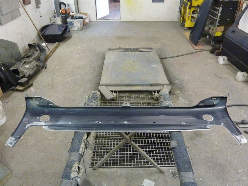

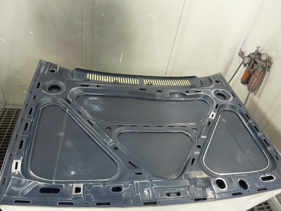

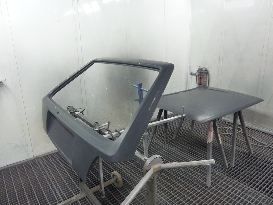

Puis les ouvrants + autres
P1080927 - Copie.JPG (203.49 Kio) Vu 2643 fois
P1080928 - Copie.JPG (239.51 Kio) Vu 2643 fois
P1080929 - Copie.JPG (190.87 Kio) Vu 2643 fois
P1080930 - Copie.JPG (226.52 Kio) Vu 2643 fois
P1080931 - Copie.JPG (227.48 Kio) Vu 2643 fois
P1080932 - Copie.JPG (185.75 Kio) Vu 2643 fois
P1080933 - Copie.JPG (181.66 Kio) Vu 2643 fois

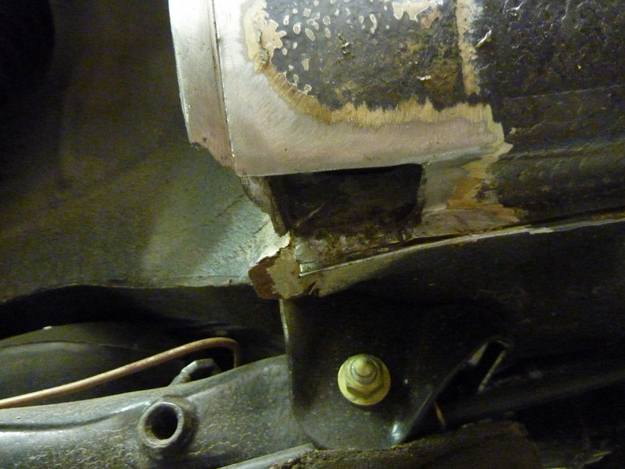

D'autres choses ont été faites contre la rouille mais je n'ai pas de photos.
La préparation du compartiment moteur par exemple (longue et fastidieuse): beaucoup de rouille superficielle enlevée à beaucoup d'endroit.
Le montant droit de la baie de pare-brise en bas, une découpe de 10cm pour ressouder un nouveau morceau de tôle car rouille perforante.
De la rouille enlevé et traité à l'intérieur des ailes arrière + dans le coffre

Pour la rouille, d'abord il retire mécaniquement la rouille avec un petite disqueuse. Il applique un produit (lequel?), une sorte d'anti-rouille, c'est transparent comme de l'eau. Laisse agir 15min puis par dessus un epoxy (produit jaune sur la jupe inférieur avant par ex) pour protéger. Puis les couches classiques.
Pour la carrosserie, il utilise que la marque standox et Dupont et 3M. La première couche est un mastic epoxy pistolable (meilleur que ceux des années 80), puis ponçage. Ensuite apret foncé car peinture foncée et non gris clair comme à l'origine (gris clair, je parle de l'apret d'origine. La voiture est bleu helios d'origine et elle a donc été repeinte de la même couleur :LA5Y :) ). Puis ponçage. Puis peinture et vernis. Et polissage grossier en sortie de cabine et polissage de finition véhicule remonté :) voilà pour quelques explications supplémentaires :)

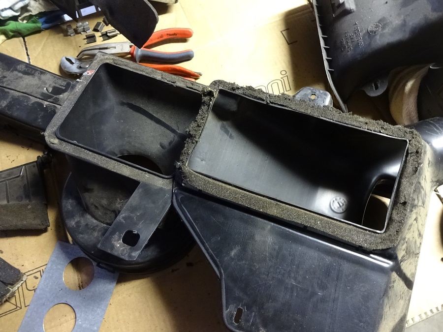

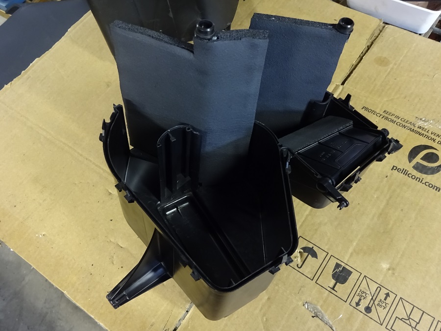

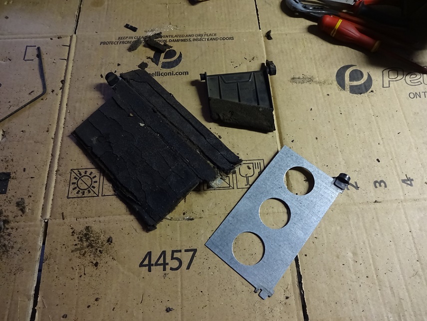

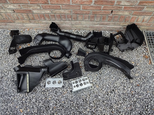

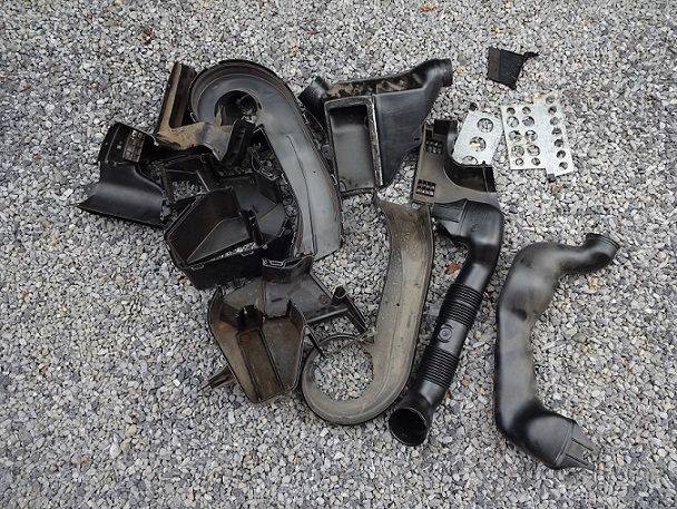

Remise en état du bloc chauffage
DSC03908 - Copie.JPG (231.22 Kio) Vu 2555 fois
DSC03909 - Copie.JPG (238.62 Kio) Vu 2555 fois
DSC03910 - Copie.JPG (232.32 Kio) Vu 2555 fois
DSC03912 - Copie.JPG (189.57 Kio) Vu 2555 fois
DSC03919 - Copie.JPG (195.07 Kio) Vu 2555 fois

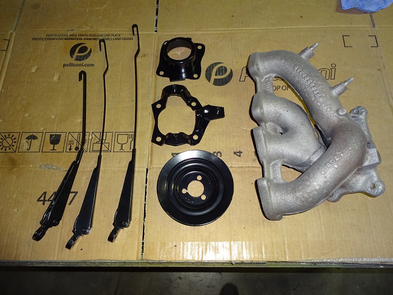

Encore quelques pièces thermolaquées
DSC03934 - Copie.JPG (225.93 Kio) Vu 2555 fois

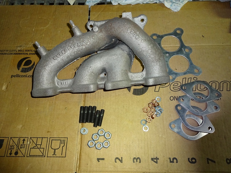

Le collecteur sablé. Remonté avec nouveaux goujons, écrous et joints
DSC03935 - Copie.JPG (240.86 Kio) Vu 2555 fois

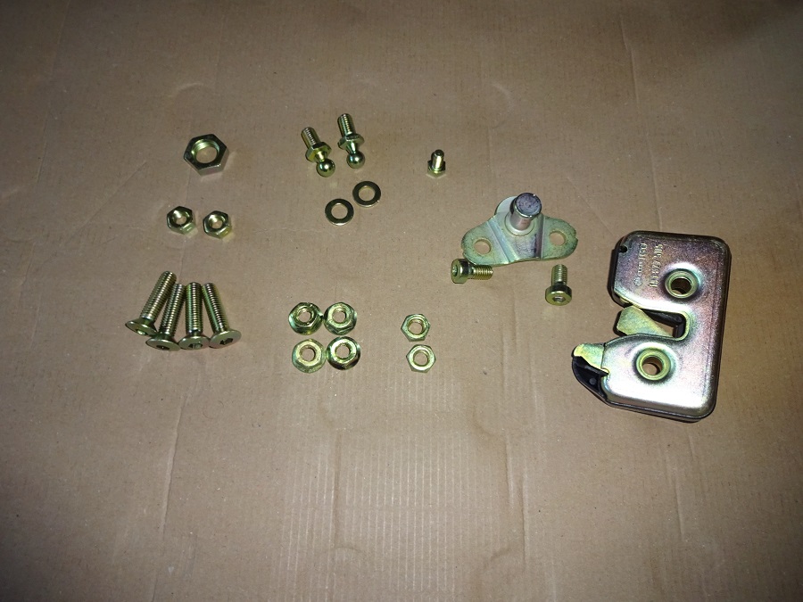

Encore quelques pièces zinguées
DSC03937 - Copie.JPG (201.48 Kio) Vu 2555 fois

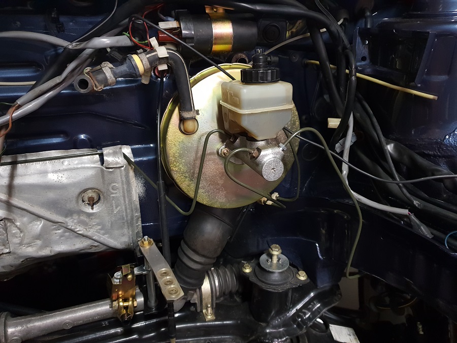

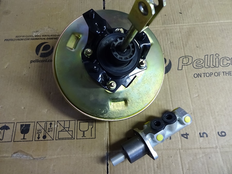

Renovation du servofrein
DSC03943 - Copie.JPG (220.68 Kio) Vu 2555 fois

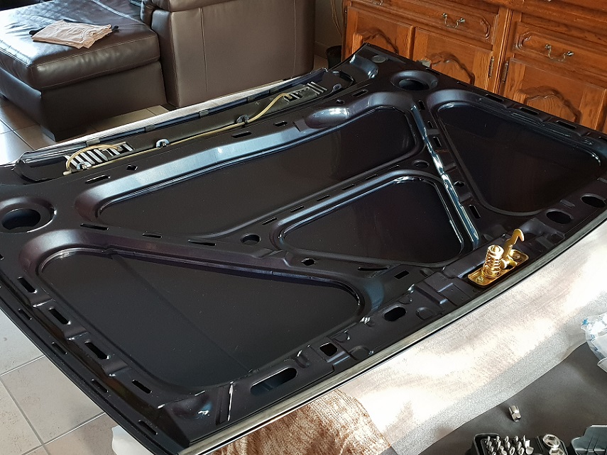

Montage des accessoires sur le capot, les deux portières.
20181007_180415 - Copie.jpg (231.69 Kio) Vu 2555 fois

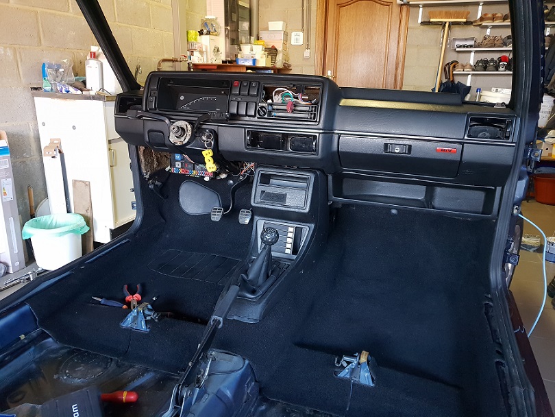

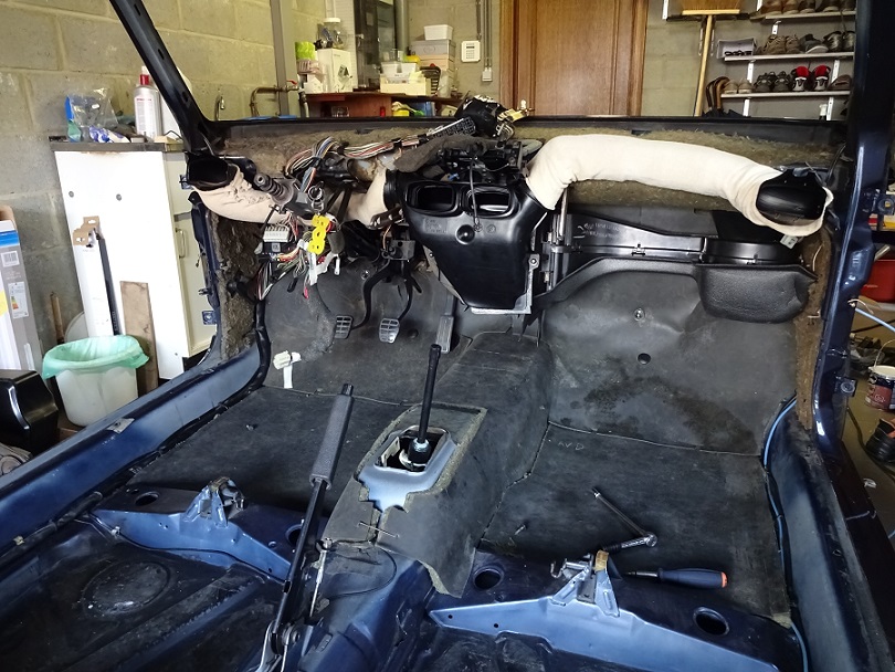

Le bloc chauffage en place. Avec les faisceaux électriques intérieurs en train d'être mis.
L'état actuel de l'intérieur. Le tableau de bord est en place, le combiné d'instrument aussi.
20181019_154352 - Copie.jpg (222.72 Kio) Vu 2555 fois

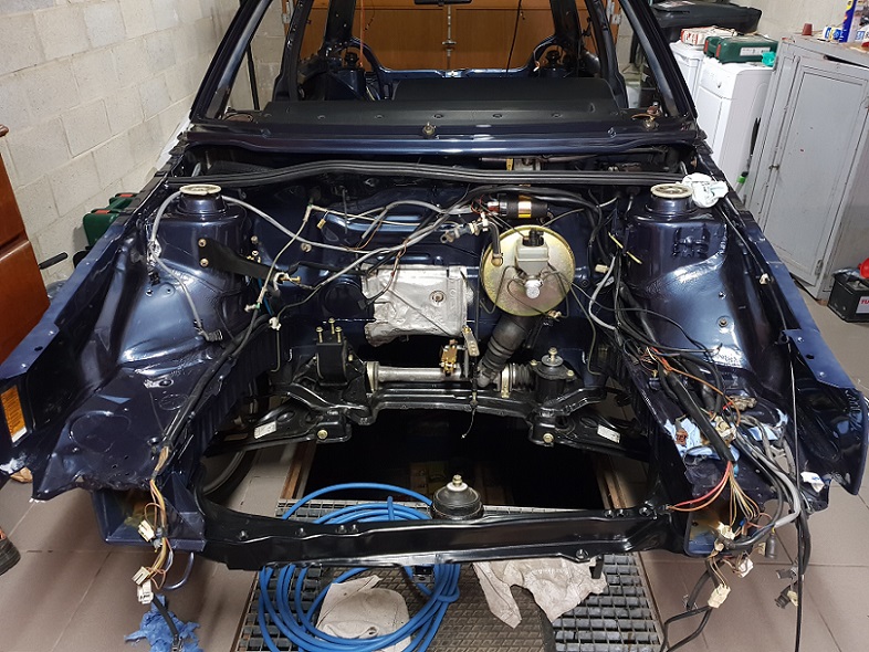

Le compartiment moteur prêt à accueillir le moteur :up:
20181018_220106 - Copie.jpg (237.15 Kio) Vu 2555 fois
