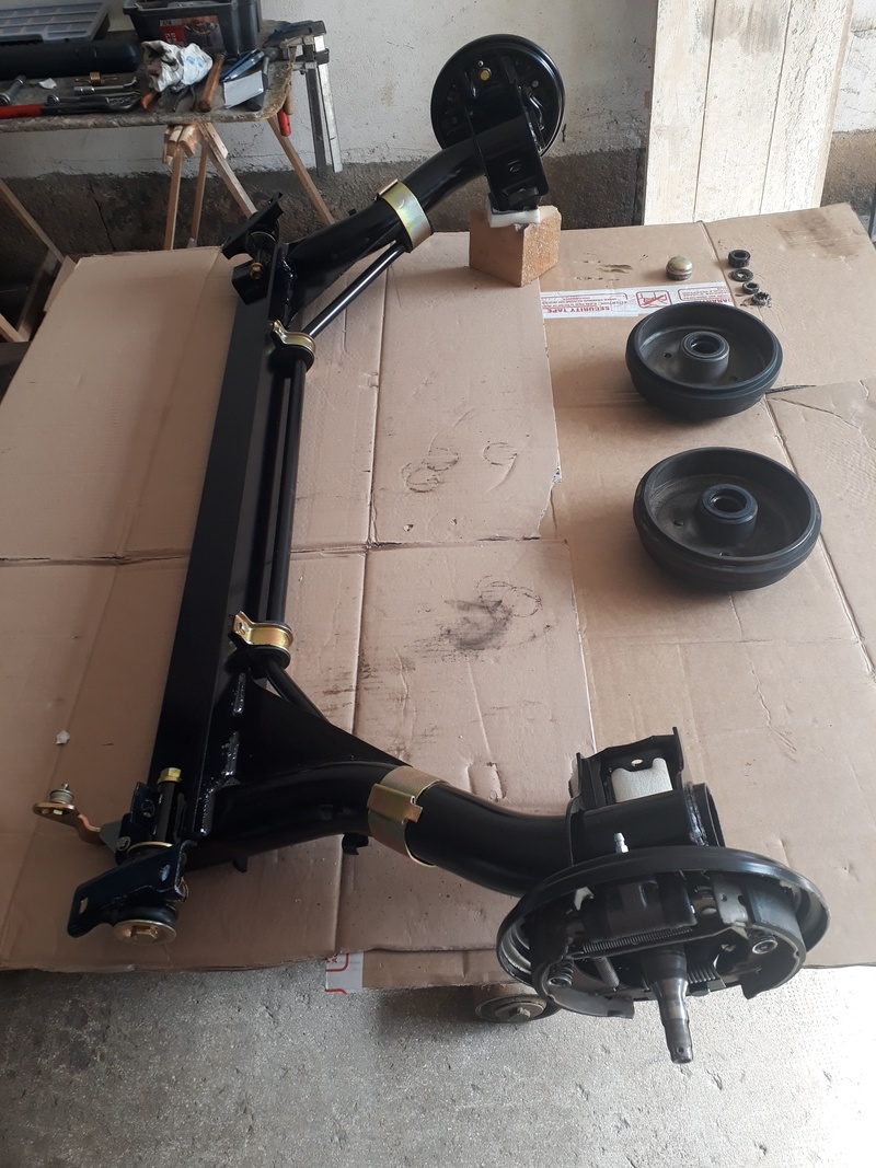

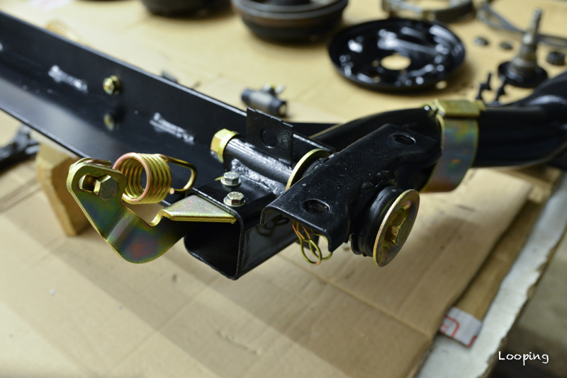

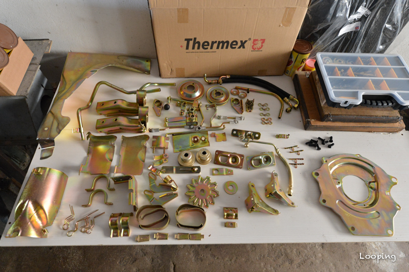

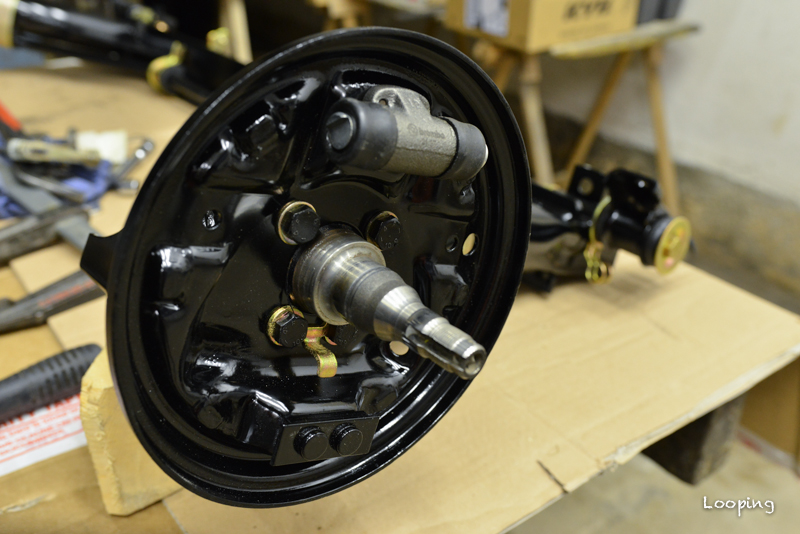

Un peu de pièces en or :amour:

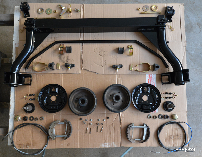

Et le début du remontage du train AR... :dodo:
:yaisse:

Nan mais j'y crois pas, t'as même pas peint les garnitures et l'intérieur des tambours... put@in quel travail bâclé!! :P :up:
Courage!

Pour Yvan, :batte: :batte: :batte: plus de peinture en stock... :coucou:

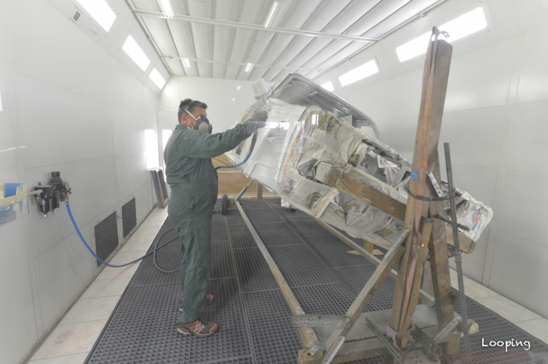

Pour info fin des aprets demain...elle vient de rentrer en cabine :bien:

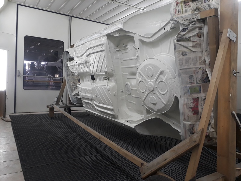

:hourra: :hourra: :hourra: Hello,
Les joints sont fini... :yaisse: :yaisse: :yaisse:

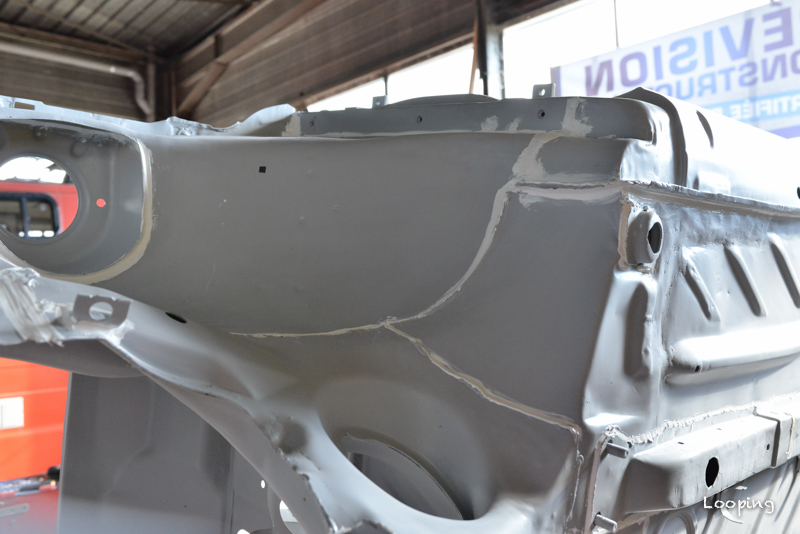

Normalement demain, je m'occupe de la protection du dessous... :rock:
:zen:

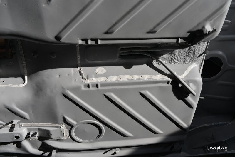

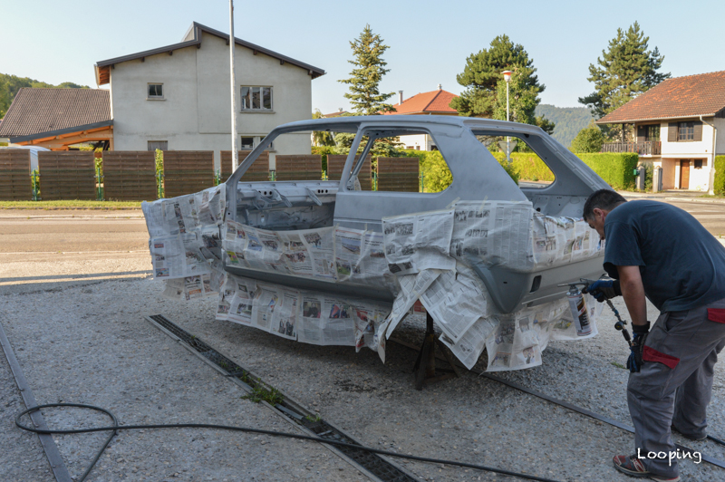

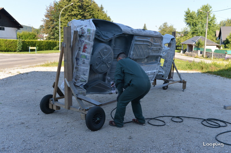

Opération crépi...
9 cartouches...et pas pu finir...il nous manque bien 3 à 4 cartouches pour faire du bon travail... :rock: :rock: :rock:
Re: Ma grosse boulette...et ma passion
Salut Looping :coucou:
Un vrai travail de fourmi. Ca force l'admiration :)
Tu n'avais pas de pistolet à peinture avec un bon litre de crépi.

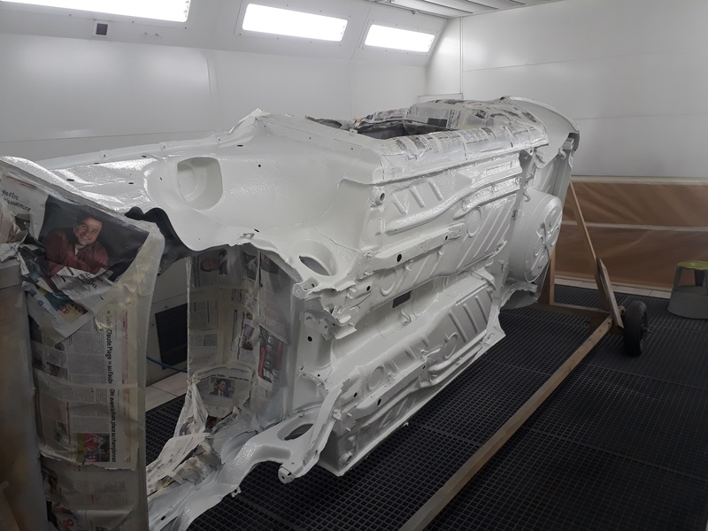

Encore une belle étape de faite...peinture du dessous 1,5 L :mrgeen:
:yaisse: :rock:

Merci Christian,
Le gars est heureux du résultat... :herbe:

Tu peux refrapper le numéro de châssis de ta caisse pliée, ou tu dois repartir sur une nouvelle carte grise?
Messages : 2282
Alors JIDE, pour faire simple, j'ai coupé le mien sur la caisse accidentée et ressoudée sur la nouvelle.
Aucun problème avec le contrôle technique et mon assureur ils sont au courant du moment que c'est fait proprement.
En plus j'ai pas les papiers de la donneuse et vu que la voiture ne sera jamais vendu aucun problème. :zen:
