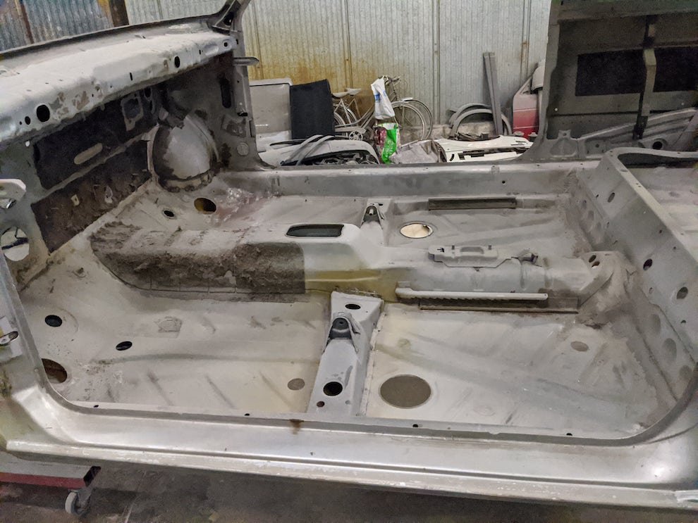

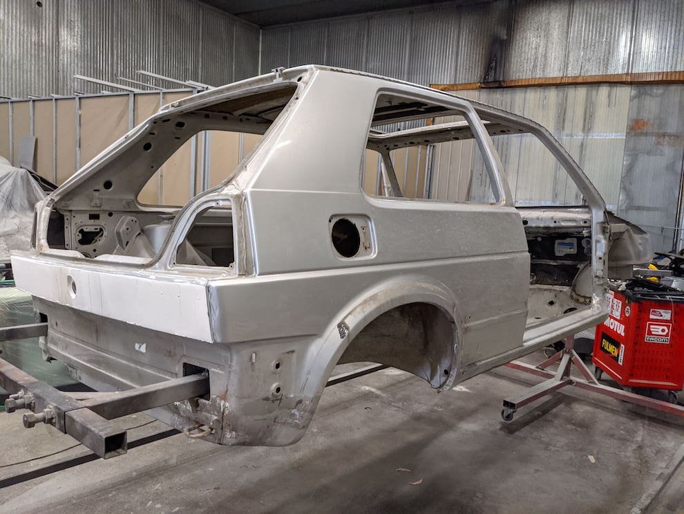

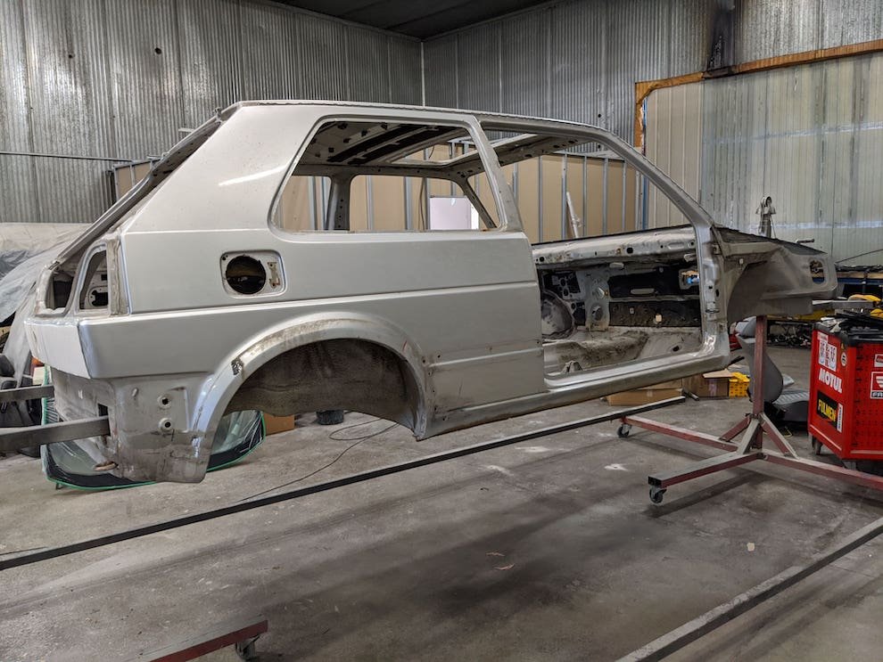

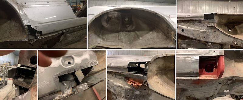

Voici qq photos que j'ai compressées ; qu'en pensez-vous ? J'ai hâte que ça avance...
Re: Présentation de ma VW Golf II GTI 16S à restaurer
Ah oui, ça c'est de la grosse restauration !!!
Félicitations

Pour la caisse sur le tournebroche, nom de dieu ça attaue la grosse restau !

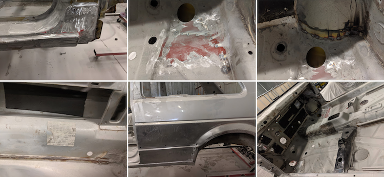

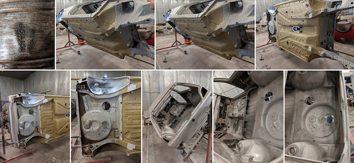

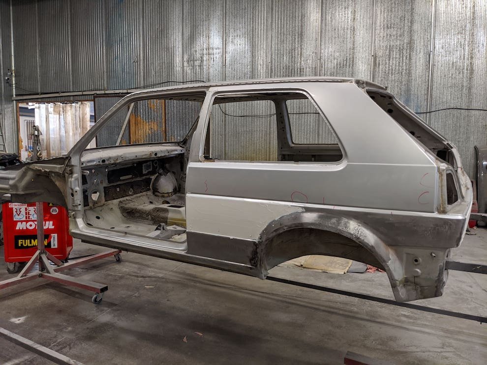

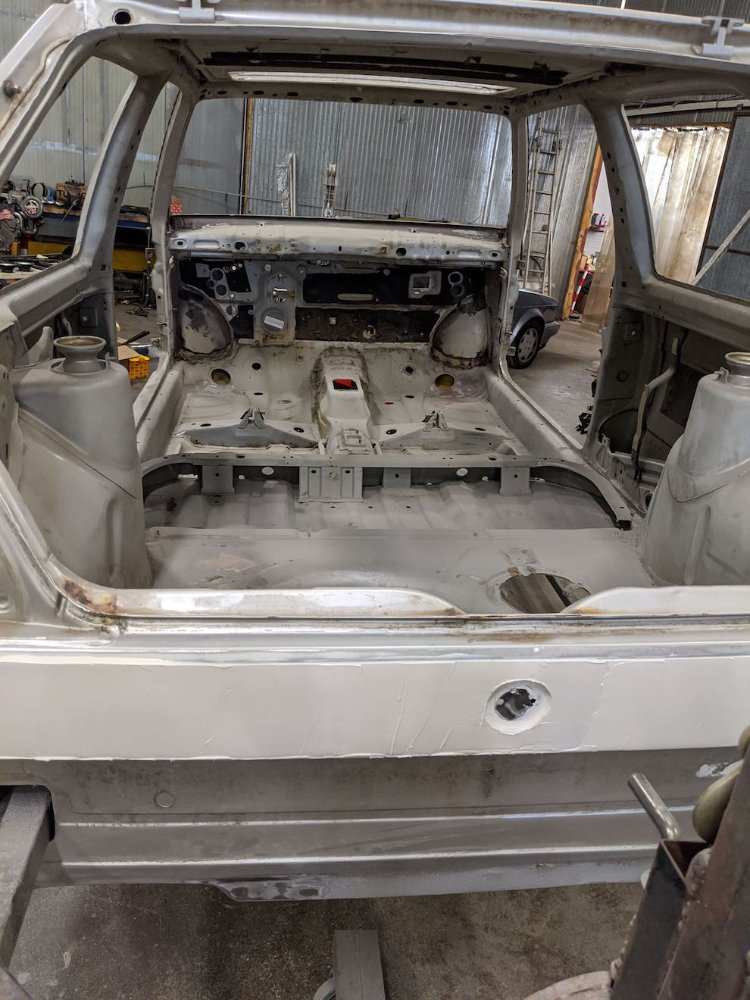

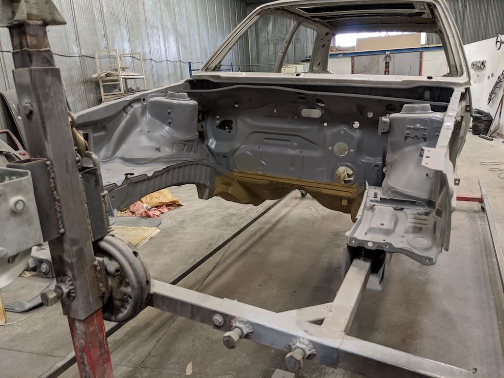

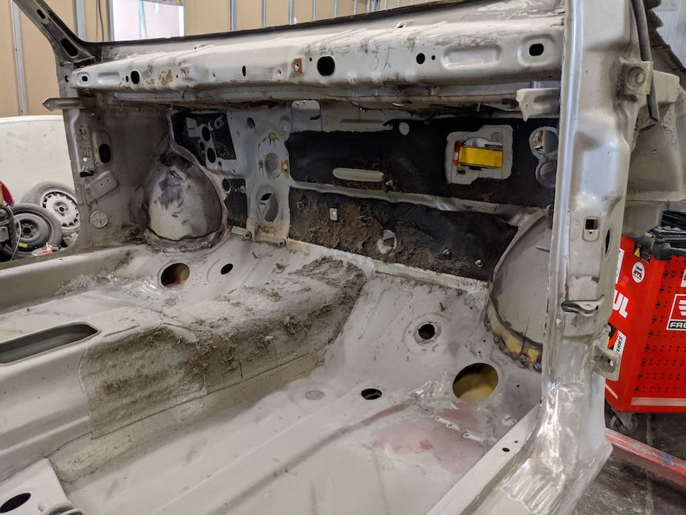

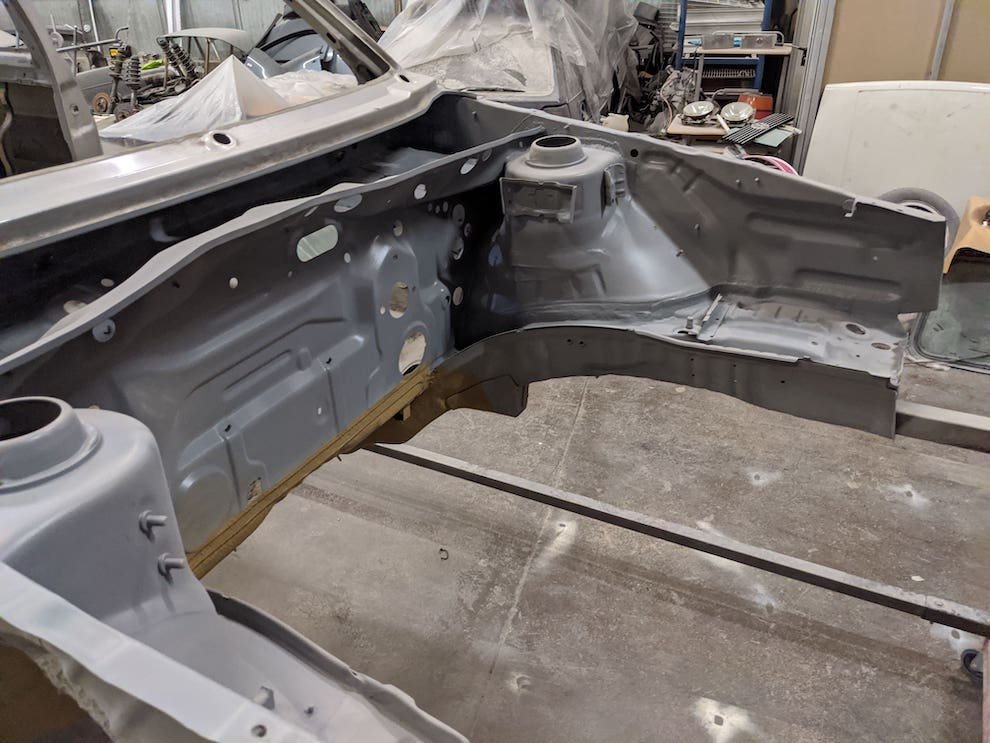

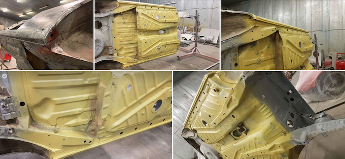

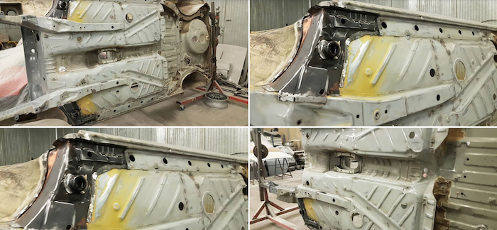

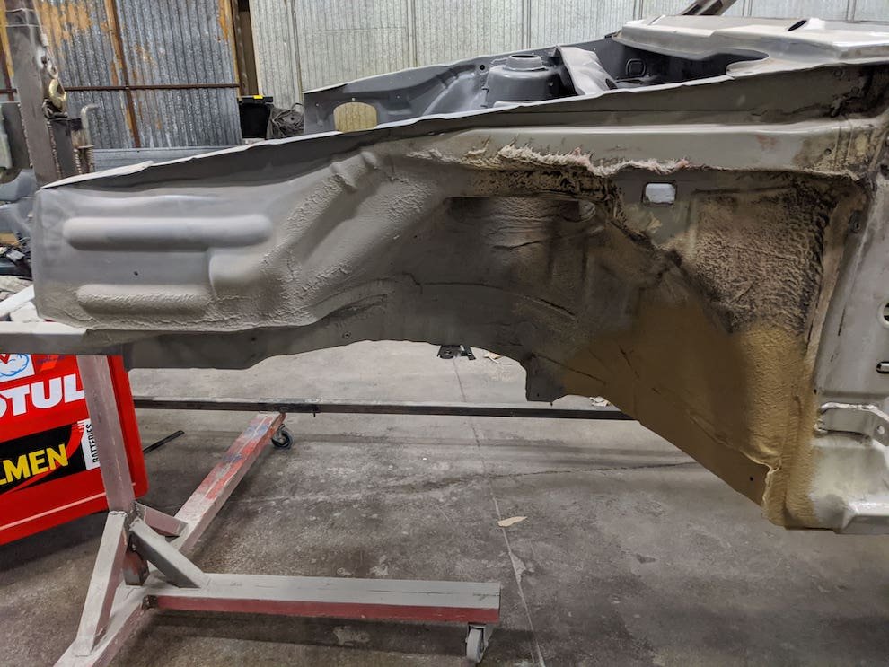

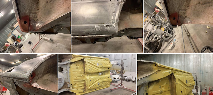

Merci merci jetta-12, Fr@nky et David33. Gros boulot en effet... qui prend beaucoup de temps. Quelques autres photos :

Dis au peintre de pas être chiche avec le blaxon :lol: il va en falloir une belle couche pour avoir le niveau de protection de l'origine !
Impressionnant le boulot :up:
Ton carrossier met quoi comme protection contre la corrosion ?

David33 a écrit : mar. 17 nov. 2020 10:45 .
Joint pulvérisé et après corps creux dans tt les endroits possibles (bain anti-rouille trop cher apparemment...)
TONKA

Génial . On commence à refaire entièrement des golf 2…! Au déblaxonage y avait il beaucoup de traces de rouille qui ne se laissaient pas devinnées?
Chapeau pour le chantier!

TONKA a écrit : mar. 17 nov. 2020 11:46 Génial . On commence à refaire entièrement des golf 2…! Au déblaxonage y avait il beaucoup de traces de rouille qui ne se laissaient pas devinnées?
Merci !
Assez peu sous le blaxon, mais une ou deux non détectées dans des zones peu visibles avant démontage :shock:
Joint pulvérisé + corps creux ça semble être suffisant pour remettre une protection similaire à l'origine,
Qu'en pensez-vous ?
