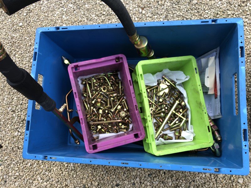

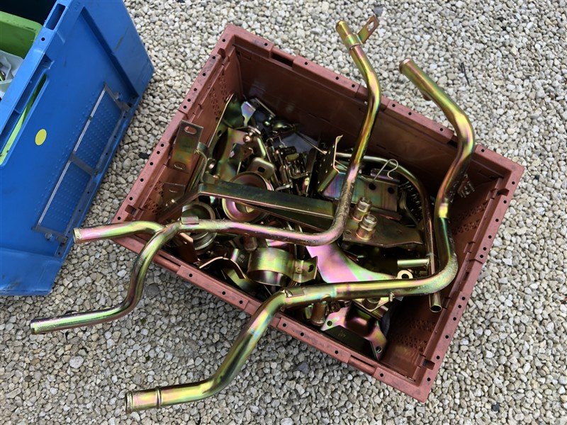

Ben David, c'est de l'argent gaspillé oui et non.
Ok ça ne reste pas en l'état, mais a un moment on ne peut pas laisser pourrir les pièces indéfiniment....
Si?
jetta-12
Re: Golf 16s 1986 - At Home !
Message par jetta-12 »
TONKA a écrit : dim. 7 nov. 2021 00:35 Ben David, c'est de l'argent gaspillé oui et non.
Si?
Sur mon ancienne GTD j'avais passé un coup de paille de fer pour que ça fasse propre, mais du coup le traitement été partis c'était gris et pas jaune, c'était pas mieux. :(
Je crois que le mieux reste de faire uniquement les pièces malades, ou alors aller se servir à la casse sur une donneuse pour ne pas avoir à refaire. :)
Puis ce qui me saoule c'est qu'ils te disent qu'il ne faut surtout pas décaper ou dérouiller les pièces, car ils ont un produit qui enlève tout, mais au final certaines pièces sont revenu légèrement oxydée dans les recoins ... :oops:
Je pense qu'il faut trouver le juste milieux entre trop en faire et ne rien faire du tout, c'est vrai aussi que j'ai vraiment tout fait ce qui explique la note. J'aurais presque pu garder ce qui était convenable et diviser la note par deux. :bizarre:

jetta-12 a écrit : ven. 5 nov. 2021 22:13 Par contre le bichromatage 400€TTC et honnêtement je suis pas sur que je le referais, mis à part pour ce qui se vois vraiment sous le capot.
C'est pas parfait, j'ai du renvoyer certaines pièces ce qui m'a couté des frais de port en plus, et au bout de 1 ans certaines pièces sont déjà "fade". Essaie de préserver ce que tu as et ne fais pas tout faire :wink:
j'ai un pote qui m'a dit de mettre de la cire corps creux au pinceau.
Sinon mes pièces ont été dégraissées, dérouillées, décapées au touret, redérouillés ensuite. C'est du temps à passer pour obtenir un résultat qui ne tiendra peut être pas dans le temps.
Je l'ai fait pour un pote sur sa one que j'ai voulu aider en oubliant de le prévenir de me faire ses opérations. Je ne le referais pas. J'ai cru qu'on allait finir fâché parce que j'ai mis du temps :oops:
C'est bien au moins de le faire une fois pour se rendre compte du travail ;)
Messages : 999
En tout cas c'est beau comme ça brille :D
Messages : 1734
En fait le jaune se terni mais la protection anti-corrosion reste.
Cela tient X heure au brouillard salin, le traitement jaune tien mieux que le noir ou le brillant (dixit le gars ou j'ai apporté pour faire le traitement) mais en effet le coté neuf disparait et c'est décevant :tefou:
jetta-12
Oui j'ai mis un peu de graisse au lithium quand j'ai remonté pour prévenir de la corrosion sur ce qui était pas top.
Je pense que le mieux reste effectivement de tout se préparer soit même pour être sur du résultat.
J'ai un amis qui a fais bichromater des pièces pour son oettinger, il a du en renvoyer 1/4 car ca ne brillait pas.. de mon coté j'ai renvoyé aussi les gache de portes et finalement elles brillent plus qu'a l'origine presque trop :roll:
Au vu du prix, je sais pas trop quoi en penser, mais c'est toujours mieux que de remonter du vieux qui commence à s'oxyder..

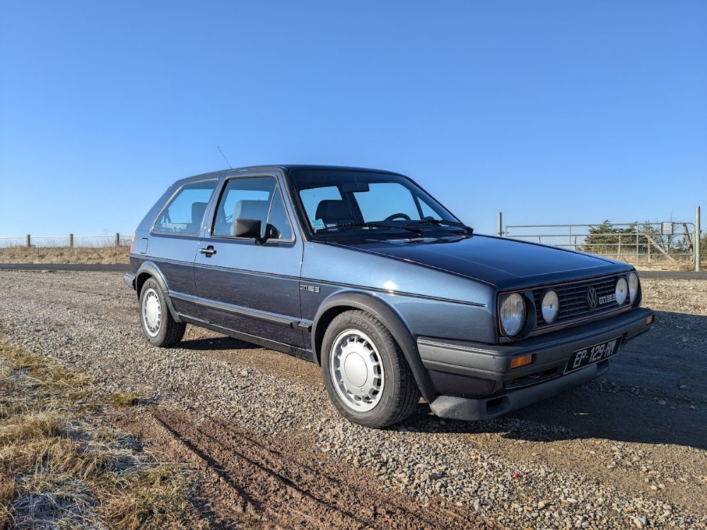

Quelques photo après le lavage!
très jolie :up:
faut que j astique la mienne :up:
Marc :shock:
Pas de lubricité ici :lol:
Très très belle Hélios !
Et magnifique restauration.
Bravo! :bravo:
jetta-12 a écrit : mar. 18 janv. 2022 20:11Je vais rester sur l'origine :wink:
Hello Robin
Tu as fait quoi pour l'allumeur au final ?
jetta-12 a écrit : mar. 18 janv. 2022 20:11Quelques photo après le lavage!
Belles photos, belle Golf.
Le ciel bleu et l'Hélios s'accordent bien. 8) :bien:
