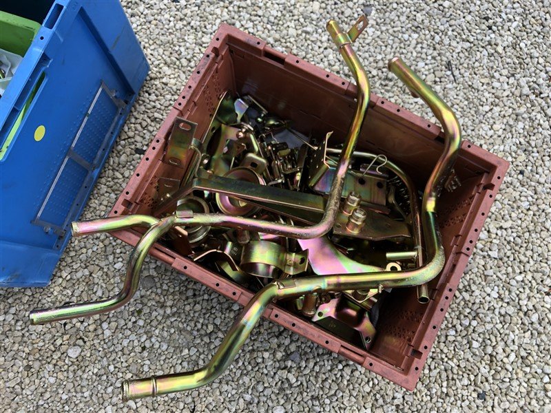

Ben David, c'est de l'argent gaspillé oui et non.
Ok ça ne reste pas en l'état, mais a un moment on ne peut pas laisser pourrir les pièces indéfiniment....
Si?
Re: Golf 16s 1986 - At Home !
Posté : dim. 7 nov. 2021 10:12
par jetta-12
TONKA a écrit : dim. 7 nov. 2021 00:35 Ben David, c'est de l'argent gaspillé oui et non.
Si?
Sur mon ancienne GTD j'avais passé un coup de paille de fer pour que ça fasse propre, mais du coup le traitement été partis c'était gris et pas jaune, c'était pas mieux. :(
Je crois que le mieux reste de faire uniquement les pièces malades, ou alors aller se servir à la casse sur une donneuse pour ne pas avoir à refaire. :)
Puis ce qui me saoule c'est qu'ils te disent qu'il ne faut surtout pas décaper ou dérouiller les pièces, car ils ont un produit qui enlève tout, mais au final certaines pièces sont revenu légèrement oxydée dans les recoins ... :oops:
Je pense qu'il faut trouver le juste milieux entre trop en faire et ne rien faire du tout, c'est vrai aussi que j'ai vraiment tout fait ce qui explique la note. J'aurais presque pu garder ce qui était convenable et diviser la note par deux. :bizarre:
David33 a écrit : sam. 6 nov. 2021 18:09 C'est bien ce qui me semble, si tu t'en sers de daily ou que tu vis à la campagne où les routes ne sont pas très propres ... le bichromatage est de l'argent gaspillé.
Je vais te dire celons moi ce qui est de l'argent gaspillé. Acheter des miniatures pour les mettre en vitrine, des logo, des babioles etc. Calcule le cout de toutes tes miniatures, je pense que ça aurait pu couvrir énormément de frais de rénovation de ta voiture. Sans parler de la place que ça te prend dans la maison.
Par contre acheter des magasines d'époque ou des flyer publicitaire je suis pour :wink:
Chacun met l'argent la où il le veux et dans un plaisir différent du voisin :D Mais de mon point de vu, j'ai horreur de voir des choses trainer qui ne servent pas, donc les miniatures :x :lol:

jetta-12 a écrit : ven. 5 nov. 2021 22:13 Par contre le bichromatage 400€TTC et honnêtement je suis pas sur que je le referais, mis à part pour ce qui se vois vraiment sous le capot.
C'est pas parfait, j'ai du renvoyer certaines pièces ce qui m'a couté des frais de port en plus, et au bout de 1 ans certaines pièces sont déjà "fade". Essaie de préserver ce que tu as et ne fais pas tout faire :wink:
j'ai un pote qui m'a dit de mettre de la cire corps creux au pinceau.
Sinon mes pièces ont été dégraissées, dérouillées, décapées au touret, redérouillés ensuite. C'est du temps à passer pour obtenir un résultat qui ne tiendra peut être pas dans le temps.
Je l'ai fait pour un pote sur sa one que j'ai voulu aider en oubliant de le prévenir de me faire ses opérations. Je ne le referais pas. J'ai cru qu'on allait finir fâché parce que j'ai mis du temps :oops:
C'est bien au moins de le faire une fois pour se rendre compte du travail ;)

En fait le jaune se terni mais la protection anti-corrosion reste.
Cela tient X heure au brouillard salin, le traitement jaune tien mieux que le noir ou le brillant (dixit le gars ou j'ai apporté pour faire le traitement) mais en effet le coté neuf disparait et c'est décevant :tefou:
Posté : jeu. 11 nov. 2021 12:57
par jetta-12
Oui j'ai mis un peu de graisse au lithium quand j'ai remonté pour prévenir de la corrosion sur ce qui était pas top.
Je pense que le mieux reste effectivement de tout se préparer soit même pour être sur du résultat.
J'ai un amis qui a fais bichromater des pièces pour son oettinger, il a du en renvoyer 1/4 car ca ne brillait pas.. de mon coté j'ai renvoyé aussi les gache de portes et finalement elles brillent plus qu'a l'origine presque trop :roll:
Au vu du prix, je sais pas trop quoi en penser, mais c'est toujours mieux que de remonter du vieux qui commence à s'oxyder..
