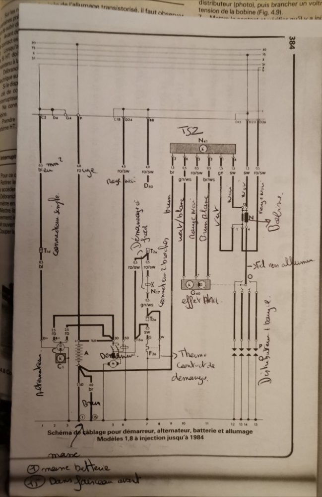

Retour de la partie 1 de la recherche, un copain ma preter son bouquin Haynes ou le diagnostique de panne est extrêmement bien fait, je n'ai pas souvenir d'avoir lu ça dans la RTA.
Donc, impression du schéma d'allumage et annotation des composants:
Continuité des cables du modèles TSZ à la bobine et à l'effet Hall tout est ok
Mesure des tensions contacts mis 12v à la bobine,
Mesure des 2v tombants sur la bobines effet Hall débranché,
Test tension sur bornes vers le modèle TSZ,
Je n'ai pas su tester les 2v montant lorsque l'on fait tourner le moteur à la main car avec la plaque de protection du moteur je n'ai pas sur faire passer ma clé à cliquet.
Je démarre elle tourne 15sec et s'arrête.
Je redémarre et la tient à 2500tr/min, elle tient, on sent une secousse que le moteur s'arrête mais reprend dans la micro seconde suivante et j'arrive à la tenir à 2500tr/min.
Une fois au ralenti 10sec et elle se coupe.
Elle ne redémarre plus, en forçant après 10-15sec elle démarre et la elle tourne comme si de rien n'était !
J'en ai donc profiter pour bouger tous les cables et fils possible pour trouver un faux contact mais rien.
J'ai aussi asperger du nettoyant freins sur les zones d'air (en évitant le collecteur d'échappement :herbe: ) mais pas de prise d'air trouvée.
Ca ressemble a une coupure d'essence, alors, je vais changer le relais et tester en ensuite je changerai la pompe dans le réservoir si ce n'est pas concluant.

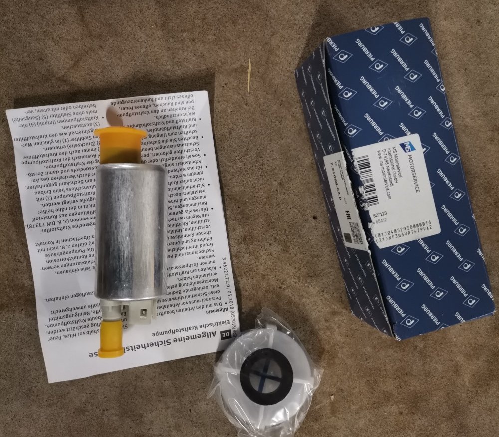

Quelques nouvelles, suite au changement du relais de pompe elle ne se coupe plus mais à confirmer car je n'ai pas roulé avec, tourné au ralenti pendant 10min sans coupure (après 20sec) et 3-4 redémarrage après sans problème (elle est sur chargeur à goutte).
Les routes sont trop salées pour faire un essai.

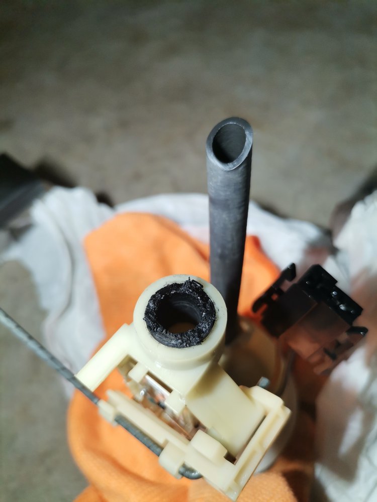

Par sureté, j'ai vérifié la pompe à essence du réservoir, le caoutchouc n'était pas HS mais il commence à se désagréger doucement.
Et comme j'avais la pompe en main, remplacement par une nouvelle.
Verdict au retour des beaux jours :D

Tu parles de quel cahoutchouc?
Sur mon ancienne 16S c'était la durite biseautée de ta photo qui s'était désagrégée et me fit tomber en panne.

Celui que tu vois inséré dans le plastique ou se glisse la pompe.

Merci Jim.
Celui-là avait bien résisté
Donc ne pas hésiter à les changer tous.
Pour le long, il y a plus de 10 ans, n'ayant pas trouvé l'équivalent en origine ou de qualité j'avais placé en dépannage une durite essence avec un circlips alu.
Ça a fait le job... jusqu'à la mort prématurée du destrier.

Hello, non j'ai été chez l'accessoiriste du coin pour la durite.
Attention il faut demander une durite qui résiste à l'immersion !
Car il y a des durites qui ne sont faites que pour des branchements non immersifs.
