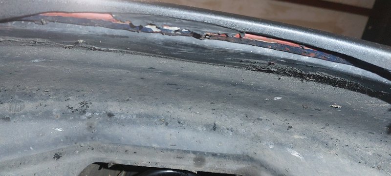

Une voiture rabaissée par le 2eme propriétaire
résultat une arche plastique découpée ?, pouvez vous me confirmer cela? Merci

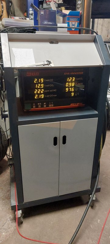

Un contrôle de la richesse à l'analyseur de gaz et VW
et un ralenti parfait avec un soupcon plus de richesse
Et quand il ne connais les valeurs, le meilleur moyen est la recherche
Voilà

De bonnes nouvelles
Voilà

Pour la deuxième photo, le plus simple est de changer l'extension. En règle générale, si une arche comme tu dis est touchée, son homologue de l'autre côté de l'auto l'est aussi ?
Est-ce que ton garage a pigé l'auto (châssis, compartiment moteur), histoire de te garantir que l'auto n'a jamais tapé et surtout été mal réparée. Un accrochage n'est pas un souci, une mauvaise réparation, l'est ! A vérifier
Facile à faire chez soi. Il suffit d'être deux personnes.

L'autre arche est pareille, pour vous larche a été découpée ou pas ?

La découpe me paraît grossière et il faut vite résoudre ce problème car à l'heure actuelle, cela permet à la saleté de se déposer entre la tôle et l'extension de l'aile
Il faut vite les déposer, nettoyer toute les tôles, bien sécher et mettre de nouvelles extensions d'ailes,
Attention il existe plusieurs modèles d'extension d'ailes en fonction des millésimes
