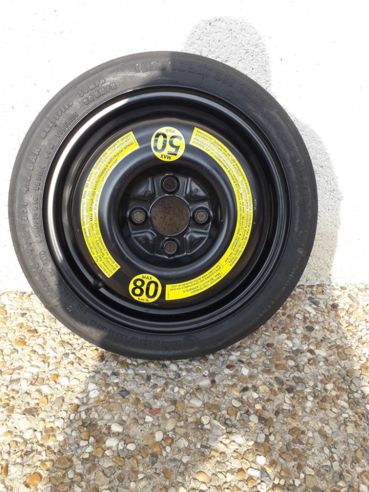

Petite trouvaille, pour remplacer celle en place qui avait bien vécu (pneu bien usé et bord de jante abimé).
Bon, ce n'est pas une galette de 1987 (elle est de 1992), mais elle fera parfaitement l'affaire. 8)

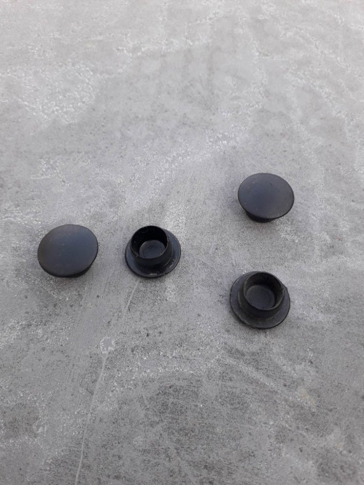

Et voilà de quoi fixer correctement les deux protections de seuil du coffre arrière, car il en manquait.

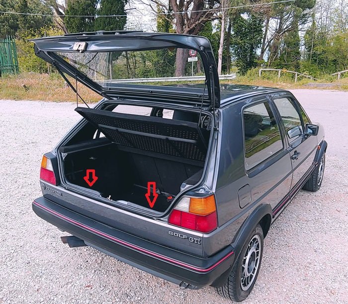

Tu peux nous faire une photo où se mettent ces 4 fixations, s'il te plaît sur tes deux protections de seuil du coffre arrière, car j'avoue que la mienne n'est pas dans un état formidable. Elle a subit les affres du temps, il va falloir un jour que je les remplace.
Re: GTI (PF) 1987 - Gris Atlas.
Pas besoin de photos.
Il suffit de se pencher dans le coffre, et de trouver les quatre trous (deux par protection) où s'insèrent les clips.

Vu la protection qui brille par son absence, ce n'est pas par hasard, que j'ai posé la question.
Prochainement, je vais voir William, j'irai voir le coffre de sa belle Golf. :bizarre:
Je viens d'acheter sur le boncoin la protection avec 3 fixations. J'en conclue donc qu'il m'en manque une ! Image

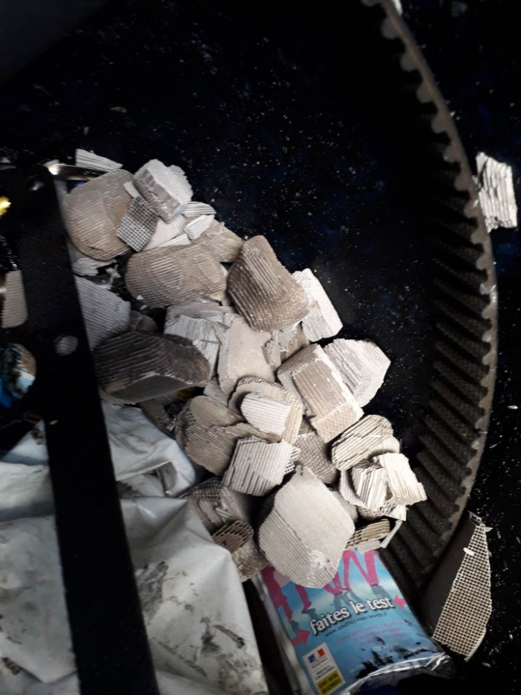

Bon, la raison d'être de ma PF a rendu l'âme. :D
La céramique de son catalyseur s'est disloquée au fil du temps, générant un gling-gling bien sonore dans la ligne d'échappement. Pas forcément disposé à démonter la ligne d'échappement, et comptant, qu'au fil du temps, les morceaux soient éjectés par la voie naturelle du silencieux, je patientais. :mrgeen:
Sauf qu'hier, lors d'une balade ensoleillée, en sortie de rond point, lors d'une phase d'accélération, je n'arrivais pas à recoller la p'tite 106 trois cylindres se trouvant devant afin pour la doubler, le compte tours plafonnant à 4000 tr/mn. :herbe:
Revenu à la maison, supputant le fait qu'un morceau de céramique bloquait le passage des gaz d'échappement, le démontage de la ligne d'échappement fut donc effectué. Bingo, tube obstrué, le catalyseur rempli de débris fut donc vidé consciencieusement, ainsi que l'intermédiaire et le silencieux remplis eux aussi de morceaux de céramique.
Une fois le nettoyage terminé, remontage de la ligne, avec un catalyseur libéré 8) et là, la pêche est de nouveau au rendez vous. Un bon vieux PB quoi ! :bien:
Voilà le résultat de la pêche:
