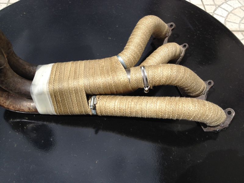

pour changer de sujet ...
le collecteur en cours d'enrubannage qui n'est pas terminé
merci pour ton aide
- photo.jpg (76.22 Kio) Vu 1494 fois
