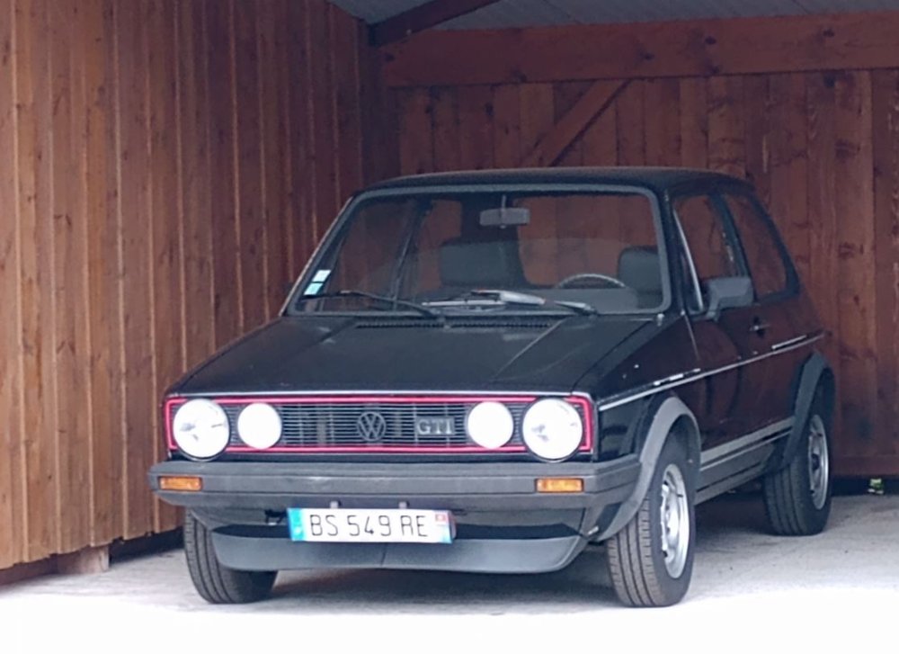

Retour de carrosserie :bisoux: ca fait 15 ans que je n'avais plus de spoiler avant :tropfort:
Et coté défaut au CT, on est bon.
20220716_154916 bis.jpg (213.16 Kio) Vu 1187 fois
Messages : 1584
Re: Salut, quotidien d'un 1800 de 83
:bravo: :bravo:
Courage, plus que les défaillances mineures :mrgeen:
Enfin une photo de ta voiture ! Elle ne rend pas si mal, ce n'était pas tellement grave de nous la cacher tout ce temps !
julien1800
Messages : 900
Localisation : Toulouse
Message par julien1800 »
Ah non, j'ai posté des photos bien avant.
Mais j'ai du mal avec la limite de taille des fichiers
En fin de compte j'ai fais une capture de la photo de base, ca compresse assez.
Il ne m'a pas loupé pour les défauts mineurs, je vais aller ailleurs pour repasser le CT :nontsstss:
