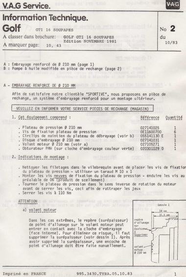

Raynald,
si tu te décide à passer en VM de 1800 Diam.210, fais juste attention à celà:
On ne sait jamais...

Merci Bertrand pour ton message !
Oui, pour le VM de 1800, j'ai aussi la doc complète à la maison.
Hâte de te revoir en Juin.

Quid de la suite de la doc concernant la pompe à huile ? :mrgeen:
