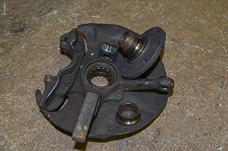

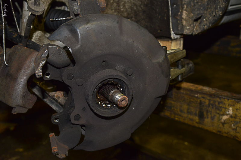

Et bien voilà après 8 ans de bon et dure service ma belle vient d'avoir son premier problème suite a une casse d'un roulement...
il y a 2 semaines j'ai participé à la Ronde du Bugey vers chez moi 160 Km de petite route...fort sympa :vroum: :bisoux:
Le bruit a commencé comme un cardan qui clac.... :boxe: bref nous avons réussi a finir et j'ai acheté les pièces pour réparer. :hinhin:
A ma grande surprise le moyeu gauche bougeait fortement une fois l'écrou enlevé du cardan, et lorsque j'ai enlevé le porte moyeu de l'amortisseur...le moyeu est sortie avec le roulement, normalement il faut une presse... :batte: donc j'avais bien un problème...
Du coup je refais complètement le train avant vu que j’avais des pièces d'avance et déjà peinte...(peinture époxy)
Cache poussière bien malade... :prout:
Le fameux roulement... :yeurk:

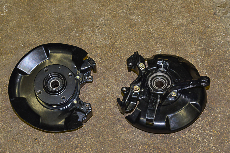

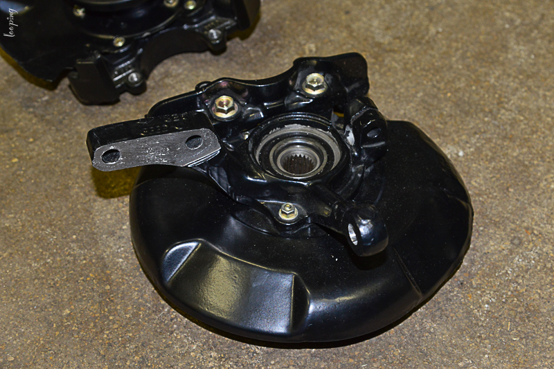

Attention sa pique un peu...sa va être un peu plus jolie

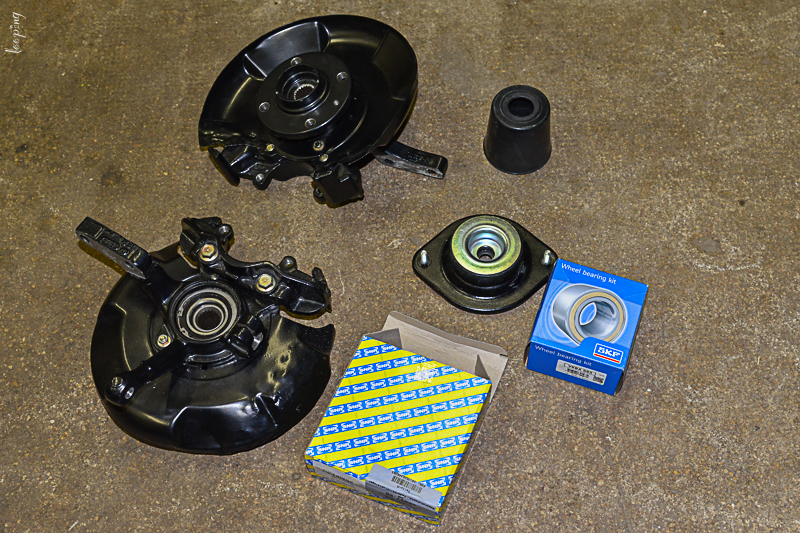

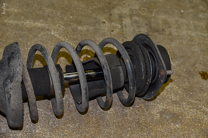

Palier d'amortisseur bien malade aussi pourtant du WW 35 000 km bien décollé, j'ai pris des SNR...
Pour info acheté les pièces chez piecesdiscount24.fr les roulement en SKF 20,44 € imbattable, une semaine de délais. :herbe:

Re: looping et sa blanche
Oui ... sauf que tu as remonté la tôle de protection ... à l'envers ! :roll: :mouais: :coucou:
Oui, je me si fais la même réflexion !

looping a écrit :Palier d'amortisseur bien malade aussi pourtant du WW 35 000 km bien décollé, j'ai pris des SNR ...
A c'est fameuses coupelles, ils seraient temps de trouver un équipementier au dessus du lot pour nos golfs ... :|
J'envisage aussi le changement des roulements avant d'en arriver au même point !
Ils ont beau être réputés endurants, je pense qu'à l'approche des 200 mkm c'est pas forcement du luxe !
(Ce qui me retient le plus c'est d'être obligé de refaire la géométrie derrière alors que la dernière n'a pas encore un an :exclaim: )

:bizarre: Bon boulette au montage...faire et défaire c'est toujours tu travail.... :megaloldebile:
Je m'en serais bien passé :boxe:
a+ :bide:
Oui, mais le problème ... c'est qu'au démontage tu détruis les roulements ... qu'il faudra à nouveau remplacer ! :roll:
Ou alors il faut couper la tôle de protection à l'endroit où elle est la plus étroite puis la plier pour l'extraire et ensuite la remonter dans le bon sens ... mais là c'est plutôt du travail de "cochon" et ça devient moins beau ! :?
Messages : 2282
:wink: Merci Andy pour les explications, par chance j'ai réussi a ressortir les moyeux et les roulements sont restés en place...donc le remontage va se poursuivre.... :mrgeen: a voir après en roulant si les roulements non pas recu. :hinhin:
