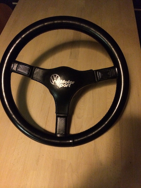

Re: volant vw motorsport
trouvé
y'a plus qu'a le poser
- Volant Xtof.jpg (122.67 Kio) Vu 2187 fois

Plus joli que celui que je viens d'achetéXtof a écrit :trouvé![]()
Tu l'as trouvé ou?

Oui, je l'ai acheté au même vendeur que le dernier que j'avais vu... il voulait le garder pour lui mais finalement me l'a vendu
@ Xtof : Donc tu l'as acheté au même vendeur que moi. Quand il m'a envoyé une photo il y avait deux volants sur son capot AV de Golf. Celui que j'ai pris avec le moyeu HS et des coutures HS et un autre bien mieux
Alors tu as acheté celui dont je n'ai pas voulu...
en même temps, il n'est pas pourri mais moi je ne me sentait pas de le refaire... ni le temps, ni l'envie !
