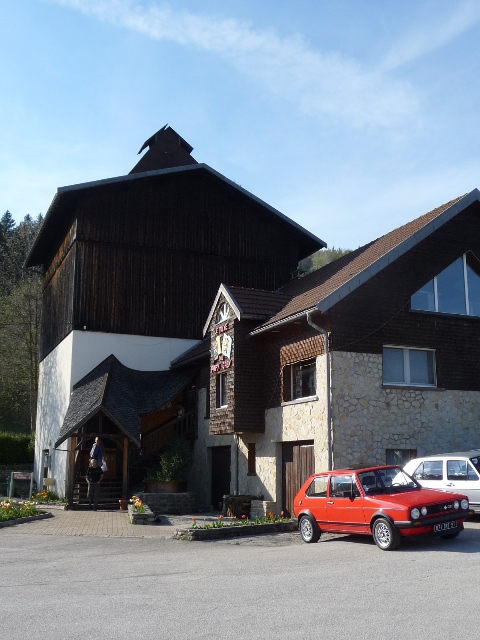

Cool d'avoir des nouvelles... :up: Avec une petite photo du bolide ça aurait été parfait :bravo:
Re: Gilloo et sa Rabbit
Elle est tellement sale que je n'ose pas la prendre en photo. :P
Messages : 1812
Bon ben je m'y colle alors :mrgeen:
voiture propre pour la visite de papy
Ha ha!
Merci Manu !
