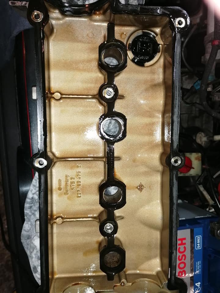

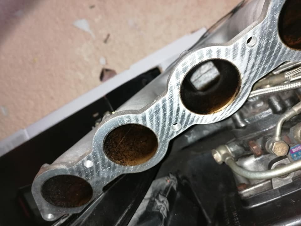

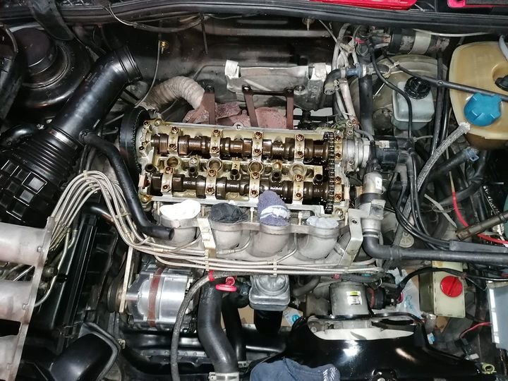

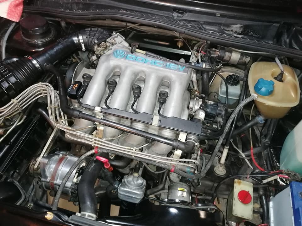

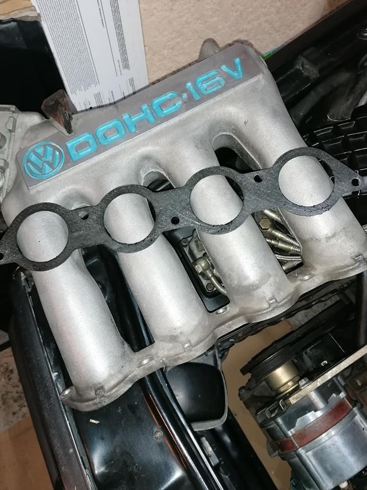

Re: ma petite match 16s
bonjour
aujourd hui en RTT donc début des travaux.
changement du joint de couvre culasse.
vu que c 'est la mode petit reportage photo :
les pièces sont en photo demontées et non nettoyées : elle m impressionne cette GTI .......................
- travaux 1.jpg (107.68 Kio) Vu 2235 fois
- travaux 2.jpg (94.71 Kio) Vu 2235 fois
- travaux 3.jpg (65.57 Kio) Vu 2235 fois
- travaux 5.jpg (99.26 Kio) Vu 2235 fois
- travaux 4.jpg (109.12 Kio) Vu 2235 fois

Bien propre tout ça!
Tu as vérifié la tension de la chaîne?
oui merci au milieu entre les pignons il y a 2/3 mm de jeux qu en penses tu ?
le moteur a 107 000km l'état me parait cohérent .
le vieux joint de pipe d admission celui de la photo était nickel
Beau boulot
Ton pipe d'admission est super propre. Comment tu fais pour la maintenir aussi belle ?
Beau boulot
