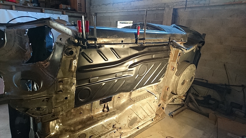

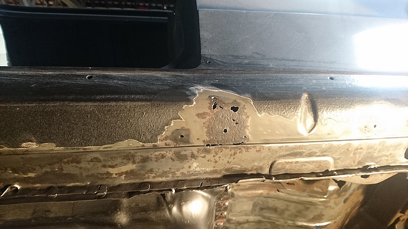

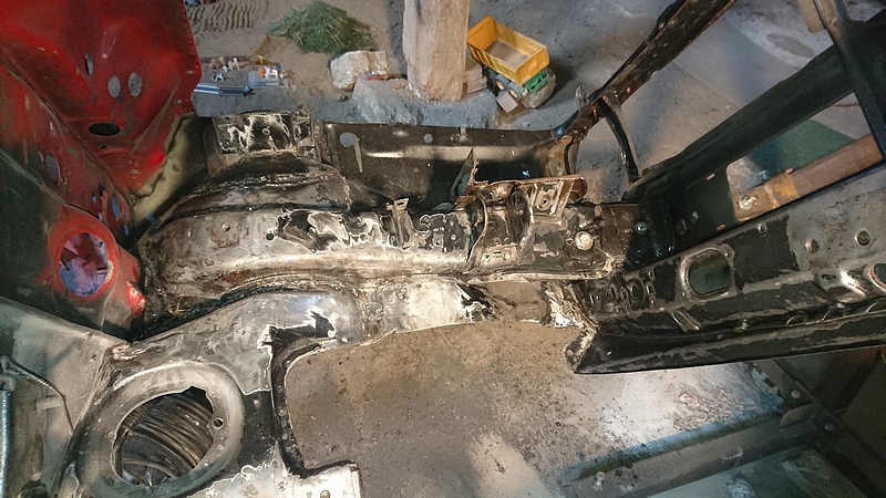

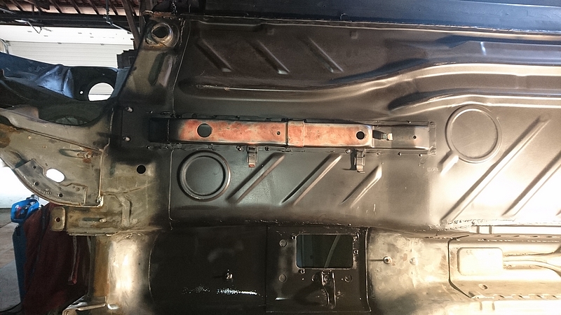

Re: Une anthracite sur la table d'opération.

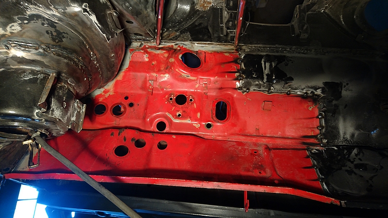

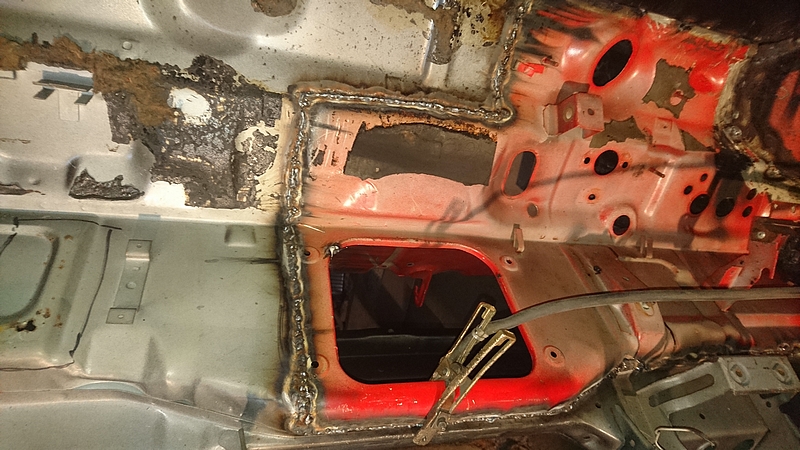

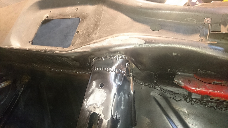

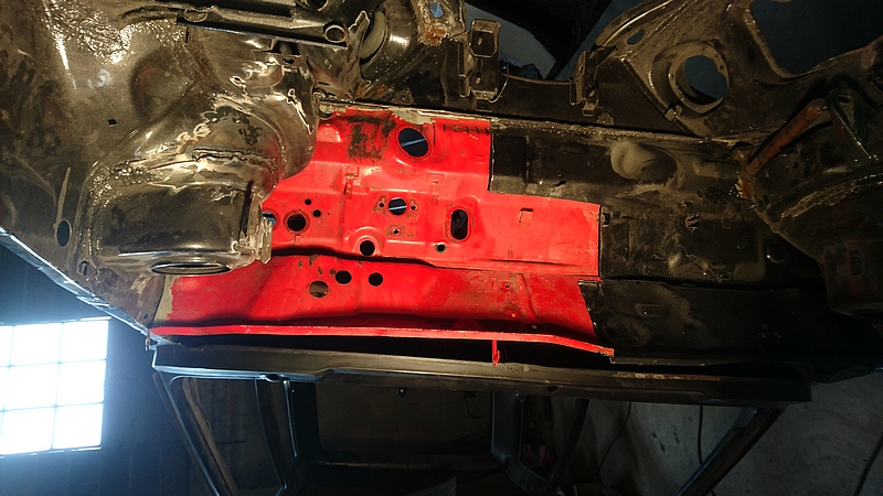

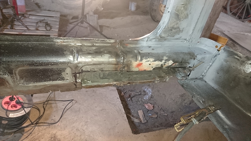

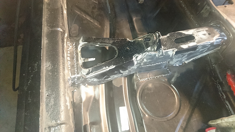

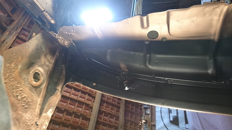

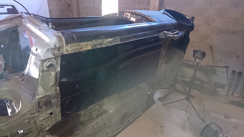

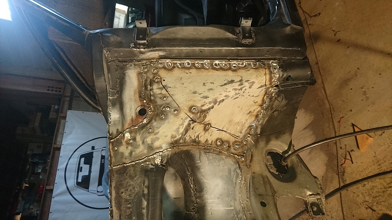

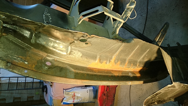

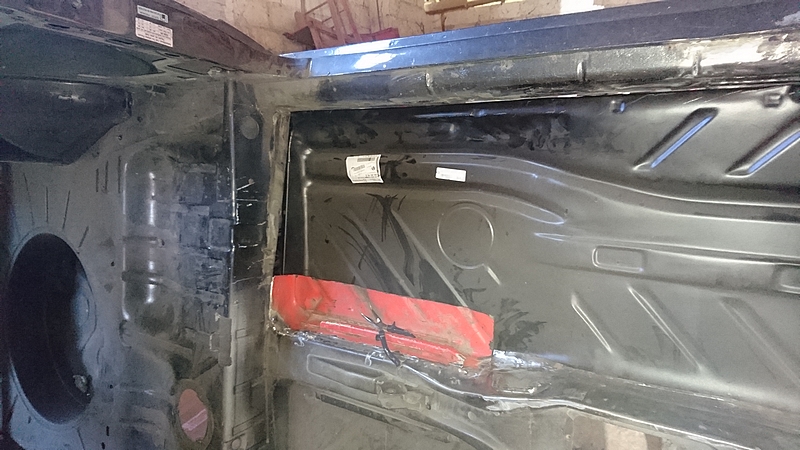

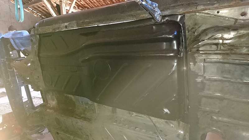

Hello !
Nouvelle salve !
:shock:
- en encore désolé pour les torticolis ...-

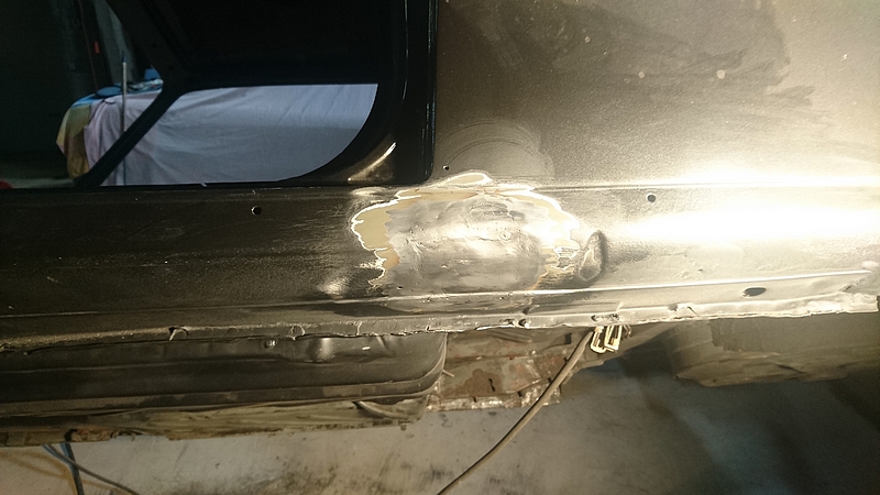

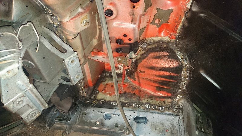

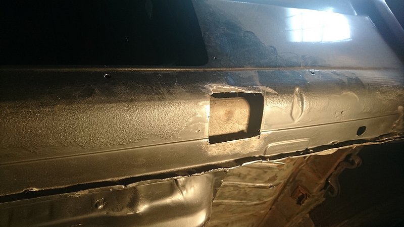

Reprise du bas de caisse

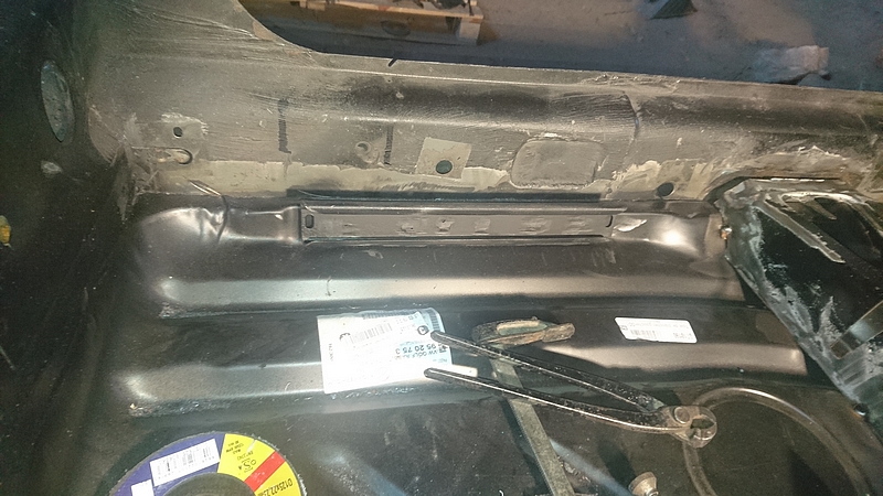

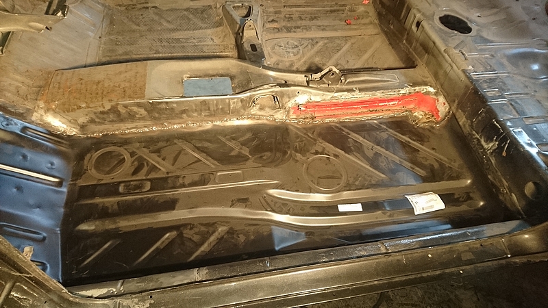

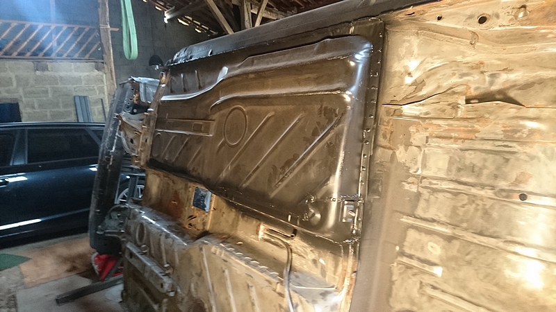

installation de la tôle de plancher

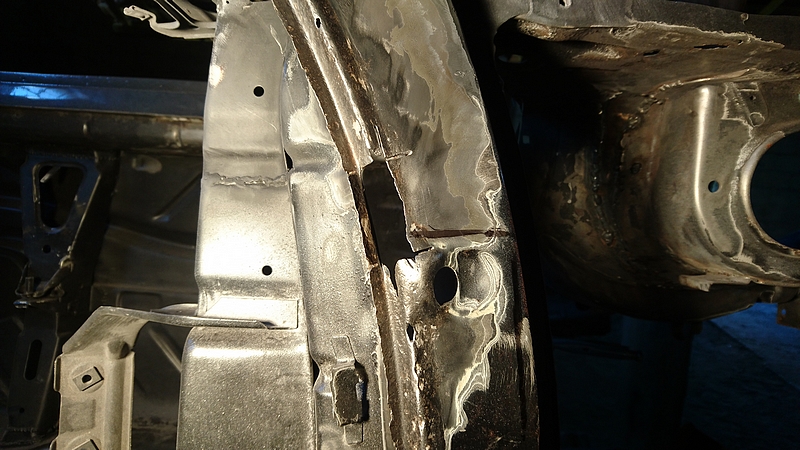

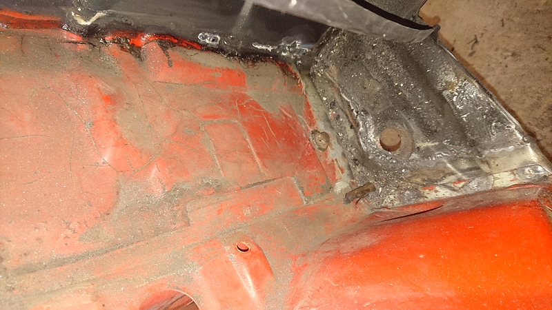

une découverte !

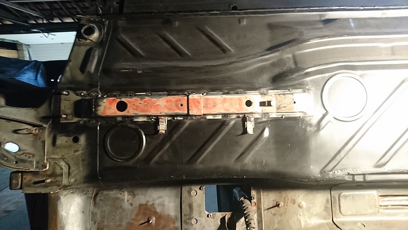

longeron sous plancher
guides du siège.

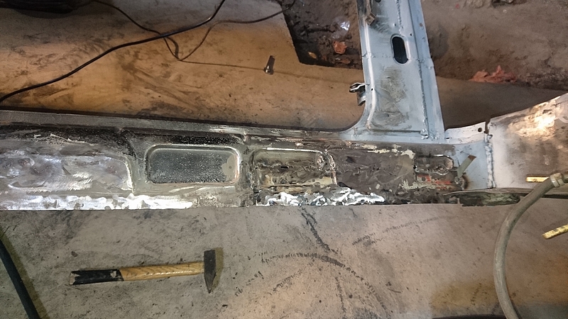

reprise du trou découvert.

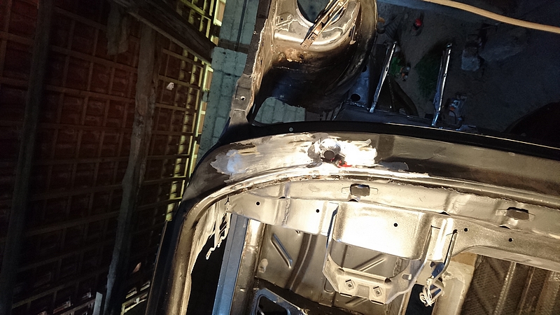

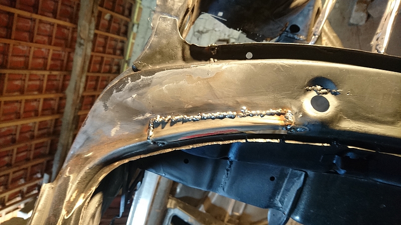

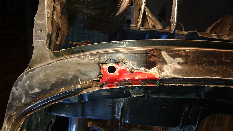

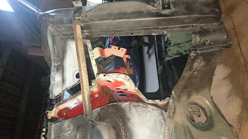

baie de parebrise ...
cloison avant !

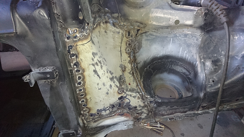

joue d'aile.

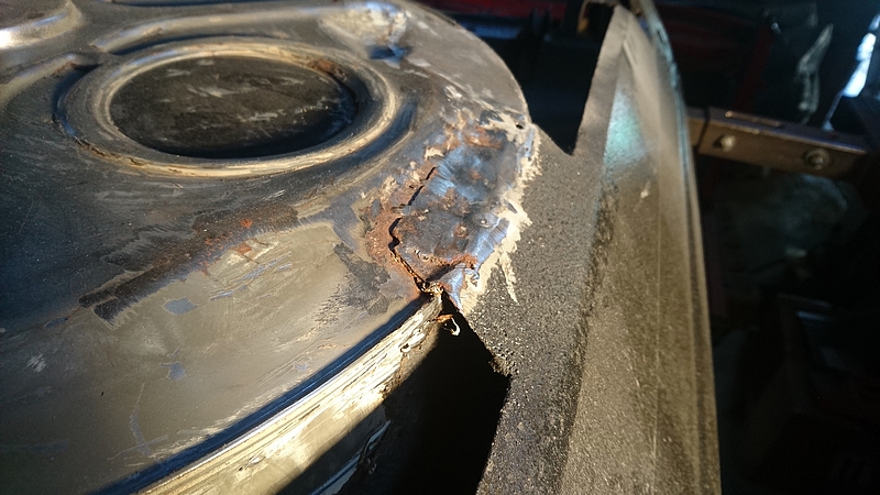

Encore un truc à traiter
grattage et destructeur de rouille sur l'avant.
:comegetsome: :comegetsome:

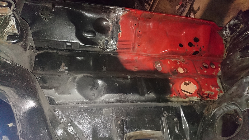

Il faut impérativement que j'ai fini pour fin de ce mois, a savoir qu'il reste les ancrages de trains arrières, la trappe à essence, finir de déblaxonner, passer un phosphatant ensuite époxy, ... :crazy:

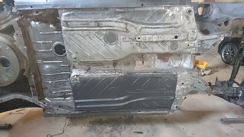

C'est quoi le machin noir et rouge qui nous cache la belle charpente de ton bâtiment? :mrgeen:
Incroyable gruyère. Je ne savais pas que tu aimais le fromage à ce point.

pour info tu l 'a prise chez qui la tôle de plancher?
Merci les gars.
Pour la tôle: kolbenschmit via mecatechnic.
