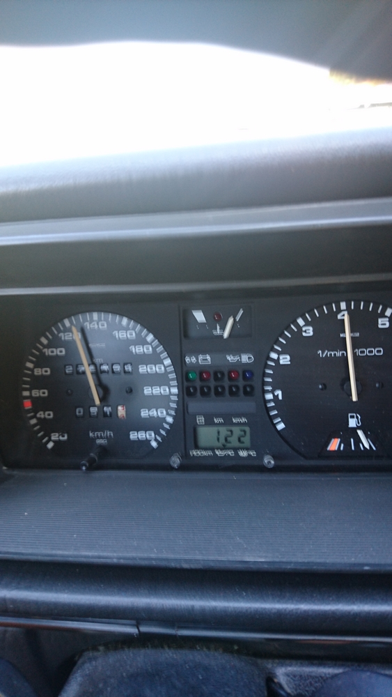

130 au badin,....
4200trs ....
la ventil ....
la clim....
40° extérieur au mfa...
température d'huile à 130° en pointe .....
et température d'eau à la limite du maxi, l'aiguille fleurerait avec le trait tout à droite ....... :zen:
on a fait 3 pauses d1/2 heure chacune pour refroidir le bouzin, pas de durite dure en béton, pas de surpression à l'ouverture du bouchon à tiède et je n'ai pas bouffé une goutte d'eau, ni d'huile.
En arrivant chez nous retour de la température ext à 30° et à des valeurs moteur correct.

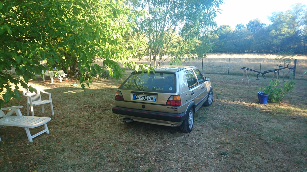

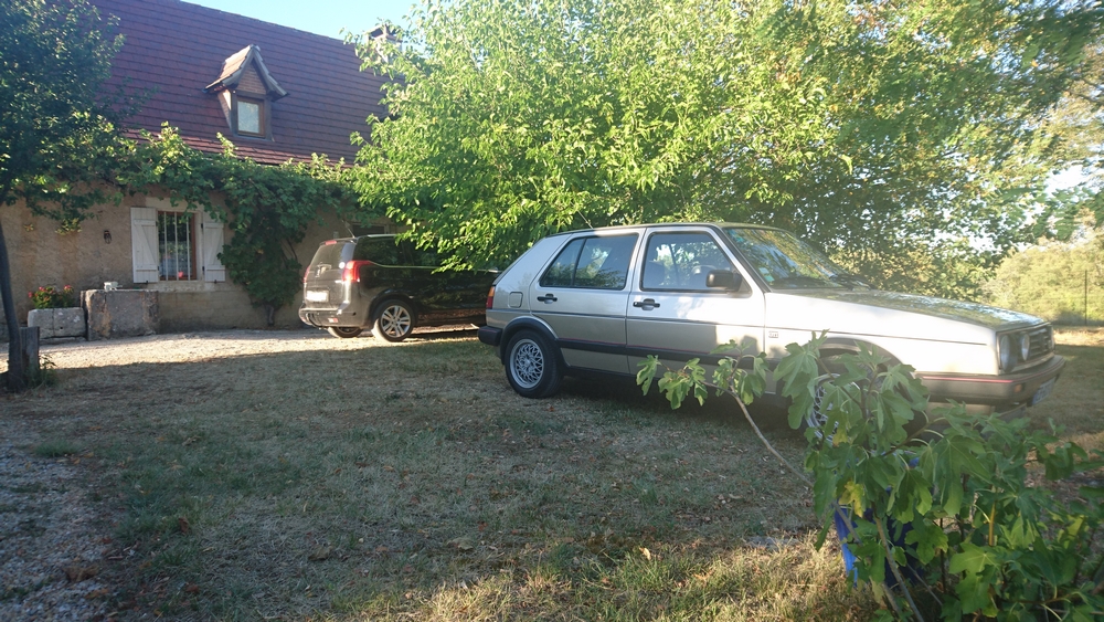

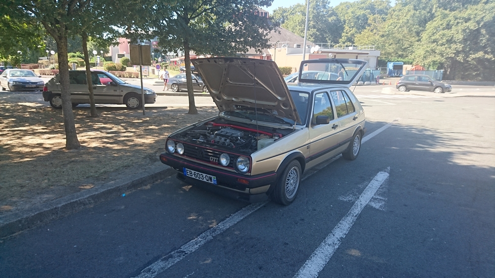

au milieu de nul part
bis
bis
pause fraîcheur sur le retour
on était pas au pire de la journée ....

pour tes problème de chauffe, en effet ça fait un peu beaucoup en t° d'eau, mais si pas de surpression ou autre...ouf,
ton condenseur doit bloquer l'air pour le radiateur d'eau :mrgeen:
moi, en huile avec les mêmes chaleur je suis souvent à 122°-125°
et j'ai mon joint de culasse à faire...
sinon je te rejoins, quel plaisir une 16 sur long parcours :up: :vroum:
si un jour je trouve une clim d'origine je la met parce que il n'y a que ça qui manque :up:

J'aurais aussi été très inquiet à voir ce niveau de T°d'eau.
L'huile à 130°, c'est plutôt sur circuit. Mais ça tu connais :mrgeen:

C'est pas un KR mais sur mon EV j'ai aussi des T° d'huile élevées supérieures à 125°. Ca toujours été comme ça. En théorie, faut pas dépasser combien (en partant du principe que les sondes et le MFA donne des indications fiables) ?
