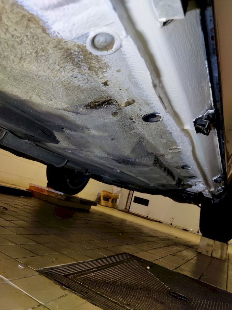

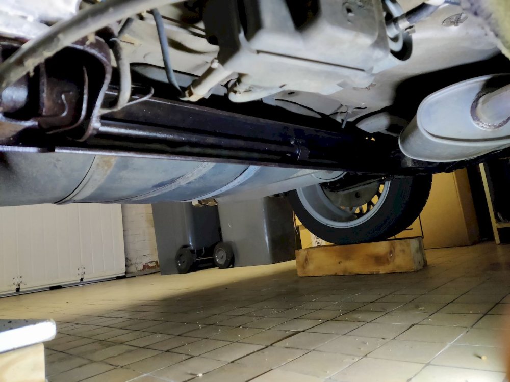

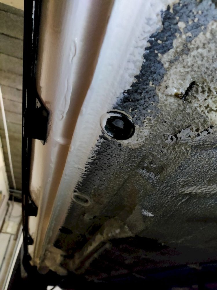

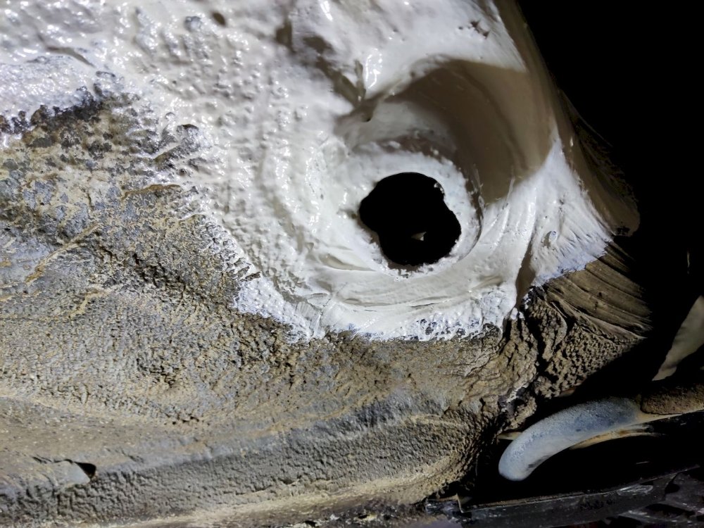

J'ai profité des vacances pour m'attaquer aux soubassements de la GTI. Au programme :
* Grattage et ponçage (mais pas a blanc) des endroits ou la rouille de surface avait commencé son œuvre (merci la petite Dremel que je me suis acheté);
* Plusieurs couches de Férose. On peut voir que j'ai aussi mis du Férose sur le train arrière pour protection.
* Plusieurs couches de peinture métal blanche pour protéger. Je ne suis pas fan du blanc tel qu'il est car ça jure avec l'aspect sale du reste, mais je pense recouvrir bientôt tout le dessous du châssis avec une peinture grise. C'est le même type de peinture que j'ai utilisée pour protéger la cox, et c'est pas mal je trouve. Tout ce qui a été peint n'était pas forcément attaqué par la corrosion, j'en ai mis là ou c'est le plus sensible, je pense.

Merci David, mais je ne suis pas très content de moi ça jure la différence de couleur et j'en ai mis sur les pastilles en plastique. On verra ça plus tard. J'oubliais aussi, j'ai projeté du Rustol dans les corps creux, enfin pas tous mais une partie.

Tu as fait du bon travail sur tes soubassements, ok ce n'est pas une full restau mais tu stop la corrosion naissante et évite une intervention plus poussée dans les mois/années a venir, c'est bien la l'essentiel.

Il faudrait que je m'occupe des dessous de ma blanche aussi, le plancher conducteur a été remplacé et avec lui le goudron d'origine :triste: mais si tu veux égaliser la teinte des retouches avec le reste il n'y a qu'une solution : rouler ! Rouler, et surtout la salir. :up:

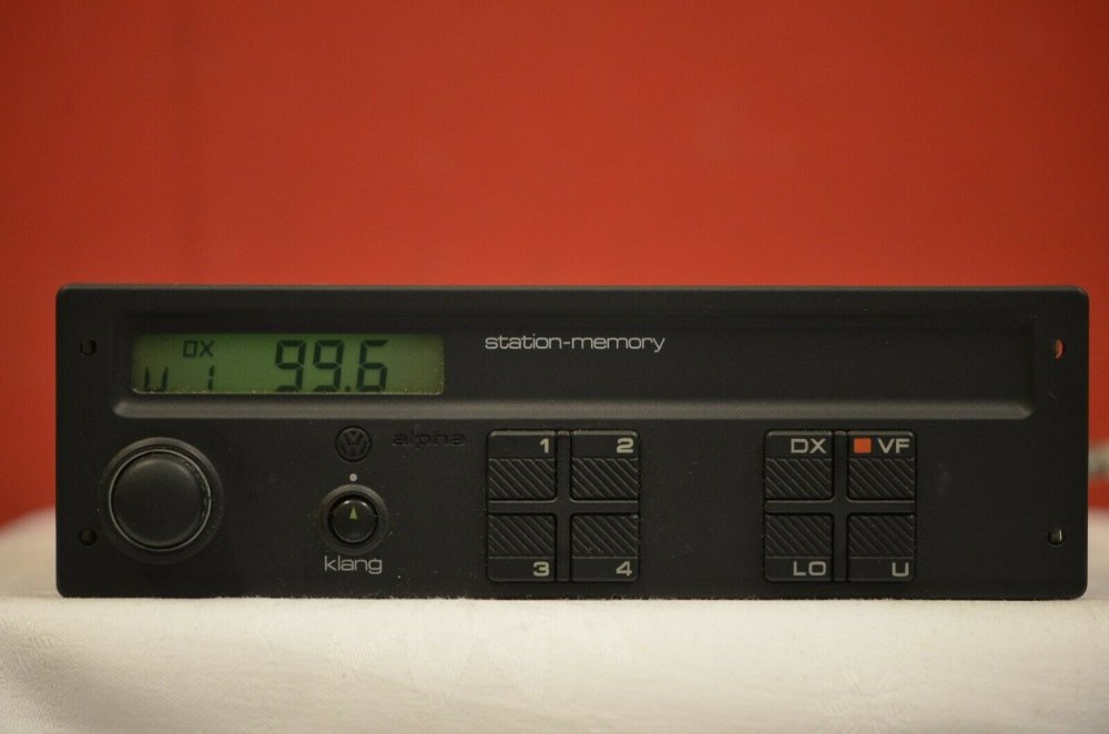

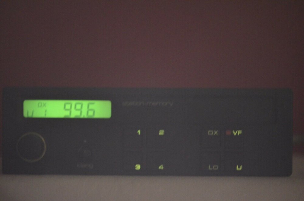

Du nouveau aussi à l'intérieur, puisque je viens d'investir dans un alpha 2 :
Il arrive fin de semaine prochaine. Je ne voulais pas de cassette, inutile de nos jours car plus de lecteur/copieur de cassette à la maison depuis des lustres. D'ailleurs, ma fille a découvert les cassettes il y a quelques jours et a trouvé que c'était génial. Je lui ai même montré mon Walkman KENWOOD que j'ai acheté en 1992 qui fait a peine plus de la taille d'une cassette... Souvenirs...
Pour l'instant, je n'ai pas d'enceinte dans la voiture, c'est juste pour "finir" le TDB. Je verrai plus tard pour le reste de l'installation.

Re: La Golf 2 GTI 8S de Paf
Très belle acquisition :bravo:
On ne pourra pas faire plus épuré !

MAGOLF a écrit : sam. 19 févr. 2022 14:02 On ne pourra pas faire plus épuré !
C'est ce que je voulais effectivement...
