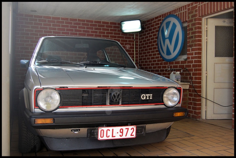

Alors, pour le fun, aujourd'hui j'ai présenté le p'tit à sa promise..... :amour:
...pour ce qui est du reste :porno: elle attendra encore un peu !!! :lol:
Xtof
Messages : 1517
Localisation : sud-ouest
Re: Probablement ma dernière GTI, quoique....
Message par Xtof »
Une GRISE :o :shock: :shock: je comprends mieux maintenant... :wink: :lol:
sinon, tu vis dans un garage VW ? une concession ? :roll:
:megaloldebile:
Thomas
Messages : 1023
Message par Thomas »
:P :P :P
Yedog
Messages : 1931
Message par Yedog »

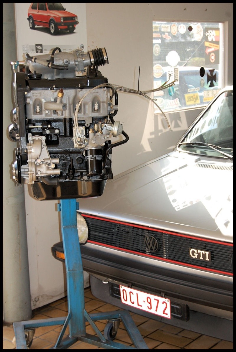

Hérétique! Tu n'as pas mis le bouchon d'huile chromé d'origine :mrgeen:
Sinon...une pièce d'orfèvre ce moteur à coté de la voiture, belle photo :bravo:

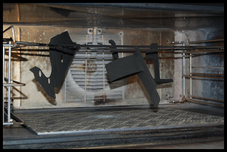

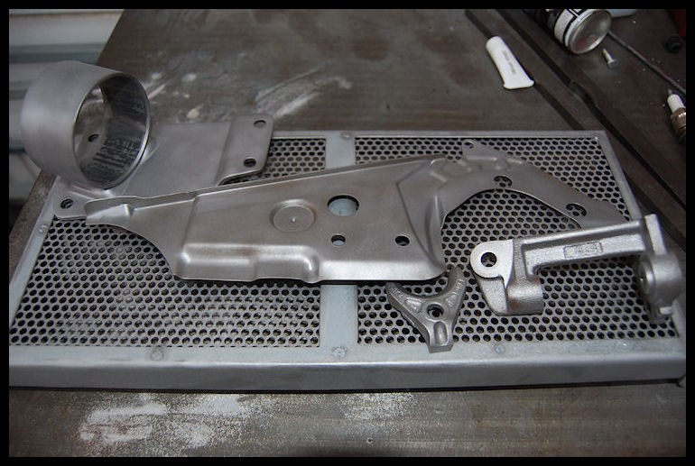

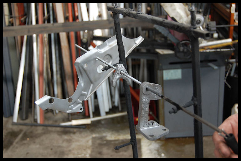

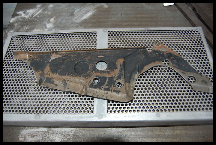

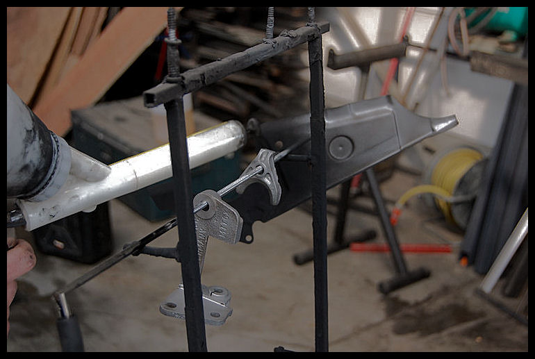

J'ai retrouvé les photos que j'avais fait à l'époque et juste pour info, voici les différentes étapes:
Exemple d'une pièce à raffraichir...
...sablage des pièces...

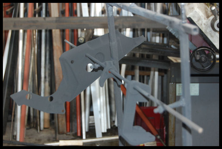

...après les avoir mises sur un support...
...on projette a l'aide d'un pistolet tout a fait spécifique la poudre époxy (masque obligatoire)...
...voilà ce que ça donne après la pose de la poudre...
... ensuite on place les pièces dans un four (ici un ancien four à pain qui ne sert qu'a ça ) à une température de 185° pendant +/- 40 min

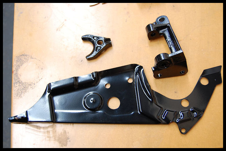

...et pour finir, voici le résultat.
Avec ce procédé, la finition est irréprochable mais également la longévité, sans compter que ça résiste à peu près à tout, comme l'essence, thynner, nettoyant moteur etc....

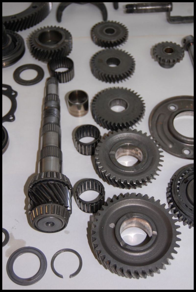

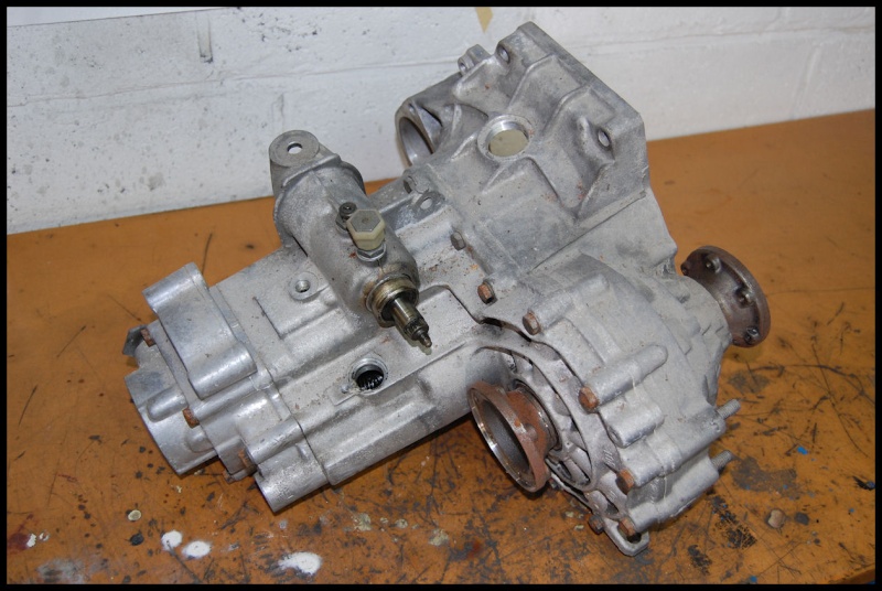

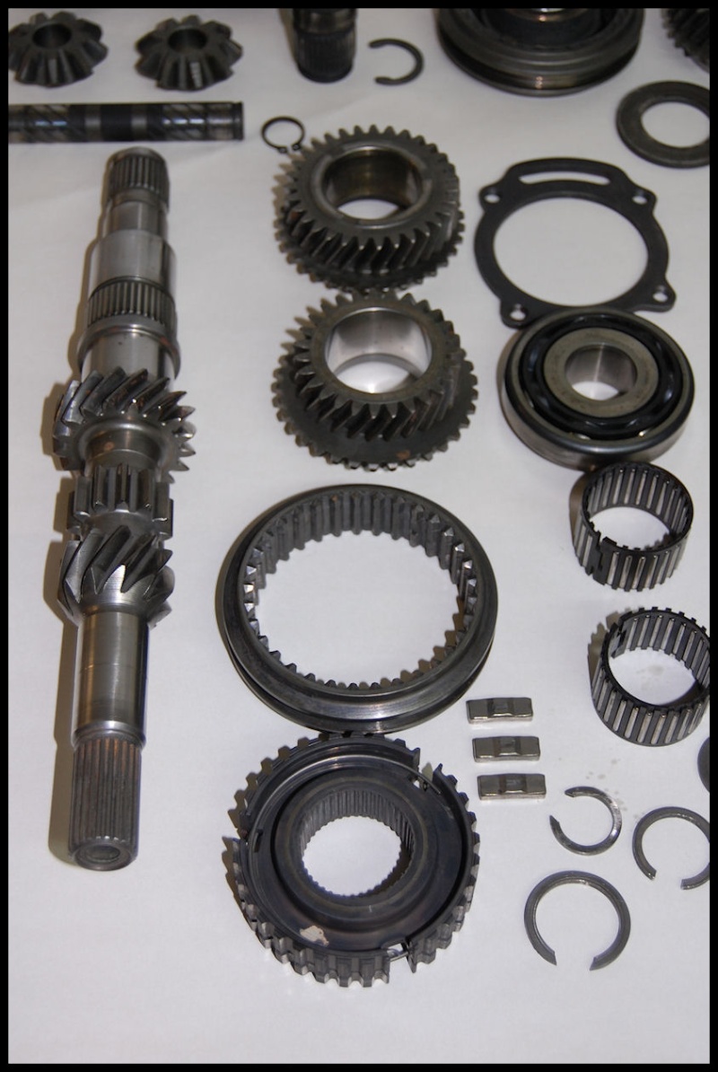

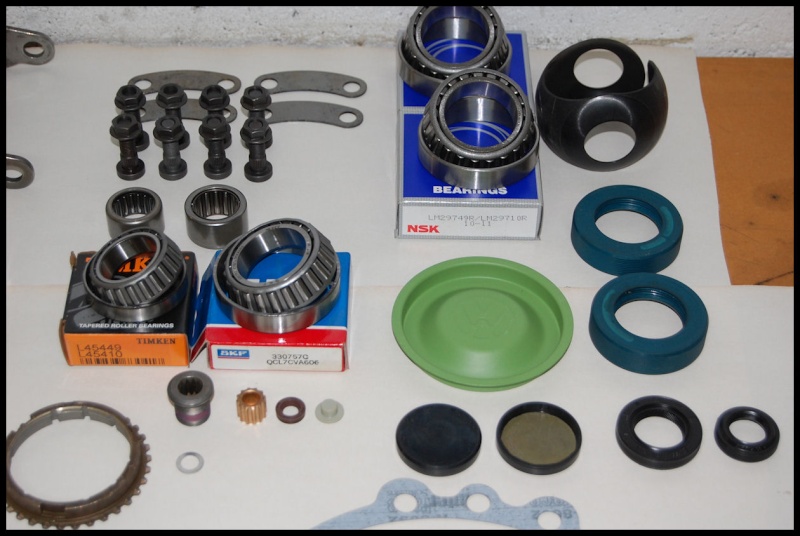

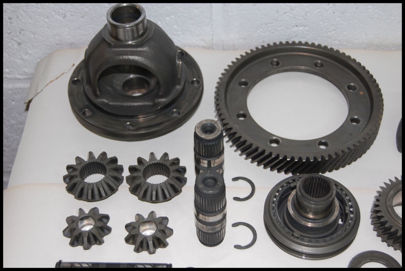

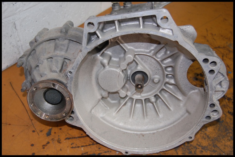

Je ne parviens pas a faire grand chose pour le moment, mais j'ai quand même réussi à ouvrir la boite et à faire un petit nettoyage...
La boite que je vais refaire...

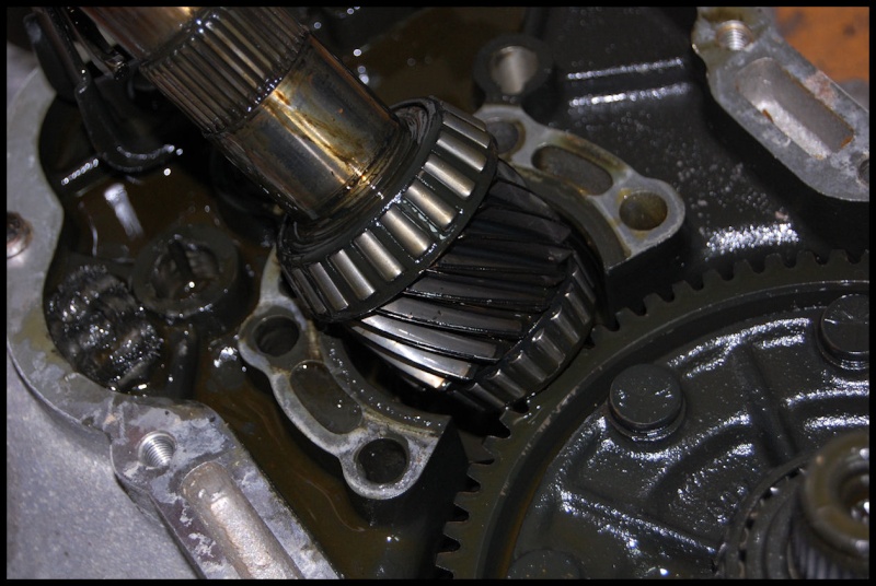

une vue de l'état de l'intérieur...

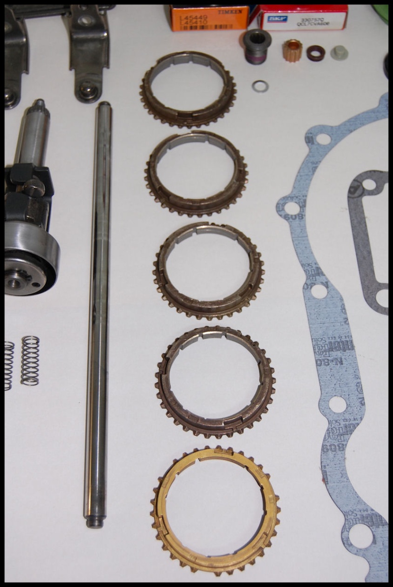

les pièces nettoyées ainsi que les différentes pièces neuves....

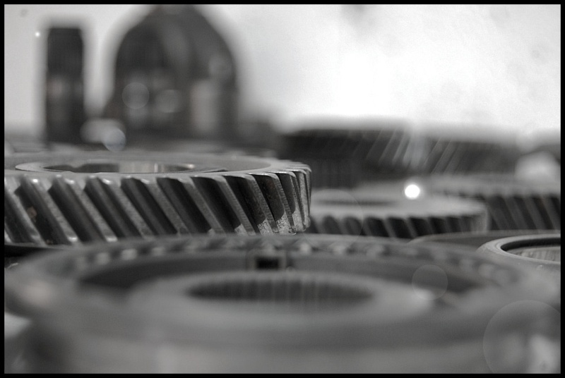

et puis, je n'ai pas pu résister....de faire une photo comme j'aime...
@polo : Merci, mais je pense avoir trouver mon bonheur dans un vieux stock... :top:

Peux tu me dire quelle pièces tu vas remplacer hormis les roulements et les joints. Je voulais remplacer les synchros lorsque j'ai refais la mienne mais quand j'ai vu les prix j'ai pris peur... :o
Chez wv ils ne détaille pas ces pièces..
